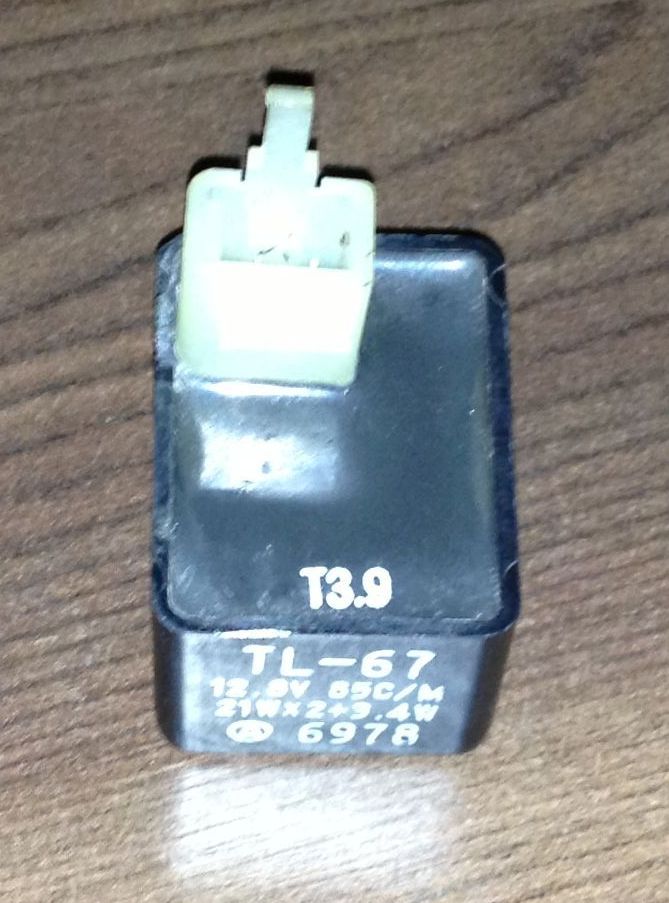

Alt 05.01.2013, 16:18:33   #7
Wenn das Relais ein viereckiges Gehäuse hat, ist es entweder nicht das Blinkrelais oder nicht mehr das originale Blinkrelais, das ist nämlich in einem runden Gehäuse. Mache doch mal ein Bild...

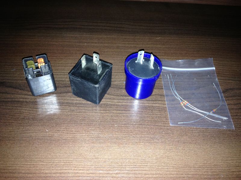

Alt 05.01.2013, 16:46:59   #12
also links das oirginal

Alt 05.01.2013, 16:48:48   #13
und weil es zu klein ist noch einmal

Alt 05.01.2013, 16:51:10   #14
Das ganz links ist IMHO nicht das Blinkerrelais, sondern das Seitenständerrelais.
Alt 05.01.2013, 17:01:14   #15
dann wohl das hier sind 2 anschlüsse drin

Alt 05.01.2013, 17:03:49   #16
Schau dir mal bitte die Relais an, die du gekauft hast. Das Relais der GS hat die gleichen Anschlüsse, also normale Kabelschuhe.
Bitte, wenn man keine Ahnung davon hat, sollte man lieber die Finger davon lassen. Auch 12 V reichen für einen Kabelbrand völlig aus.
Alt 05.01.2013, 17:07:00   #17
also die relais die ich jetzt hier habe sind ja auf dem oberen foto abgebildet. also nehme ich mal an das ich das blaue mit den 2 anschlüssen hier anbauen muss. oder?
Alt 05.01.2013, 17:07:07   #18
...bzw. so einen Winkelstecker, in dem die Kabelschuhe drin sind.
Was nützt dir das, wenn du nicht weißt welches Relais du austauschen musst?

Alt 05.01.2013, 17:20:59   #21
ist es das teil hier
http://www.hein-gericke.de/multifunk...linkgeber.html
http://www.polo-motorrad.de/de/blinkgeber-1-45-w.html
Alt 05.01.2013, 17:28:43   #22
ja ok dann brauche ich also noch kabelschuhe für das relais und passende gegenstücke für das andere ende der steckers.
Nein, die sind bereits am Kabelbaum. Du musst das Relais tauschen, wo das neue ohne Bastelei passt.
Alt 05.01.2013, 19:46:31   #23
So ich habe mir bei hein gericke dieses besagte kellermann relais gekauft und es, wie in der bedieungsanleitung beschrieben, verbaut - und siehe da alles läuft. Die 30€ sind allemal besser angelegt als ein Kabelbrand o.ä. Danke für die Hilfe. Ich werde mal morgen ein Foto vom bike in die Kategorie "Bilder ohne Stroy" hochladen.
