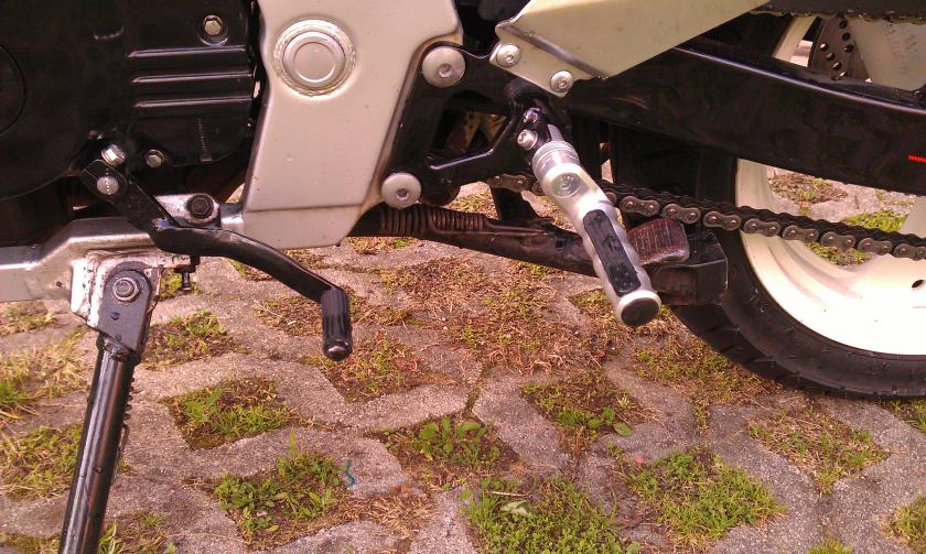

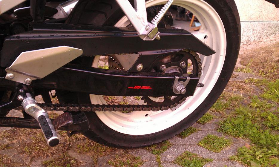

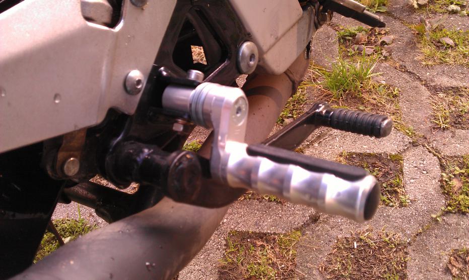

Noch "bequemer" für den Fahrer wird es mit tieferen Rasten, verbessert den Kniewinkel.

Nope, muss noch die Platten bestellen. Welche Länge hast du genommen, 23 oder 30 mm und wie sind deine Erfahrungen?
Alt 18.06.2013, 20:12:00   #3
Alter: 73
Ich habe die 30er genommen und fühle mich wohl damit, 50er werden wohl zu tief
Allerding muss man Bremshebel nach außen und unten verlegen und auch den Schalthebel verändern (länger,tiefer, nach außen).
Ich hoffe, meine Fotos sagen genug dazu.

Hoppa, da musste ja um einiges verlängert werden. Danke für die Infos...
Alt 18.06.2013, 20:34:30   #5
Alter: 73
Ich habe alle Hebel individuell angepasst, den Ganghebel ändere ich sogar noch mal (bessere Hebelverhältnisse).

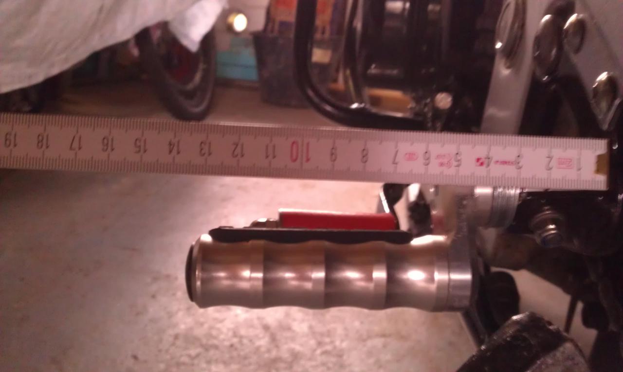

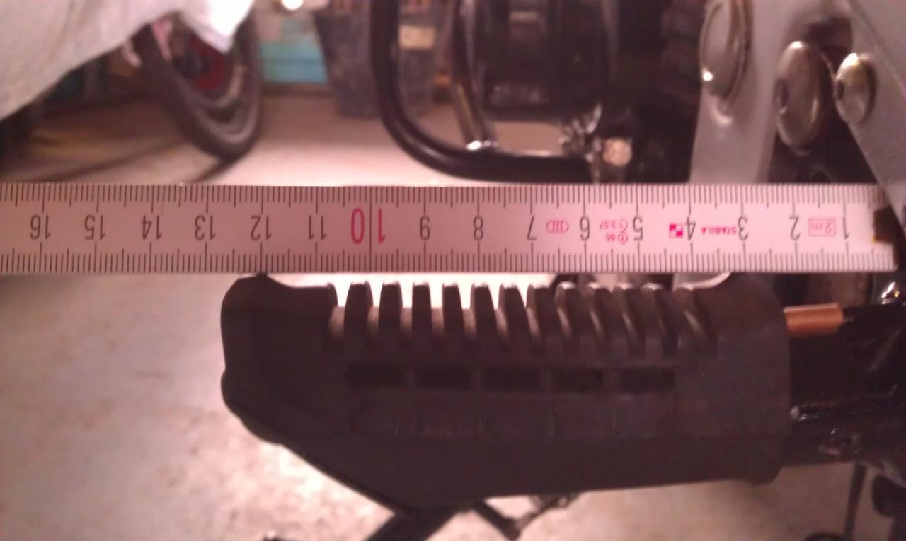

So, wie versprochen: Habe heute mal gemessen und verglichen, siehe Bilder. Die Qualität der Bilder ist nicht immer optimal - aber haltet mal das Handy und den Gliedermaßstab gleichzeitig beim Knipsen! Die sind auf dem HS stehend gemacht. Nicht wundern, der ist höher also normal (ca. 2 cm), weil ich ja ein 305er Bein drin habe.
Zur Orientierung: Im (mit mir) belasteten Zustand ist dann alles ca 4-5 cm tiefer zu betrachten.
m² hat da wohl Recht, dass die neuen Rasten nur ca. 5mm weiter ausladen, auch wenn er ne andere Sorte meint (meine sind auch nicht abgeschrägt). Bei mir sind sie zwar etwas tiefer als die originalen, sitzen dafür aber auch bissel weiter hinten. Meinem Kniewinkel tut es jedenfalls gut, Ziel erreicht
Wie gesagt, Kurvenprobleme habe ich nicht und werde sie wohl mit meinem Fahrstil auch eher nicht bekommen
Ich habe spaßeshalber mal versucht, die GS im Stand so tief zu neigen, dass die Rasten dem Boden nahe kommen - ist mir nicht wirklich geglückt, eher wäre sie mir wohl umgefallen. Ich denke das erreiche ich beim Fahren nicht, mein "Messer zwischen den Zähnen" ist da lieber nicht ganz so scharf.
