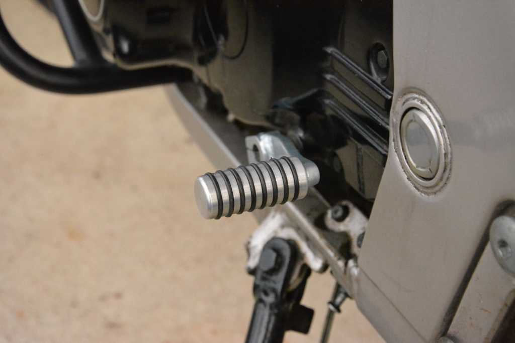

Wie ist das eigentlich. Der Schalthebel ist ja nun kein Sicherheitsrelevantes Teil, aber polieren am Rahmen war ja tabu. Wie ist das mit dem Bremspedal. Falls ich das mal ausbauen muss, darf ich das dann befeilen und schleifen (ohne nennenswerten Materialabtrag) um die blöden Stanzspuren zu entfernen, oder ist das schon wieder ein Tüv NoNo.
Ich habe meinen Schalthebel sogar zersägt und über Eck neu zusammenschweißen lassen, wegen der tieferen Rasten - kein Problem bei der Dekra

Das ist gut zu hören !
Dann mach ich mir da ne Kappe für !

Bevor ich also dazu komme irgendwas wirklich sinnvolles, technisches zu machen, ging es heute mal an die Optik.
Der Schalthebel war ja so schlonzig, das Gummi wie ein Tannenbaum verschlissen und dann auch noch der ganze Hebel lose.
Den hatte ich gebürstet, entgratet und neu lackiert.
Erste Erkenntnis: Der Zinkspray den ich noch hatte ist Müll. Einige Leute schwören ja scheinbar drauf - andere raten ab. Nu weiss ich warum. Haftung der Schichten ist ca. wie Zuckerguß -- keine.
Gut, das muss ich noch mal von vorn machen.
Also auf zur Raste.
Hülse drehen 8 auf 13 mm, so lang wie das Gummi. Stange ausspannen, Hülse Teilen und absägen.
Fußraste drehen auf 19, Bohren 13mm, 8 mal einstechen 1,5 x 1 . Bohrung Anfasen, Radius stechen, bissen schleifen, entgraten, polieren. Abstechen, umgedreht einspannen, plandrehen, oooops, etwas zu weit gebohrt. Kleines Loch vorne durchgekommen. Grrrrrr!!!!!
Weitermachen!
Radius anstechen, nochmal kurz fluchen, fertig.
Gammel-Oringe aus sonnem Aldi Dichtungsring Sortiment (wurde mir geschenkt) drüberziehen. Die sind Müll, irgend so ein mit Weichmachern gedopter PVC Scheiss, mit Angüssen, nicht kraftstoffest, viel zu wabbelig, riechen komisch.
Alles zusammenstecken, ab an die GS.

Jo....aber was nu mit dem kleinen , komischen Loch vorne, dieser schwarze Punkt da. Eigentlich wollte ich ja den Hebel 100% original lassen und die Teile einfach kleben oder so. Ach doof.
Im zusammengesteckten Zustand auf die Bohrmaschine, 3,3 bohren durch den zentrischen Fehler in der Kappe weiter in den Hebel. Kappe ab, 3,3 weiter bis Tiefe ca. 12 in den Hebel.
Schneiden M4 im Hebel, Kappe aufbohren auf 4.
Irgend ne Schraube her zum Test, kommt natürlich noch eine aus Nirosta und ein Zierstück hin.
Hits:	833
Größe:	93,4 KB
Und Zusammenbauen
Hits:	834
Größe:	94,4 KB
Ergebnis:Originalgummis passen noch 100% - Selbstbauteile sowieso - aus dem Fehler ne Tugend gemacht .
Und nu hab ich grad saubock TÜV und Gesetzgeber hart zu fisten, weil diese Schweinebacken es massiv erschweren, die gleiche Behandlung mit allen anderen Rasten und Hebeln zu machen.
Max

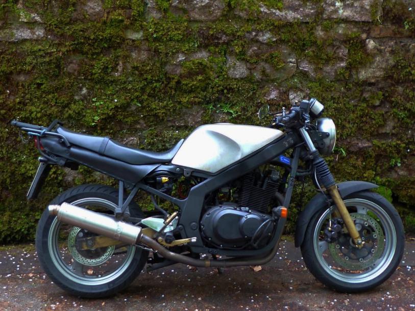

Hits:	871
Größe:	101,7 KB

die Felgen unlackiert zu lassen ist unproblematisch
hab seit 2 Jahren nen Satz entlackte - die sind absolut pflegeleicht und korrodieren in keinster Weise
Uih, das sieht aber echt gut aus!
Also hätte ich nen schwarzen Rahmen, würde mir das ziemlich gefallen
Aber ich denke nen schwarzer Rahmen wird wohl auf ewig ein Traum bleiben :/

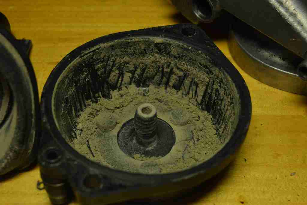

Heute mal den Vergaser außen geputzt und eben noch die Vergaserdeckel entfernt.......holy crow.
Beide sehen so aus: dick beschichtet mit Rotz. Außerdem fehlte auf einer seite der O-Ring unter dem Synchronanschluss, und neeee, ich hab den nicht verloren, der Sitz dafür ist richtig voll mit Schmutz, da war offensichtlich schon etwas länger keiner mehr drin. Mensch bin ich froh, dass er eh entdrosselt werden musste.
Name:	Dreck im Vergaser.jpg
Hits:	806
Größe:	89,8 KB
Omnononomnonom...hier oben im Norden sacht man Hexenpipi zu allem, was mit verranztem Kraftstoff zu tun hat - so viel davon hab ich aber auch noch nie an einem Ort gesehen.

Alter Vatta, womit hat der die GS denn bitte betankt! Da schau Dir mal gut deine Düsen und Nebenkanäle an.
Alt 14.04.2016, 06:03:45   #40
Unter die Vergaserdeckel sollte kein Benzin hinkommen deswegen denke ich eigentlich nicht, dass das von Benzin kommt.
Aber sowas hab ich auch noch nicht gesehen.
Geeenaaaauu die Reaktion. Pfui Deibel.
Hab den Gaser nu komplett auseinander.
Ansonsten war der eigentlich recht sauber. Lief ja auch noch relativ einwandfrei. Keine Peilung, warum es über den Membranen so schlimm aussah.
Muss ja irgendwie Kraftstoffnebel über die Druckauslgeichsbohrungen im Schieber immer in den Dom gewabert und eingetrocknet sein. Aber warum ist das bei anderen kein Problem.....
Schwimmerkammern hatten ein bissen losen Schlamm unten drin, aber nix kritisches. Die HD und LD waren alle frei, verstopfte Kanäle hab ich auch noch keine gefunden. Auch noch schön brav korrekt gedrosselt mit Clipposition, Anschlägen und 135ger HD.
Teile zum Entdrosseln waren zum Glück bei, 120ger HD und Deckel, wobei die Deckeln unnütz sind, dieser Vergaser hat entnehmbare Anschläge.
Der Linke Vergaser war am fluten, die Schwimmernadelventile sehen aber neu aus. Was jedoch nicht neu war, war der Sitz. Der Nadelventilsitz im linken war etwas schräge in seiner Bohrung und der O-Ring total versprödet und angegammelt.
Hab das ganze Geraffel alles im Ultraschallbad gereinigt - konnte mir eines ausleihen. Ist jetzt piekfein, Louis Dichtsätze liegen bereit, neue O-Ringe für die Leerlaufgemischschrauben hab ich mir bei meinem lieblings-O-Ring-Händler mit einer Fuhre anderem Kram mitbestellt.
