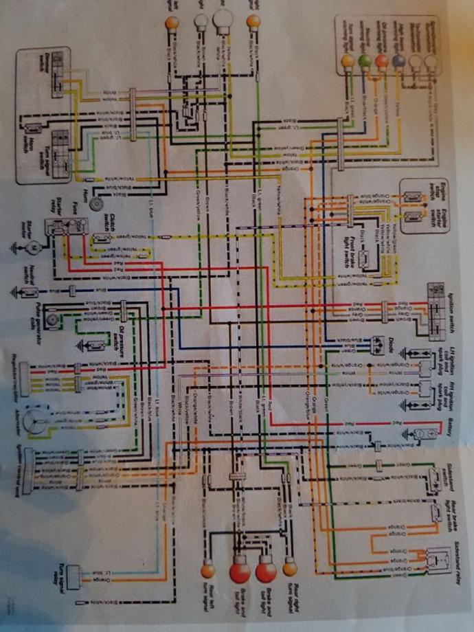

Hallo zusammen, danke für die schnellen Antworten. Anbei der Schaltplan.
Gruß Lam.pe

Schaltplan vom Tacho folgt
Lam.pe ist offline   Mit Zitat antworten
Alt 15.12.2017, 09:06:19   #6
Genau den wollte ich - das Andere habe ich selber
