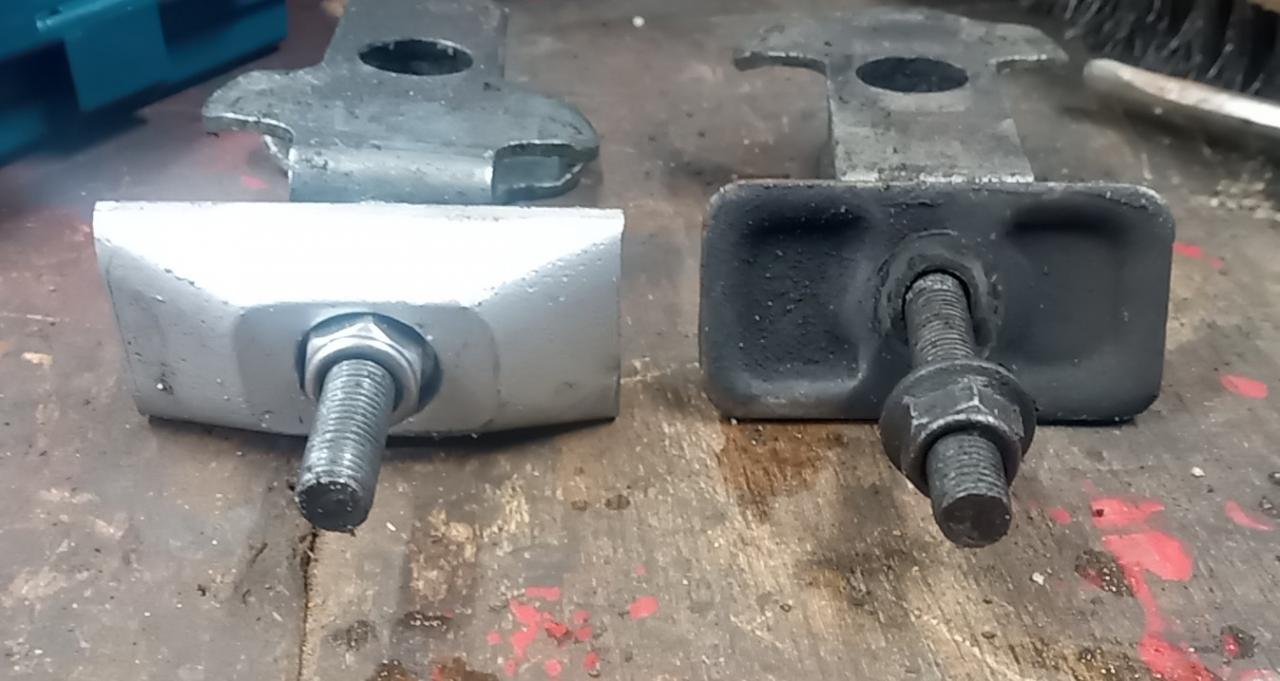

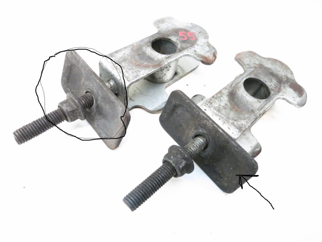

Moin,
die gestanzten Blechdinger sehen ja an der Schwinge nicht so hübsch aus, gibt es da was hübscheres/wertigeres vielleicht von einem anderen Modell?
Danke und Gruß
Volker

Alt 21.01.2023, 22:19:30   #2
SV650 und Bandit 600 sieht besser aus, aber obs passt weiß ich nicht.

Alt 22.01.2023, 08:31:06   #4
diggerbub
Benutzerbild von diggerbub
Registriert seit: 03.11.2005
Ort: Breiholz
Beiträge: 183
Ich schaue mir mal die Dinger von der 6B, dürften ja zu groß sein, aber kleiner geht ja leicht
Verstellweg hätte ich abzugeben, mit Kettenschmiersystem gibt es da ja nicht viel zu verstellen, so zumindest meine Erfahrung auf den letzten ich weiß nicht wieviel Kilometern.
Danke und Gruß
Volker
Alt 25.01.2023, 17:45:01   #5
diggerbub
Ort: Breiholz
Beiträge: 183
Die Aluteile von der B6 passen in der Breite, oben und unten müssen jeweils 5mm ab, na da nehme ich doch malm die Säge und die Feile und mache das

Zitat von diggerbub Beitrag anzeigen
Das Originale Teil sieht ja nun echt murksig aus und das B6 Teil anzupassen ist ja schnell gemacht.
Jeder wie er mag, ich finde die Lösung jedenfalls hübscher
Die Ecken werden noch abgerundet
Volker
Mal andere Lösung ginge auch. Einfach ein Blechschild, Werbeschild oder Klingelschild über den links abgebildeten Spanner, kann mann sich selbst anfertigen auch größer Nahmen oder GS500 eingravieren lassen.
Nur mal so als Anreiz.
Kleines Loch in die Ecke bohren und Schlüsselanhänger.
Gibt's ja unendlich.
Mfg

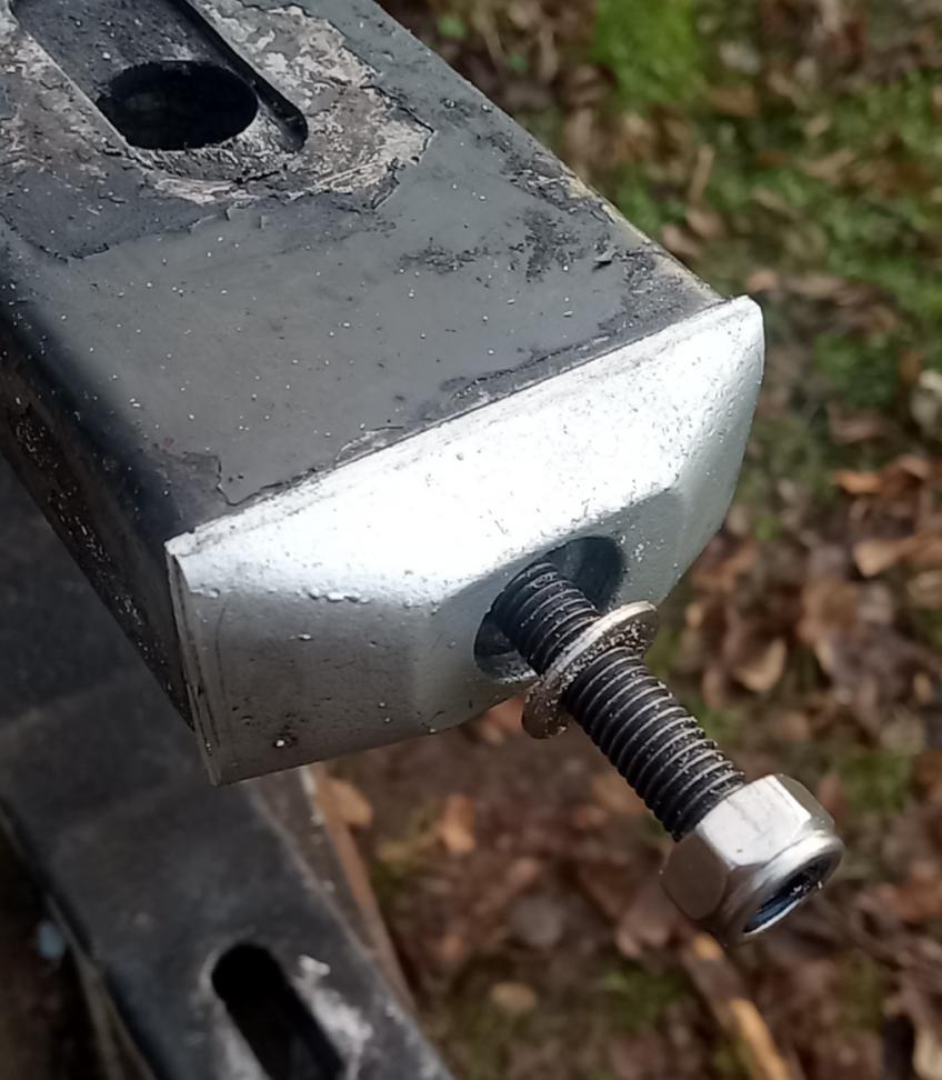

Alt 03.02.2023, 16:37:33   #27
diggerbub
Ort: Breiholz
Beiträge: 183
Irgendwie fand ich die Gewindestange nun doch doof und habe mir ein Stück 20 x 1,5mm Rohr besorgt und daraus zwei Distanzen für die B6 Spanner geschnitten, dann die B6 Spanner auf Schwingenprofilinnenmaß angepaßt und nun ist das final schick
Volker
Hits:	1266
Größe:	88,0 KB
Alt 03.02.2023, 21:02:04   #28
Alt 04.02.2023, 10:07:13   #29
Skiskipowski
Registriert seit: 04.07.2022
Ort: Karlsruhe
Beiträge: 231
Kilometer: 13.500
Sieht sehr gut aus!
