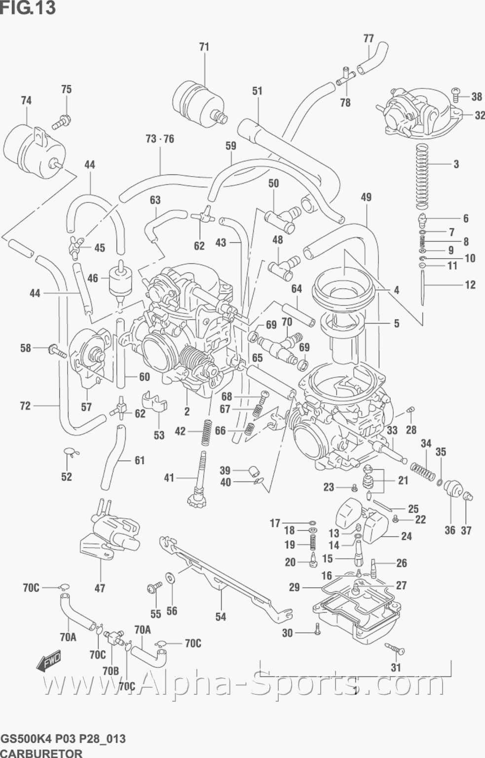

Wo am Vergaser sind die Anschlüsse zum Syncronisieren?
Vielleicht mal ne kurze Beschreibung oder auf der Zeichnung mal makieren.

Standard Re: Läuft unruhig/Unterdruckschl. angeschl. = 3500U/min Leerlauf
Boah, du hast das Pair-Schlauch-Knäul da drauf, das habe ich noch nicht live angeschaut. Die Synchro-Anschlüsse sollten jedoch gegenüber dem Anschluss für Schlauch 63 sein.
Ja sind schon so einige Schläuche... aber wenn ich mich recht erinnere sind die Anschlüsse gegenüber von 63 dicht. Also gewollt dicht. Wer kennt sich mit dem System aus?
Wenn sie nicht dicht wären, würde die GS im laufenden Betrieb dort falschluft ziehen.
Auf den Vergasern die ich kenne sind so kleine Hütchen drauf, die man abmachen kann.

mmmh... so kleine Hütchen hab ich da jetzt nicht entdeckt... wo sind denn nun die Anschlüsse fürs synchronisieren?
Keine da der das schonmal bei den Vergasern mit dem Pair System gemacht hat?
Nein, bei der GS ist der Anschluss auf jeden Fall auf dem Vergaserdeckel oder in dessen unmittelbaren Nähe.
Hier sieht man den Anschluss am Vergaser ohne PAIR, Nr. 8. Die Nr. 14 ist die besagte Dichtkappe.
