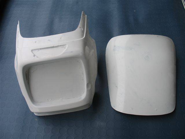

Alles geil, bei der Maske hab ich Bedenken. Aber mach mal. Ich spotte dann, wenn ich mit Kürbis im Frühjahr bei Dir aufkreuze
Alt 10.12.2010, 20:34:34   #13
Öhhm, wer ist Kürbis, und was war im Frühjahr?
warum bedenken? Zu groß? Weil kantig genug zum Bugi ist sie ja.

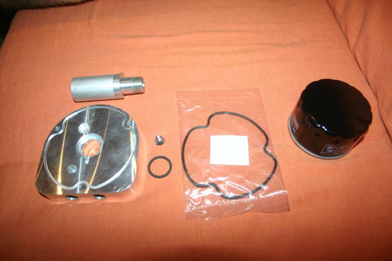

Heute mal den Lenker montiert, und den Ölkühlerflansch montiert. Krümmer sind dran. Die Maske und der Bugi hängen gerade nur an Kabelbindern und sind noch nicht verschraubt. Das kommt dann morgen.

Die Maske ist viel zu klobig. Der Rest ist sehr gut!

fett die maske, aber die muss näher ran an die gabel.
ansonsten geile sache und sollte man sich mal wieder live reinziehen!

Coole Maske, schön bullig..... Passt zu Dir!

So hier noch ein Paar Bilder, damit Ihr was zum raten habt, eine kleine elektrische Spielerei......
Hits:	1036
Größe:	10,5 KB
ID:	8875   Klicke auf die Grafik für eine größere Ansicht
Hits:	974
Größe:	81,7 KB

1.öltemperaturfühler
2. passe
Habanero ist offline   Mit Zitat antworten
Alt 17.01.2011, 22:13:13   #49
Beiträge: 1.916
Rohrlenkerinnenbeleuchtung
...nee, mal ehrlich, das Ding auf dem ersten Bild kann man kaum erkennen...irgend ein Sensor?....nee, das wäre wahrscheinlich zu langweilig....macht das Ding vielleicht einen Funken?

Ich rate mal, das Ding wäre hart ungesund wenns funken machen würde..
