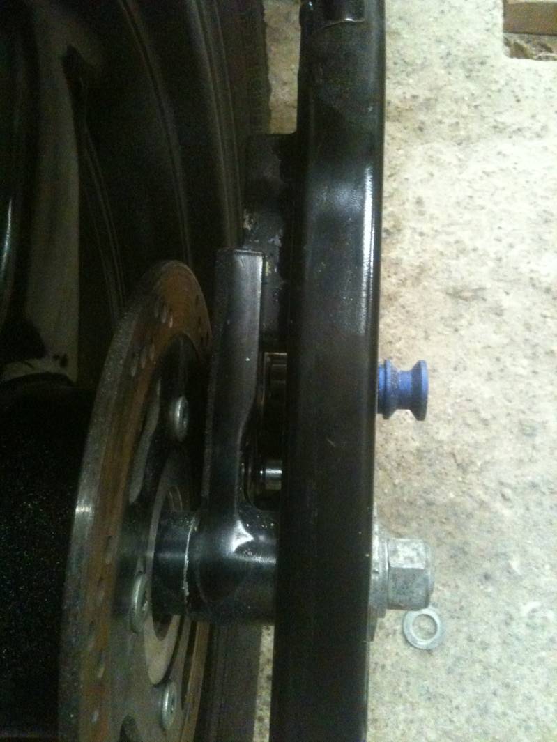

So ist zwar Montag geworden, aber es ging weiter.
Bremsscheiben sind montiert, die Felgen sind mit neuen Reifen bestückt und eingebaut. Und meine neuen Griffe sind montiert.
Hier mal ein paar Bilder.

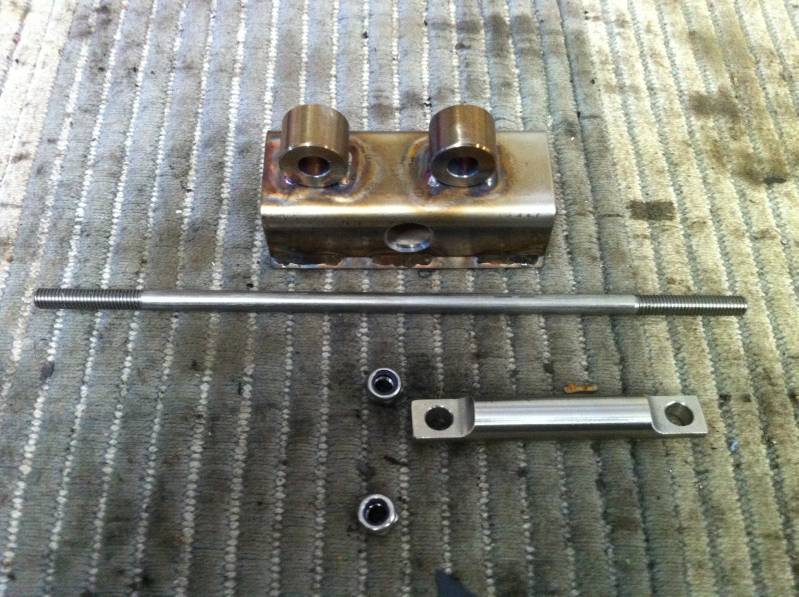

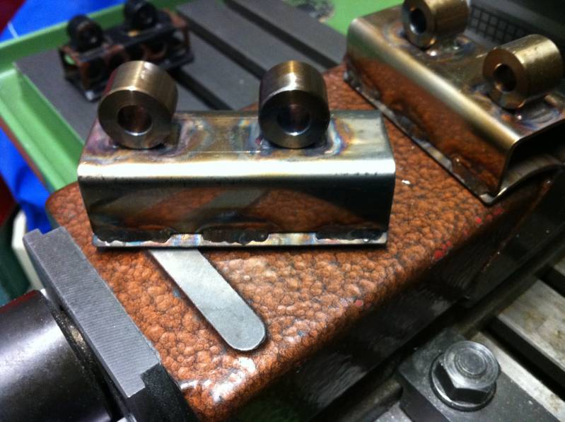

So nun sind auch die Halter fertig. Nur noch die Stange biegen und dann können wir die Verkleidung anpassen.
Hier sind mal Bilder von original und Nachbau.

Alt 03.02.2011, 22:45:28   #68
Sieht sehr gut aus.
Wie hast du die Stange mit den Löchern gemacht?
Oder gibt es sowas zufällig passend zu kaufen?
Alt 03.02.2011, 22:48:25   #69
Sieht massiv aus, gefräßt und gebohrt. Warum bau ihr alle Halter neu, wenn ihr die im Original habt?
Alt 03.02.2011, 22:53:24   #70
Die Stange die um das Rohr kommt ist gedreht, die Stange die durch den Halter kommt ist erst gedreht, und dann auf ner manuellen Fräse bearbeitet worden, daher die flachen Stellen. Dann noch Löcher gebohrt und fertig.
Kann mein Schwiegervater im Institut machen, für die flachen Stellen hat er einen speziell geschliffenen Flächenfräser, der Rundungen in Flächen fräsen kann.
Wir bauen die nach, weil wir sie nicht haben, der rostige originale ist nur ne Leihgabe.

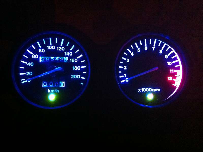

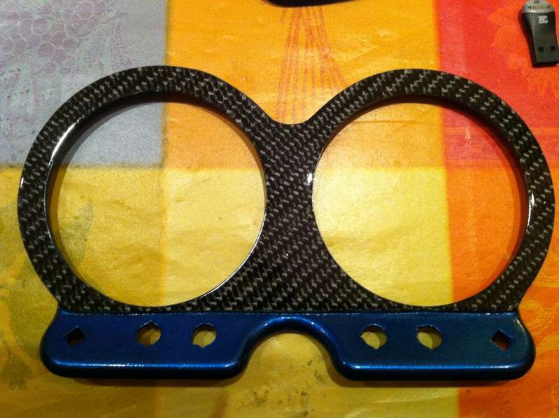

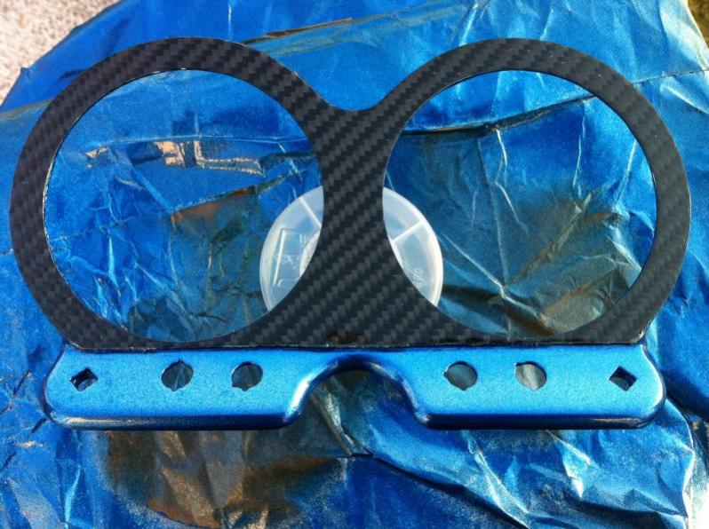

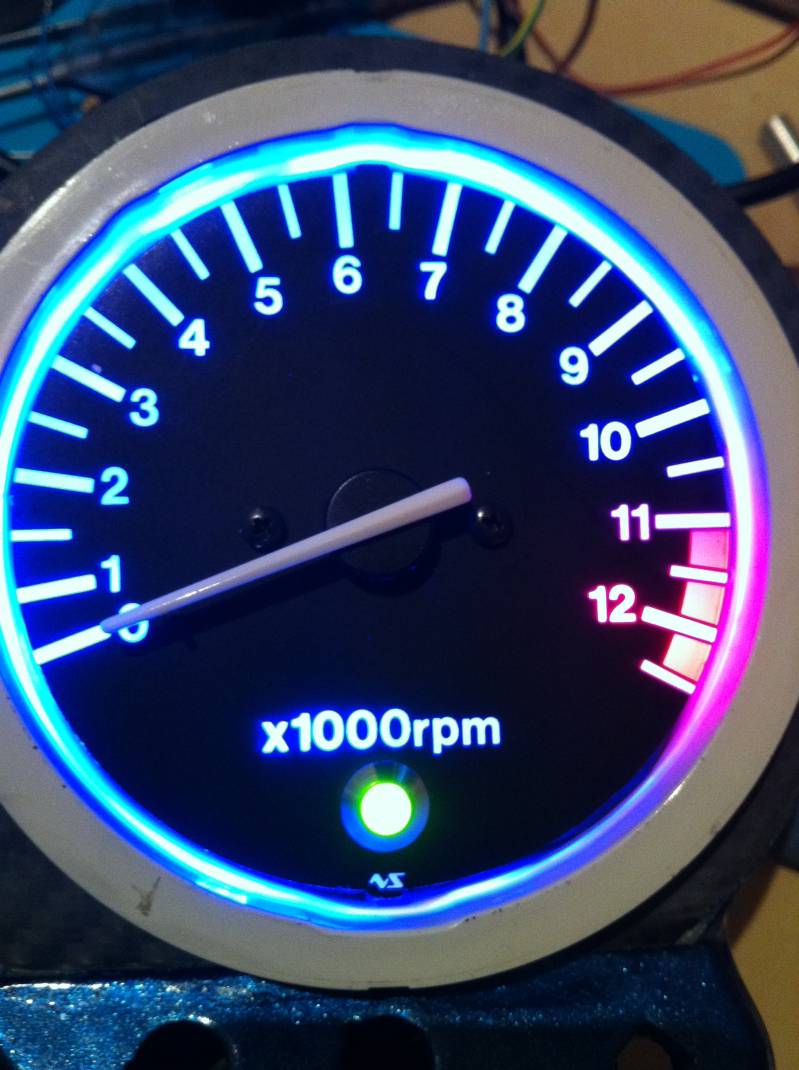

So heute haben wir uns um Markus sein Cockpit gekümmert.
Umbau auf LED Beleuchtung, Blinkerkontrollleuchte für rechts und links in die Instrumente, damit die originale Kontrolleuchte frei wird für die Reservekontrollleuchte.
Der Rahmen hat nun eine Carboncover, und die Blechringe der Instrumente werden auch mit lackiert. Hoffentlich passt das Wetter morgen, dann machen wir die Farbe drauf.

Alt 04.02.2011, 21:44:36   #72
Sauber!
Alt 05.02.2011, 09:17:38   #73
Brian
Benutzerbild von Brian
Registriert seit: 01.11.2010
Beiträge: 92
Kilometer: 22500
Sieht sehr geil aus!! Sind des neue Gehäuse oder nur aufgeschraubte Ringe??
Brian ist offline   Mit Zitat antworten
Alt 05.02.2011, 12:10:35   #74
Wenn du die weißen ringe meinst, das sind die originalen Becher nur ohne die Ringe, die sind grade geschliffen und warten auf Farbe.

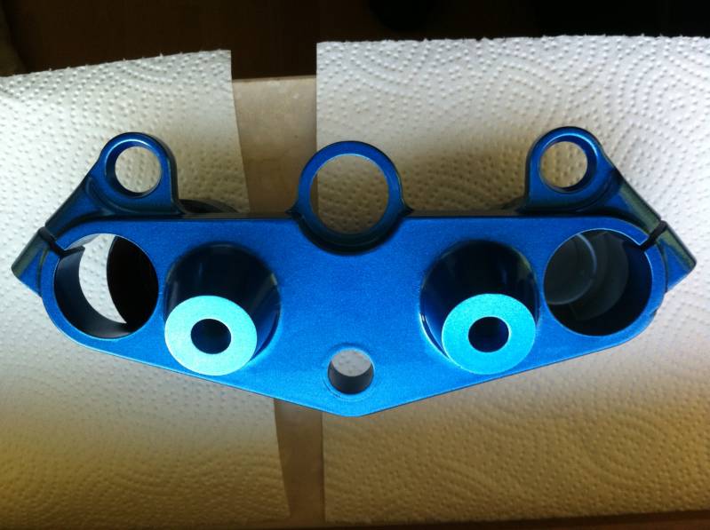

So heute war Lacktag....
Morgen kommen dann die Akzente in schwarz, und wir bauen zusammen.

Alt 05.02.2011, 19:11:46   #76

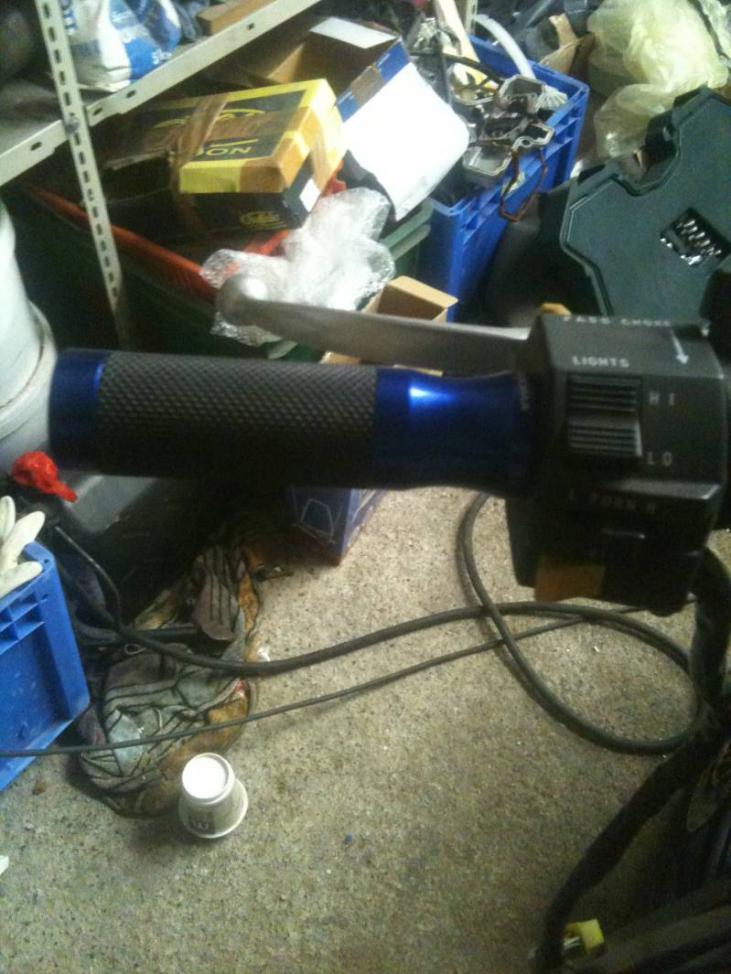

Hey schick schick deine Griffe, darf man Fragen wo du die her hast ?
Alt 05.02.2011, 20:39:29   #77
Atze
Registriert seit: 17.06.2010
Beiträge: 330
Kilometer: noch 0
Die Griffe sind von der Firma Rizoma, und die hab ich von meiner Schwester und meinem Schwager zum Geburtstag geschenkt bekommen. Die passenden Lenkerenden gab es dann zu Weihnachten.
Ja und morgen geht es dann endlich weiter...

So nach ein paar Lackproblemen ist die Brille nun fertig, und wir konnten zusammenbauen...

Alt 10.02.2011, 20:22:14   #79

Alt 10.02.2011, 20:24:35   #80
Die CFK-Einfassung passt irgendwie nicht ganz...wirkt aufgesetzt.
Hätte ich - bei dem was ich bisher gesehen habe - weggelassen.
Alt 10.02.2011, 21:23:50   #81
Leider hatte ich nur die Fassungen da, aber Markus gefällt das so, daher haben wir es dann so gemacht.
Wir brauchten eine Fassung für die 3,4 Watt Birne, und haben uns dann für den Blinker entschieden, da wir da eh löten mussten, weil Markus vier LED Blinker fahren will.
Naja, vielleicht machen wir da noch mal andere Fassungen rein, Louis hat da welche die würden wohl besser passen.
