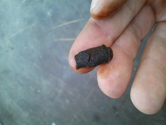

Das Schwämmchen kommt aus dem Überlaufschlauch an der Airbox....
War die GS vllt mal gedrosselt?
Alt 31.10.2011, 19:22:56   #3
Nicht ganz richtig. Der Schwamm sitzt nicht IN dem Überlaufschlauch, sondern VOR dem Schlauch, und zwar noch IM Luftfilterkasten. Musste mal gucken, da ist ne "Senke" im LuFiKasten. Da, wo de Schlauchnippel sitzt muss der Schwamm hin

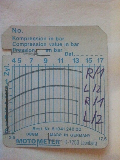

Der ist gerade neu. Sie scheint ja scheinbar öl zu verbrauchen aber die kompresion sagt alles gut. Ich weis nicht wo das zeug herkommen kann.( nicht ohne den Motor komplet zu zerlegen)

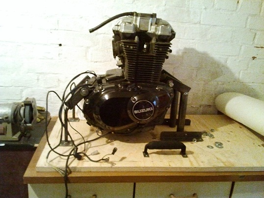

ID:	11940 Nun hab ich das Motörchen ausgebaut und wenn es kalt wird draussen und ich langeweile hab wage ich mich mal daran den Kopf abzunehmen. Ich werde euch informieren und ggf Bilder einstellen.

Du hast den Motor inklusive Auspuff und Ventildeckel rausbekommen? RESPEKT
Alt 04.11.2011, 20:20:56   #11
Masterlion
Benutzerbild von Masterlion
Registriert seit: 17.01.2010
Ort: Lehrte
Beiträge: 112
???? Wieso ist das schlecht oder wie nu?
Dummheit ist auch eine natürliche Begabung
Masterlion ist offline   Mit Zitat antworten
Alt 04.11.2011, 20:44:46   #12
Marccom
Registriert seit: 25.10.2011
Ort: RLP
Beiträge: 15
Kilometer: 48300
So, wie ich das sehe, hat er vorne den Rahmen zerlegt.
Hab da irgendwie Respekt vor...weiss auch nicht, aber ist die einzige Möglichkeit, den Motor raus zu bekommen, ohne den Ventildeckel abzunehmen.
Marccom ist offline   Mit Zitat antworten
Alt 08.11.2011, 18:15:40   #13
Also ich habe ohne Ventildeckel und Auspuff und OHNE Rahmenunterzug schon arge Probleme gehabt, den Motor da rauszuboken. Erzähl mal wie du das gemacht hast, vlt hab ich ja nur die falsche Technik
Alt 08.11.2011, 20:28:26   #14
Masterlion
Ort: Lehrte
Beiträge: 112
hm vergaser raus luftfilter raus alle kabel gelöst oben am strang . Den Rahmen aufgemacht,d en Dekel abgebaut für den Kupplungszug das kettenritzel abgebaut um die kette runter zu nehemen danach ritzel wieder rauf.Dann einen wagenheber unter die ölwanne und nach und nach alle schrauben gelöst und ihn dann vorichtige rausgehoben.
So war das Alles oder hab ich was vergessen???

Wenn dieser Schwamm fehlt und die Maschine durch den Ablaufschlauch Falschluft zieht, erklärt das sehr wohl das schlechte Laufverhalten.
Hatte ich gerade Anfang dieser Saison auch ne GS bei der der Airboxdrainageschlauch abgegangen war und dadurch scheiße lief.
Allerdings erklärt dies nicht den Ölverbrauch...falls wirklich vorhanden.

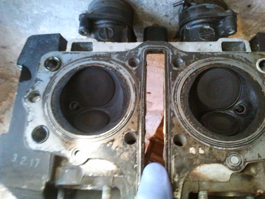

Soooo. Wie man sehen kann oder auch nicht hab ich den Motor zerlegt. Die Zylinder scheinen ok zu sein, Kolben scheinen auch noch ok zu sein .Was mich aber stutzig macht ist das es am Kopf unterseite bei dem einen zylinder etwas ölig ist. Und ein wenig schaden hab ich auch gemacht. Ich wollte die welle für den drehzahlmesser ausbauen und da hat es knack gemacht, leider. Dann ich sie forsichtig von innen nach aussen schlagen? Und ansonsten bin ich der meinung das es dann nur noch die Schaftdichtung en sein können.
Wie ist eure meinung?

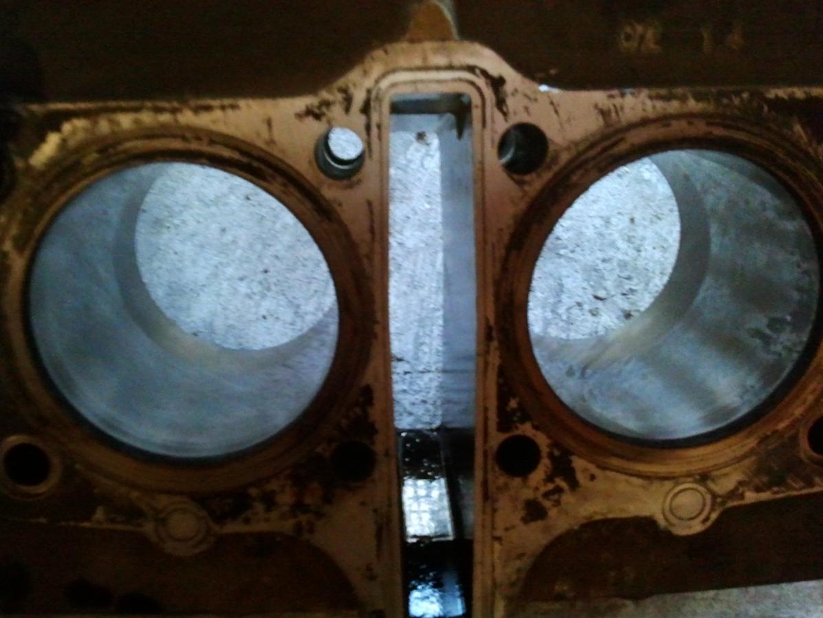

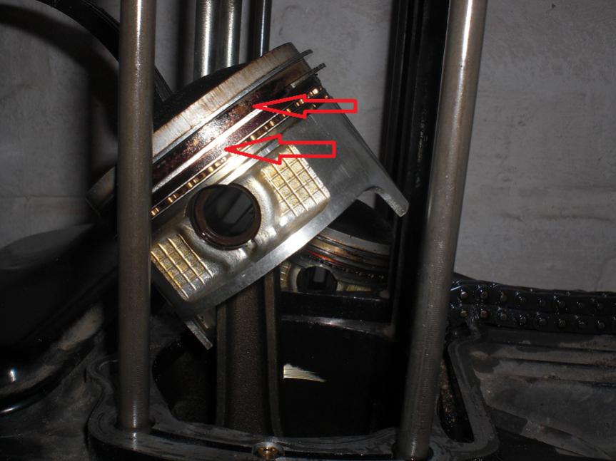

Mir ist aufgefallen das ich in einem Zylinder komische Flecken hab, kann mir jemand was dazu sagen ? Ich hab auch am Kolben zwischen den Ringen russreste, ist das normal?
Alt 14.01.2012, 06:11:56   #23
Im ersten Bild am rechten Rand vom Zylinder sieht es aus, als wenn der Zylinder oval ausgeschliffen ist. An der linken Seite sieht es aus wie ein Falz, der also zurückspringt, rechts ist das angeschliffen
Alt 14.01.2012, 08:23:08   #24
Also das zwischen den Ringen sieht mir nicht nach Ruß, sondern nach Ölkohle aus, das passiert wenn das Öl verbrennt, weil der Abstreifring nicht richtig dichtet.
Was deine Streifen in dem einen Zylinder betrifft ist es schwer nach einem Bild zu beurteilen, aber ich würde da auf Laufspuren durch nen defekten Kolbenring tippen.
Das sieht für mich aus wie Streifen die sich eingelaufen haben. Aber wie gesagt, nach nem Foto schwer zu beurteilen.

Ok das mit dem Abstreifring sagt mir, das er nicht ganz nicht war aber das mit dem Zylinder das schaut mir einfach nur nach einer verfärbung aus ( ihrendwie angelaufen ). Nach riefen oder einer beschädigung schaut mir das nicht aus.
Werde mir mal einen 2 Motor zerlegen den ich in reserve hab und mir das mal anscheuen wie es da ist, ggf bau ich kolben und block um.
