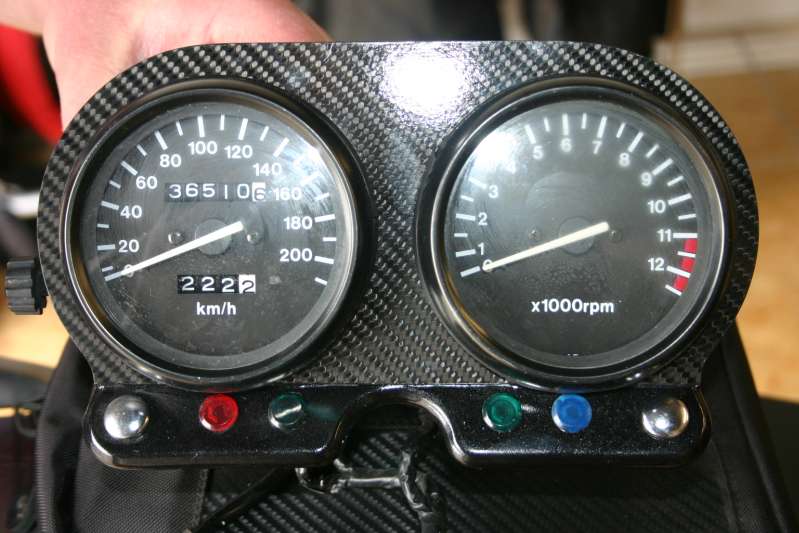

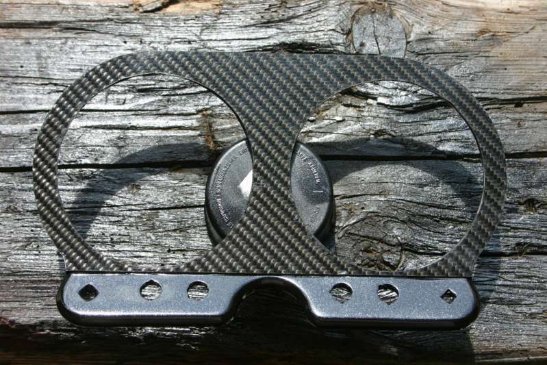

Ich würde von Folie die Finger lassen, und gleich ne 3 mm Carbonplatte nehmen und die mit 2 Komponenten Epoxiharz aufkleben, dann wackeln auch die Becher nicht mehr.
Sieht dann so aus.

Wo bekomme ich die Platte her, Goose? Gefällt mir jetzt nicht so gut wie die Folie.
Ich habe das mit der Folie in einer Umbaustory gesehen! Das sah wirklich gut aus wenn man sich die Mühe macht und das sorgfältig schneidet.

Platte kauf ich bei Ebay.
Aussägen musste die dann aber selber. Wenn du Folie klebst, denk dran das der Untergrund schön gerade sein muss, sonst wird das nix. Unter der Folie siehst du jeden Staubkorn.
