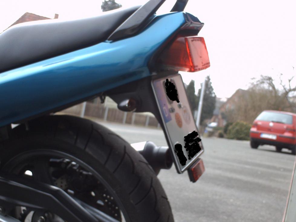

bei mir schaut das jetzt so aus:
Hits:	454
Größe:	70,4 KB
Cheers Max

Alt 08.03.2012, 14:11:47   #12
kannst du mal etwas ins Detail gehen wie der fest gemacht ist?
Alt 08.03.2012, 14:15:45   #13
Max500e
Benutzerbild von Max500e
Registriert seit: 16.02.2012
Ort: Bad Oeynhausen
Beiträge: 18
Kilometer: 27000
im prinzp habe ich nur das originale plastik abgeschnitten,
und dann 2 bohrungen in die unterverkleidung reingemacht und festgeschraubt
wenn es morgen nicht regnet werde ich bilder davon machen, hatte nur noch das auf meinem handy
Cheers Max

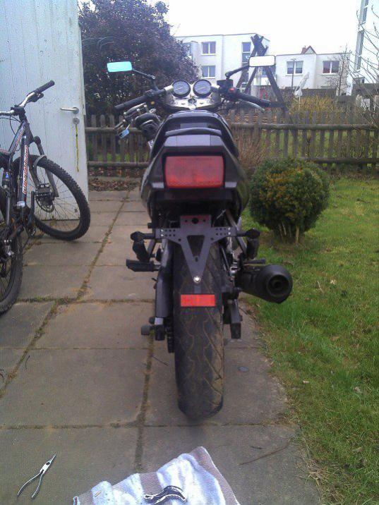

Max500e ist offline   Mit Zitat antworten
Alt 08.03.2012, 23:22:51   #14
_Newbie_
Moin,
ist bei mir genauso, ist direkt am Fender eingeschraubt:
http://www.imgbox.de/show/up/Newbie/...halbrechts.jpg
