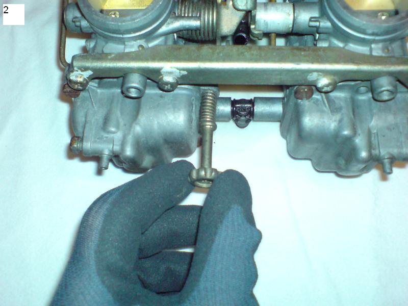

Könnte mir mal jemand freundlicherweise nen Bild von den Vergasern machen und daraf die Schraube(n) Markieren welche fürs Standgas zuständig sind ?
MfG Bart
Bart ist offline   Mit Zitat antworten
Alt 11.03.2012, 14:19:32   #11
Im eingebauten Zustand ist es die Schraube, die nach unten zeigt, mit dem kleinen Rädchen dran.
Damit stellst du das Gemisch im Leerlauf ein (wenn sie warm ist: ca. 1.200 UpM +/-100)
LG

Die goldene zwischen den Vergasern ?

Besten Dank !
Alt 11.03.2012, 14:25:05   #15
Mit Bild:
Klick mich
