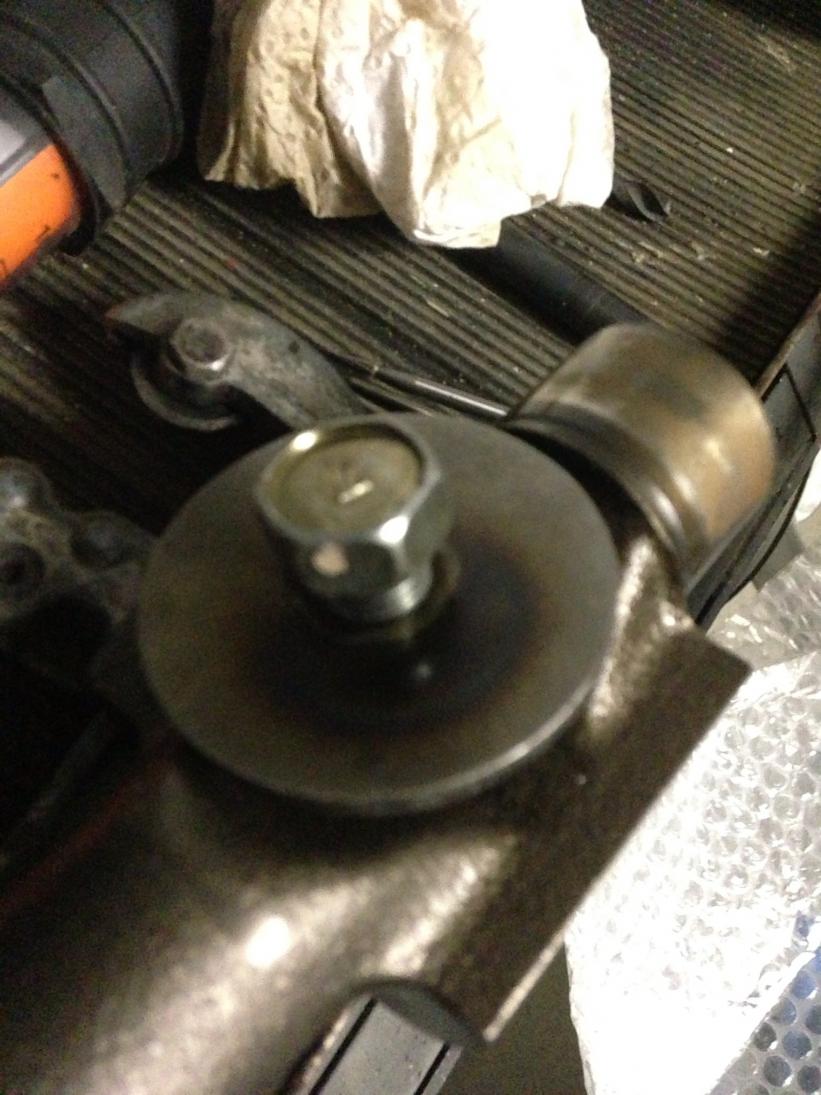

Kannst dich aber recht einfach davon überzeugen obs das ausgleichswellen lager is. Wenn du die maschine auf den seitenständer stellst evtl noch n bisschen schräger dann kannst normal ohne großes öl ablassen den kupplungsdeckel auf der rechten seite abnehmen. Da ist dann ganz vorne ne swchskant schraubenkopf mit ner riesen unterlagsscheibe. Normalerweise is die angelaufen falls das lager hinüber ist

Würde dann so aussehen
