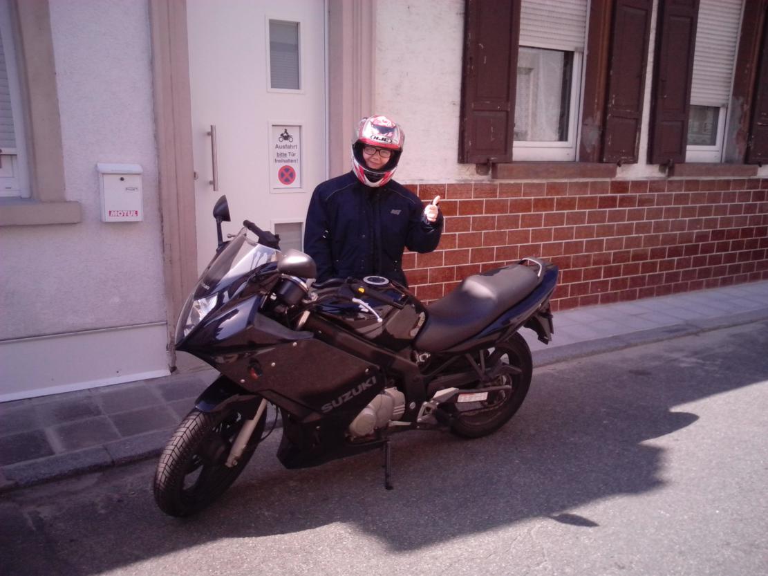

es ist schon was dran an dem Spruch, man lernt nie aus !
Ich habe doch tatsächlich 2,5L Motoröl zu viel drin gehabt, da hat der Vater der Vorbesitzerin es wohl etwas zu gut gemeint.
Jetzt was soll ich sagen, es geht wunderbar zu schalten, keine Probleme mehr.
Ich hätte nie gedacht, dass dies die Ursache dafür sein kann.
Auf der anderen Seite hatte ich auch noch nie den Fall, dass so viel zu viel Öl drin war
Noch mal vielen Dank für den Tipp.
