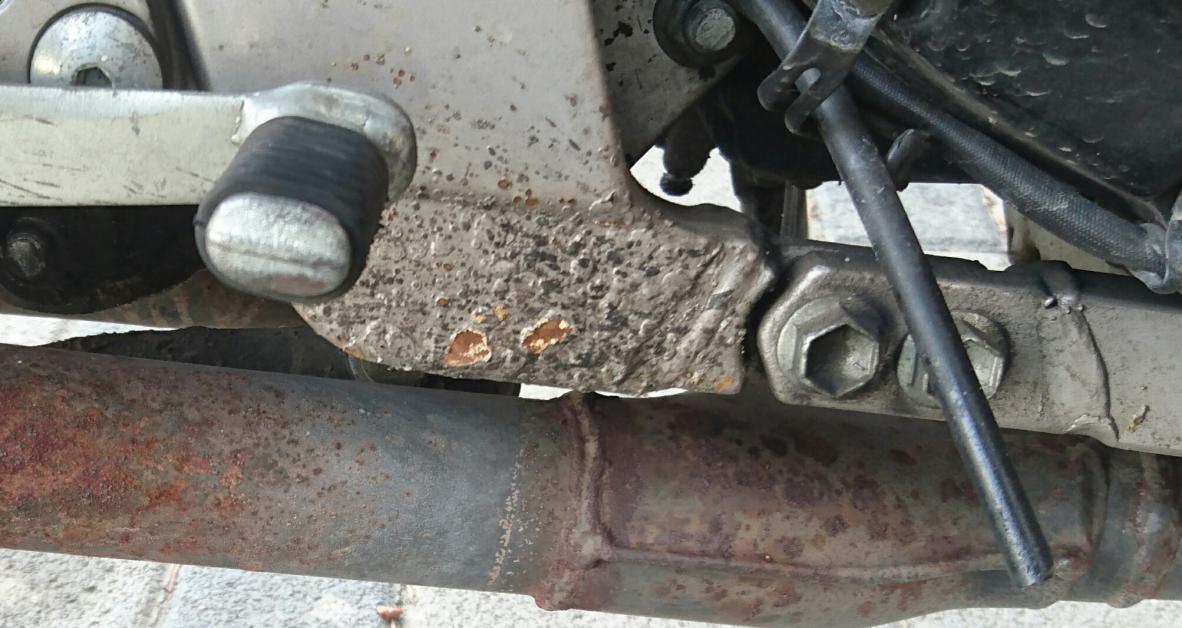

Hallo zusammen.
Heute morgen musste ich entdecken, dass meine kleine 25 Jahre junge Susi am Rahmen anfängt zu rosten
Was kann ich denn dagegen tun bzw muss ich irgendwas beachten, da sich die Stelle knapp über dem Auspuff / Krümmer befindet ? (wg. Hitze evtl.)
LG
Robert

Wie "schlimm" ist es denn? Hast du vielleicht Fotos?

Hier n Bild

Du da hat einer schonmal drüber gepinselt so wie das aussieht ist aber halt so schlimm mach das wie gs mattis geschrieben hat dann haste wieder ruhe.
Mit Zinkspray hatte ich schlechte Erfahrung gemacht ich hab zinkhaltige Grundierung genommen.

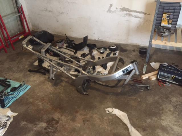

Ui das sieht ja schon "gruselig" aus ^^ Aber alles halb so wild.
Habe meinen Rahmen auch für kurzem komplett freigelegt...
Und trotz aller Erwartungen (wird ja immer gesagt das der Rahmen sehr schnell rostet) habe ich absolut KEINEN Rost gefunden. (EZ. 1994)

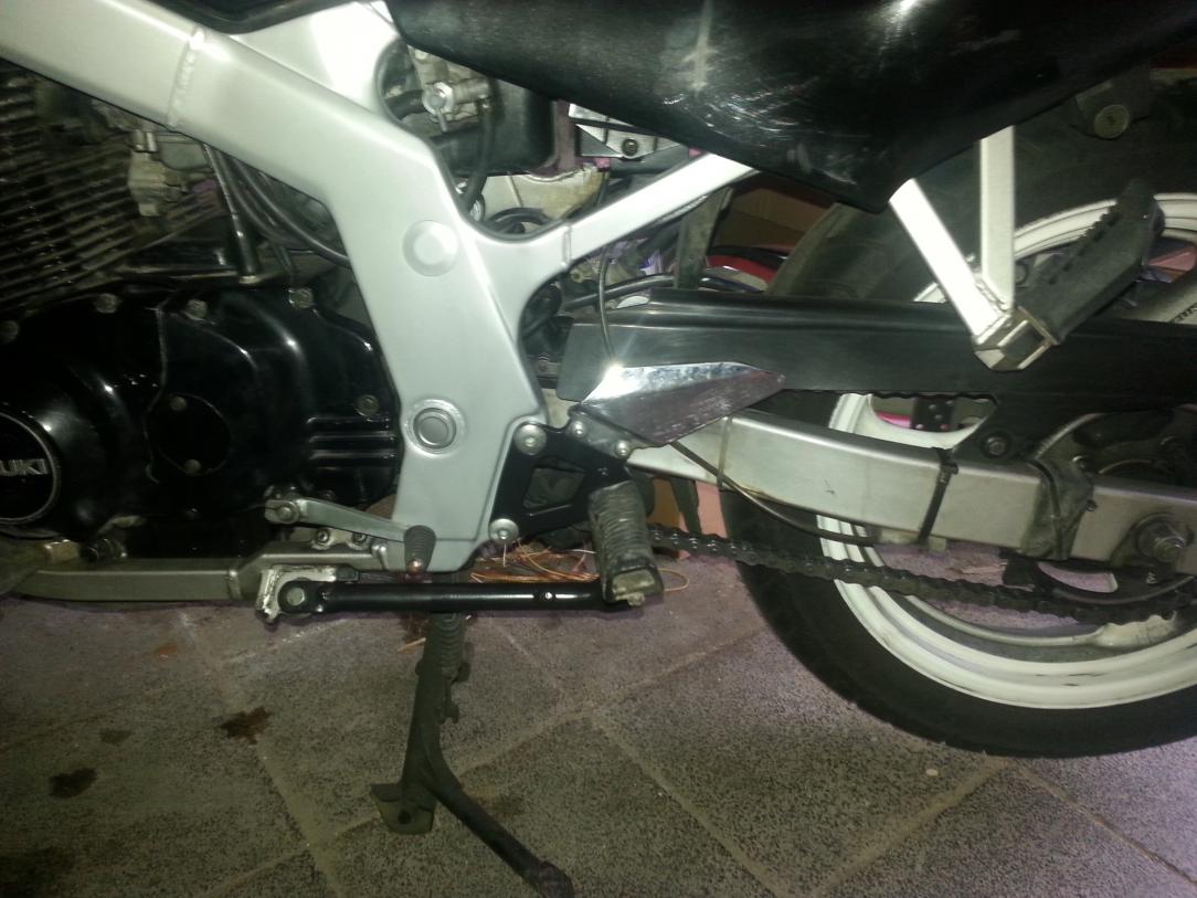

So, die Teillackierung ist fertig die Schwinge und die Rahmenrohre unter dem Motor haben noch das Originalsilber der Rest ist nun in RAL 9006.
Ich hänge mal ein Foto an.
Die Rastenhalter und den Seitenständer hab ich pulvern lassen.

Alt 11.04.2017, 08:14:51   #20
Fällt auf dem qualitativ sehr hochwertigen Foto kaum auf. Was mir aber auffällt ist, dass du den Schlauch vom Öler auch schöner verlegen könntest. Sieht dann nicht so hingepfuscht aus.
wie würdest Du ihn denn verlegen?
Alt 11.04.2017, 08:53:24   #22
Innen am Kettenschutz runter, dann quasi einmal um die Schwinge (innen) rum, nach unten und ihn komplett unter der Schwinge langführen. Dann siehst du im besten Fall nur noch die Dosierspitze.
hm ja, aber mich stört das eigentlich nicht. sicher muss es sein und sich nicht in dei Kette wickeln, und an der richtigen Stelle aufs Ritzel.....
die Kleine ist mein Urlaubsmoped, da gibts auch so Sachen wie Topcase....12 Voltsteckdose...Navi Halter, und Beulen im Tank

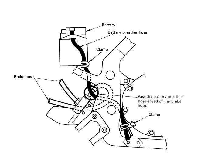

in dem Zusammenhang mal die Frage, wie man den Schlauch der Batterieentlüftung richtig führt. Ich hatte das gleiche Problem am Rahmen meines mopeds, verursacht durch das abtröpfelnde Zeugs aus der Batterie. Ich habe den Schlauch vor dem Rahmen hergeführt bis ungefähr 10 cm unterhalb
des Rahmens - also ungfähr Unterkant Auspuff (damit der kein Loch durch die Batteriesäure bekommt).
Ist das so richtig? Sieht irgendwie nicht schön und gespastet aus.

So sollte es sein! Kannst es aber durchaus 3-4cm länger lassen, oder darauf ganz verzichten, indem du eine wartungsfreie AGM-Batterie verwendest (z.B. von SIGA)

Danke, Harry, ich werde mir das morgen mal anschauen. Vielversprechender erscheint mir die andere Batterie - mir geht dieses dauernde konrollieren eh auf den Keks.
