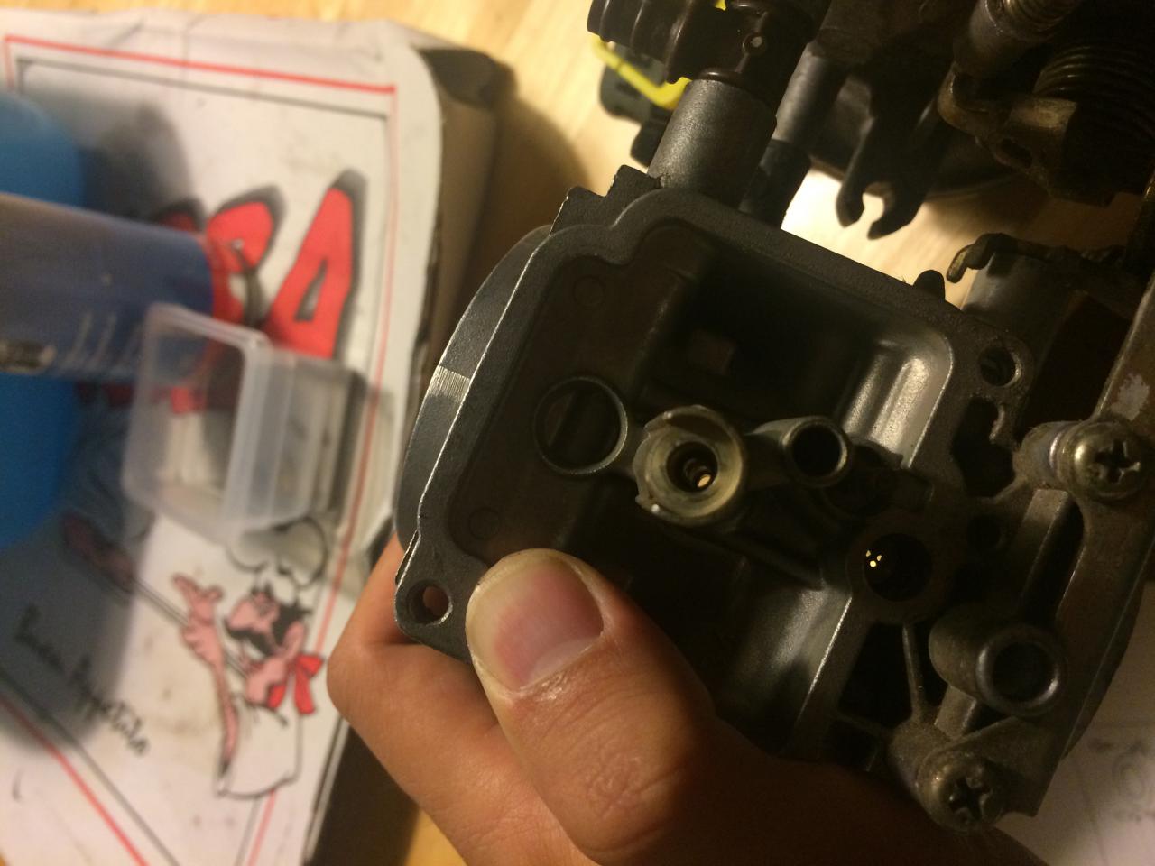

So, leider wenig Zeit gehabt, war die ganze letzte Woche beruflich auf der gamescom
Hab gestern Abend alle Schrauben des Vergasers mal mit WD 40 Kriechöl besprüht, dadurch waren heute einige recht gängig. Hier mal ein paar Fotos der ersten Bestandsaufnahme nach Öffnen des rechten Vergaserdeckels.

Dabei ist mir folgendes aufgefallen:
a) Die Feder kam in 2 Teilen aus dem Vergaserdeckel raus. Sollte die nicht in einem Teil sein?
b) Mit der Düsennadel kamen raus:
-Federsitz
-Klemmscheibe
-Scheibe (rot)
-eine unbekannte Gummischeibe (rot)
In meinem Werkstatthandbuch ist diese Gummischeibe nicht aufgeführt, kann mir jemand sagen was das ist?
c) Leider sind viele Schrauben extrem weich und nicht wirklich gängig, trotz WD40. Habt ihr einen Tipp wie ich dabei vorgehe? Die Schrauben sind wirklich sehr weich und eine vom linken Vergaserdeckel ist schon fast rund, kann man die nachbestellen?

Alt 30.08.2017, 21:04:08   #61
Die Schrauben kann man selbstverständlich nachbestellen. Entweder bei Suzuki oder bei Mikuni Topham (http://www.mikuni-topham.de) oder man nimmt einfach passende Schrauben aus dem Schraubensortiment. Das sind metrische Schrauben, bin mir nicht sicher, müssten aber M5 sein. Länge und Durchmesser kann ma ja messen. Dann kannst du dir auch den Kopf aussuchen, Schlitz, Kreuzschlitz, Inbus, Torx ... und das Material Messing, Kupfer, Stahl ... Nur VA-Schrauben sollte man nicht unbedingt nehmen. Da kann es unter bestimmten Voraussetzungen zu Kontaktkorrosion kommen.
Wenn du mit dem Kreuzschlitzschraubendreher nicht weiter kommst, nimm eine Zange. Die Zähne, so dass sie axial in den Kopf greifen, dann bekommst du die auch auf, wenn der Kreuzschlitz vermurkst ist, bzw. du musst den Kreuzschlitz erst gar nicht vermurksen. Die Zange selbst weist dabei natürlich im 90° Winkel zur Schraubenachse. Und immer daran denken, links rum gehts auf, rechts rum zu.
Ich hoffe du verstehst das, so wie ich es meine.
Die verschiedenen Scheiben an der Düsennadel könnten möglicherweise der Versuch sein, die Vergaser abzustimmen.
Da die Nadeln nur ein Verschieben durch die Nuten ermöglich, kann man mit verschieden dicken Unterlagscheiben die Nadeln in Zwischenstufen in der Höhe variieren.
Ich würde aber alles auf Werkseinstellung setzen. Trotzdem sicherheitshalber alles aufbewahren und notieren was wie verbaut war.

Hmm, sagt mal muss die Schieberführung mit der Nadeldüse auch entfernt werden (siehe Foto)? Die Schieberführung kriege ich nicht so gut raus, will keine Gewalt anwenden.
Die Leerlaufdüse ist zudem auch recht schwergängig und der 4mm Schlitzschraubenzieher scheint nicht groß genug zu sein, hab jedenfalls Angst die Düse weich zu drehen. Die sollte für die Reinigung aber sicherlich auch raus oder?

Alt 31.08.2017, 18:13:08   #65
Die Düsen sollten alle raus.
Wenn du die Düsen nicht heraus bekommst, brings zur Werkstatt. Die haben entsprechendes Werkzeug. Eventuell hilft auch anwärmen.
Ist billiger als etwas kaputt zu machen.
So wie die Vergaser aussehen, wundert mich das nicht, dass deine GS so schlecht lief.

Alright, Düsen doch mit WD40 und nem besseren Schraubenzieher rausgekriegt, von außen den Vergaser mal gesäubert und mach mich morgen mal an die Düsen. Dazu werd ich Vergaserreiniger in eine Plastikschüssel geben und die Düsen und Metallteile da drin ca. 30 min baden lassen. Sollte reichen oder? Danach geh ich mit Druckluft nochmal dran.
Die Schieberführung mit der Nadeldüse kriege ich auf Teufel komm raus nicht heraus, habt ihr irgendwelche Tipps oder ist das vlt sogar unnötig?

Alt 01.09.2017, 07:14:24   #67
Wenn du von beiden Seiten an die Schieberführung dran kommst, musst du die nicht unbedingt ausbauen. Als Ersatzteil ist die Schieberführung auch nicht gelistet. Kann sein, dass man das auch nicht zelegen kann oder soll.
Beim Reinigen der Vergaser unbedingt schauen, dass alle Bohrungen, Düsen, Kanäle frei sind.
Der Vergaserreiniger löst die Ablagerungen nur an, der löst nicht alles auf. Mitunter muss man das Verfahren mehrfach anwenden. Das Zeug kann auch nur dort wirken, wo es hinkommt. Verstopfte Kanäle durchdringt es nicht. Also nicht darauf verlassen, dass die Vergaser alleine dadurch sauber werden. Es kann sein, dass man bürsten und die Kanäle durchstochern muss.
Tank entrosten: Es gibt verschiedene Anbieter, die Do-it-yourself-Sets anbieten. Ganz unproblematisch ist das aber nicht. Die chemische Entrostung funktioniert wahrscheinlich zufriedenstellend nur mit der anschließenden Versiegelung ist das, glaube ich, oft nicht so wie es sein soll. Es kann auch vorkommen, dass die Versiegelung nicht ganz aushärtet, dann hat man hinterher überall das Zeug. Das verstopft dann alles mögliche, u.U. auch die Vergaser und ist sehr schwer wieder zu entfernen.
Auf eine mechanische Rostentfernung würde ich nicht setzen. Im Tank gibt es so viele Ecken und Kanten, dass die Schleifmittel nicht überall hinkommen. Außerdem dauert das lange und man braucht eine Vorrichtung mit der man den Tank bewegen kann.
Wenn man sich die Arbeit, die Schweinerei und das eventuell bescheidene Ergebnis überlegt, ist es vll. günstiger, das einen Fachbetrieb machen zu lassen. Ich würde es mir jedenfalls sehr genau überlegen und nur auf bereits bewährte Produkte zurückgreifen.
Was man in Oldtimerforen immer wieder als gut findet ist Fertan, es gibt aber auch andere Produkte.
Eine Alternative wäre ein gebrauchter, rostfreier Tank.
Hatte das Problem auch, du kannst folgendes Versuchen.
Die Hauptdüse wieder fast bis Anschlag reinschrauben. Dann sachte mit einem Gummihammer auf die Düse klopfen, nicht hämmern! Der Düsenstock sollte sich dann lösen. Den Rest dann durch ziehen der Schieberführung lösen, Hauptdüse muss natürlich wieder rausgeschraubt werden .
Da am Düsenstock ebenfalls ein O-Ring verbaut ist empfiehlt es sich diesen ebenfalls zu wechseln.

Alt 01.09.2017, 12:54:59   #72
Eine gebrochene Schieberfeder macht sich sehr wohl bemerkbar.
Der betreffende Gasschieber geht dann fast widerstandslos hoch, ich denke, dass der betreffende Zylinder dann auch zu fett läuft. Es kann auch sein, dass der Gasschieber nicht heruntergeht und hängenbleibt.
Wenn die Schieberführung noch funktioniert, würde ich die drin lassen. Es reicht den Düsenstock und die Düse zu reinigen. Wenn beim Ausbau was kaputt geht, brauchst du einen anderen Vergaserkörper.
Den Tank entrosten ist eins, den Tank dauerhaft rostfrei zu halten ein anderes. Deshalb sollte man den nach dem Entrosten auch versiegeln. Da gebe ich dir Recht, nur entrosten ist nicht dauerhaft.
Die Angebote der Fachfirmen beinhalten normalerweise auch das Versiegeln.
Man kann es selber machen, aber wie gesagt, man trägt dann auch das Risiko alleine.
Ein zusätzlicher Filter bringt nicht viel. Entweder sind die zu grobmaschig und die Rostpartikel (die sind staubfein) kommen durch oder die Dinger sind so fein, dass der Zufluss des Benzins behindert wird.

Nehme grad den einen Vergaser auseinander und habe Leerlaufdüse, Hauptdüse und Schwimmernadelventil in Vergaserreiniger eingelegt.
Werd ich in 30min rausholen und nochmal mit Nylonbürste und Druckluft durchpusten. Sollte sonst noch was rein?
Dabei ist mir aufgefallen, dass die Leerlaufgemischschraube 6 Umdrehungen rausgedreht war, dies auf beiden Vergasern. Das ist relativ weit draußen oder? Dadurch wird da Gemisch ja recht fett. Ich glaube normale Werkseinstellung ist 2 Umdrehungen raus?
Des Weiteren kurze Frage: Durch das Loch, wo vorher die Hauptdüse saß kann ich durchschauen, wo die Leerlaufdüse saß allerdings nicht. Das ist aber auch normal oder?

So, für heute Feierabend, alle Düsen, etc. gereinigt, ebenso den Vergaserkörper selber. Sieht weitaus besser aus als vorher. Morgen wird die ganze Chose wieder zusammengebaut und bald mach ich mich an den rostigen Tank. Düsen waren nicht verstopft oder ähnliches, denke mal dass der Rost aber vlt das Überlaufen des Vergasers durch Verstopfen des Ventils hervorgerufen haben könnte? Bin mir irgendwie immer noch nicht sicher, wie Benzin ohne laufenden Motor durch das Venturirohr, vorbei an der Drosselklappe in den Brennraum und dann den Zylinder und Ölwanne laufen konnte.

Mann, hatte ich nicht in dem anderen Thread geschrieben, dass man die Einstellung der Leerlaufdüsen kontrollieren soll.
Naja, ist ja jetzt egal.
Wichtig ist, dass die Kanäle hinter den Düsen frei sind. Auch die dünnen Steigröhrchen müssen natürlich frei sein.
Zur Sicherheit würde ich aber auch neue Dichtungen und Schwimmernadelventile verbauen.
Ich glaube, du hast den Grund für überlaufende Vergaser noch nicht so ganz verstanden.
Die Vergaser laufen über, wenn die Schwimmernadelventile nicht schließen, bzw. die betreffenden O-Ringe nicht mehr dicht sind und der Benzinfluss freigegeben ist, egal ob der Benzinhahn auf PRI steht oder der Motor läuft.
Zuerst PRI (Prime): Diese Benzinhahnstellung bedeutet, dass ein permanenter Durchfluss des Benzins in die Vergaser besteht. Diese Stellung dient zum Fluten der Vergaser nach längerer Standzeit bzw. wenn man die Vergaser abgelassen oder ausgebaut hatte. Er dient nicht für den Dauerbetrieb!
Auf ON gibt der Unterdruckbenzinhahn nur dann den Durchfluss frei, wenn der Motor Unterdruck erzeugt, sich also die Kolben auf und ab bewegen. Deswegen erübrigt sich auch eine Stellung "OFF". Man kann den Unterdruckbenzinhahn der GS nicht abstellen.
Durch das Prinzip der kommunizierenden Röhren, würde das Benzin in der parallelen Röhre (hier der Vergaser) bis auf Höhe des Benzinpegels im Tank steigen.
Die Vergaser haben bauartbedingt einen begrenzten Bereich des Benzinstandes in dem sie funktionieren.
Da das Benzin bei der GS alleine durch seine Schwerkraft in die Vergaser läuft, braucht man ein System, welches den Benzinfluss begrenzt, wenn der Höchststand des Benzinpegels erreicht ist. Auf der anderen Seite aber den Benzinfluss wieder freigibt, wenn der Benzinpegel fällt. Dieses System stellt der Schwimmer mit dem dazugehörigen Schwimmernadelventil dar.
Vereinfacht funktioniert das so: Ist die Schwimmerkammer voll, schwimmt der Schwimmer hoch, drückt die Schwimmernadel gegen den Ventilsitz und dichtet den Zulauf des Benzins. Sinkt der Schwimmer wieder, öffnet das Ventil wieder.
Dichtet die Schwimmernadel nicht mehr oder kann das Benzin durch Umwege (undichte O-Ringe) in die Schwimmerkammer laufen, laufen die Vergaser über (kommunizierende Röhren).
Das Benzin drückt sich dann durch alle Öffnungen, Kanäle usw.
Wenn der Winkel stimmt, läuft Benzin dann in den Ansaugkanal und von dort in die Brennräume.
Wenn der Motor nicht läuft, müssen immer beide Ursachen zusammen kommen: Benzinhahn steht auf PRI und die Schwimmernadelventile sind undicht.
Natürlich läuft auch zu viel Benzin nach, wenn die Schwimmernadelventile undicht sind und der Motor läuft. Das merkt man aber normalerweise weil der Motor nicht richtig läuft und Benzin tropft.

Hi Berndy, danke für die detaillierte Erklärung Die Funktionsweise des Vergasers habe ich schon verstanden, diese Seite hat mir dabei sehr geholfen : http://www.bikerpeters.de/Startseite.../vergaser.html
Danke aber für die Erklärung bezüglich der kommunizierenden Rohre, bzw. warum das Benzin über einen gewissen Stand überlaufen konnte und somit auch in den Motor gelang. Das war mir noch nicht so ganz klar, da ich dachte Motorstillstand = kein Unterdruck = Benzinpegel kann eigentlich nicht steigen
Alle Düsen und Rohre sind frei, mit Druckluft und Nylonfaden nochmal durchgegangen.
Ach ja und neue Dichtungen und Ventile gibts natürlich auch spendiert
Fragen:
Wie beurteilst du die recht weit rausgedrehten Leerlaufgesmischschrauben? Waren bei beiden Vergasern 6 volle Umdrehungen rausgedreht. Das ist sehr fett oder?
Und wie stelle ich die Leerlaufdüsen korrekt ein? Mein Werkstatthandbuch gibt mir darüber leider keinen Aufschluss.
Das neue Schwimmernadelventil scheint eine etwas andere Form als das alte zu haben, macht das einen Unterschied?

6 Umdrehungen ist sehr weit von der Werkseinstellung weg.
Ich denke, da wollte jemand irgendein Problem beseitigen oder kaschieren oder was auch immer.
Es gibt hier eine PDF-Datei in den FAQs über Drosseln/Entdrosseln, da sind alle Einstellwerte abhängig von den jeweiligen Baujahren genannt.
Musst halt die PDF öffnen und lesen.
Da findest du auch welche Scheibe an der Vergasernadel wo hin gehört, die Länge der Schieberfedern usw.
Als Anhalt kann man die Leerlaufgemischschrauben 2 Umdrehungen heraus drehen. Das sollte in etwa passen. Ist baujahrabhängig, bei der einen mehr, bei der anderen weniger, aber immer so im Bereich zwischen 1 7/8 bis 2 1/4 Umdrehungen.
