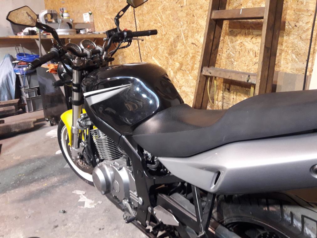

Hey Community,
leider kann ich nicht wie die anderen eine richtige Story aus meinem Umbau machen da ich das Forum erst später wahrgenommen habe. Was ich euch jedoch bieten kann ist meine kleine Arbeitsliste, mit ein paar Fotos während dem Umbau, und ein paar danach. TÜV hat er vorherige Woche bekommen!
Kurz zu mir:
Ich heiße Dominik, 25 Jahre jung, gelernter Koch der gefallen an Motorik, Mechanik und Elektrik gefunden hat. Mit 18 meine Autos selbst repariert. Ja wo gehobelt wird fallen Späne -> Mein erstes Auto hat unter meiner Lernphase leider gelitten und den Geist aufgegeben aber ich habe dazugelernt! Voriges Jahr bekam ich von einem Freund ein Unfallmotorrad. Er hatte einen Unfall weil ein Transporter gemeint hat er muss über rot fahren. Mein Kollege fiel übers Auto, das Motorrad blieb in der Seite des Transporters aufrecht stecken. Gabelbruch und noch ein paar Kleinigkeiten. 8000KM auf der Uhr 2007er Baujahr. Ich habe sie nach 5 Jahren Garagenaufenthalt in meine Obhut genommen mit der Vorraussetzung: Ich repariere sie, kann sie solange nutzen wie ich will und gebe sie an den rechtmässigen Besitzer zurück wenn ich mir mein eigenes kaufe (sprich was stärkeres :P )
Dies war und ist auch noch derzeit mein erstes Motorrad. Und seitdem hab ich die Nadel im Arm!
Mein Kollege hat mir von dem RGV250 Umbau erzählt und so startet auch schon die ganze Story. Teile von RS-BIKE.de von Herrn Schween bestellt -> Einbau. Komplettgabel: Gabeln, Gabelbrücke, Tachoschnecke, Komplette Bremsanlage, Felge etc.
Nach dem 2ten Lenkkopflager (wegen vergessenen Distanzring) konnten wir die erste Proberunde am Gelände drehen.
Wie alles begann (Kollege von dem ich das Motorrad habe)
Dann begannen die Kleinigkeiten: Ausschneiden des Plastiks beim Backtire, Blinker VO+HI, Tacho Halterungen, Lenkanschlag, Scheinwerfer, Öl Temp.Sensor (nach dem Unfall war der Kühler leicht eingedellt). Sprich alles um es einmal aus dem Langen Schlaf wiederzuerwecken.
Dauer: ung. 4 Monate - meist Wochenendes weil 80KM entfernt von Zuhause
Foto1 Foto2 Foto3 Foto4 Foto5 Foto6 Foto7 Foto 8
So bin ich dann von August bis November herumgegurkt um zumindest den Sommer noch zu nutzen! Im Winter 2018 begannen dann meine Optischen Verbesserungen sowie weitere Kleinigkeiten.
Entdrosseln, Vergaserkomplettreinigung, Lackierung Heck anhand des mitgelieferten Kotflügel in der Farbe Rapsgelb, Neuer LSL Street Bar Lenker, LSL Gummigriffe, Gelbe Kette, Ritzel 15 Zahn statt 16 Zahn, Lackierung Felge vorne, Abblendlichtschalter, Bremskolbenservice, Gabelholmservice, Ausdellen und Lackierung Tank, Reifen VO+HI, Beläge + Scheiben VO, Kennzeichenhalterungsrahmen selbst gemacht. (to be contitued)
Anfang des Jahres
Foto1 Foto2 Foto3
Nachdem ich dann schon so gut wie alles gemacht hatte. Kamen Probleme mit dem Stahlauspuff, dem Vergaser weil ich ihn nicht ausgelassen habe übern Winter, der Batterie weil sie nicht geladen war.
Den vor sich hinrostenden Stahlauspuff hab ich dann ersetzt nachdem ich jemanden Gefunden habe der mir meinen Verunfallten Edelstahlauspuff repariert.
Die Batterie (Säure) hab ich durch eine Gel von Delo ersetzt.
Den Vergaser musste ich komplett auseinander nehmen und Reinigen da ich Standgas Schwankungen hatte.
Nach der liebevollen Kompressorgeladenen Schaumwäsche sah das so aus
Foto1 Foto2 Foto3
Meine derzeitigen TODO's wären noch:
Gemischeinstellung für jeden Zylinder einzeln
Tank nochmals lackieren (Orangenhaut wegen niedrigen Temperaturen)
Google Doc File zum Ansehen. Meine gesyncte ToDo List
Bisschen was habe ich zur erklärung Bearbeitet aber im großen und ganzen ist sie schlecht sortiert, hat keine ordnung und diente nur als Notizzettel und Link Sortiment
Ansonsten kann ich denk ich behaupten das ich meine Arbeit gut gemacht habe. Der einzige Makel wären die verschiedenen Gelb-Töne aber das stört mich derzeit weniger.
Nach der nächsten Wäsche werde ich noch ein Foto mit dem reparierten Edelstahlkrümmer machen damit das Endprodukt endgültig zu sehen ist.
Danke fürs Helfen: Chris, Gabelservice, Drehteile, Vergaser, Lack und Michi, Besitzer und Unfallbeteiligter, Vergaser, Gabel bis erste Probefahrt
Das wars erstmal zu mir und meiner Kampfwespe Würde mich über Kommentare freuen. Grüße aus Wien

Noch ein Tipp: verschließ das Loch am Zündungsdeckel! Wenn da Wasser reinkommt, ist es nur mehr eine Frage der Zeit, bis sich dein Mopped nur mehr mit Muskelkraft vorwärts bewegt.
Alt 21.05.2019, 17:18:45   #8
baervers
Registriert seit: 20.07.2018
Ort: Wien
Beiträge: 77
Baujahr: 2007
Kilometer: 12000
Ja das Emblem ist schon nachbestellt. Hat leider eh schon hineingeregnet bzw Luftfeuchtigkeit durch Schleißigkeit. Pickerl wollt ich temporär nicht drüber kleben. Muss da mal aufmachen und schauen wies dahinter ausschaut. Wenns Federbein dann da ist
Danke dennoch

Ich fahr seit 5 Jahren mit Tesa-Band über dem Loch, weil ich den Deckel nochmal Lackieren wollte vor ich das Suzuki-Ding draufbappe
Alt 21.05.2019, 17:38:29   #10
baervers
Ort: Wien
Beiträge: 77
Baujahr: 2007
Kilometer: 12000
dachte mir das hält durch die hitze nicht
Never touch a running system! In meinem Fall: Griff ins Klo ^^
baervers ist offline   Mit Zitat antworten
Alt 21.05.2019, 19:15:41   #11
Beiträge: 828
Der Motor wird dort außen nicht so warm.
Alt 22.05.2019, 11:14:11   #12
baervers
Ort: Wien
Beiträge: 77
Baujahr: 2007
Kilometer: 12000
Was blüht mir denn wenn da wasser hineingekommen ist ? Wie schauts dahinter aus ? Ich weiss nur das der öleinlass nahe ist
Alt 22.05.2019, 11:20:37   #13
baervers
Ort: Wien
Beiträge: 77
Baujahr: 2007
Kilometer: 12000
Ölwechsel oder ?
Edit: Link unter dem Link entnehme ich die Information das ich steuerprobleme bekommen könnte. Ölkammer scheint aber getrennt zu sein. Werde es aufmachen und schaun ob alles leivhtgängig bzw rostfrei ist. Ab und zu wirkt es im leerlauf ein bisschen 'beleidigt' .. Tipps?
Geändert von baervers (22.05.2019 um 11:41:18 Uhr)
Alt 22.05.2019, 11:47:20   #14
Beiträge: 828
Da passiert gar nix, wenn du es nicht voll mit Wasser längere zeit Stehen läßt.
Maschine ordentlich warmfahren, dann ist das hinter dem Loch trocken. Dann ein Klebeband drauf und gut.
Wenn du ganz paranoid bist, machst du den Deckel ab (3 Schrauben), wischst / fönst das ganze trocken und machst ihn dann wieder drauf (und das Klebeband aufs Loch).
Dabei wird dir dann auffallen, daß der Deckel keine Dichtung und nach unten hin ein Ablauflöchlein hat, also sowieso nicht hermetisch dicht ist.

ich habe einfach 2 alustreifen zugeschnitten und als Halterung verwendet ... wie sieht das Ergebnis denn aus kanns mir gar nicht vorstellen
Alt 03.06.2019, 15:05:48   #20
Beiträge: 7.403
Wie original halt!

Alt 04.06.2019, 15:48:07   #28
baervers
Ort: Wien
Beiträge: 77
Baujahr: 2007
Kilometer: 12000
Meine Tachohalterung findest du im Anhang. Ich hoffe man kann erkennen wies da ausschaut. Zum höhenausgleich habe ich einfach 2 Muttern genommen die vom lochkreis genau auf die schraube passt. Schraubenkleber drauf und gut is. Gab bei 2 Überprüfungen (Wobei ich nicht weiß ob er sichs genau angesehen hat) keine Probleme und sitzen tuts super find ich
Hits:	901
Größe:	107,8 KB
ID:	28510   Klicke auf die Grafik für eine größere Ansicht
Hits:	923
Größe:	63,3 KB
Alt 04.06.2019, 16:03:59   #29
Beiträge: 7.403
Naja, mir gefällt es nicht, aber Hauptsache ist ja, dass es dir gefällt.
Bin da wohl schon zu sehr Detailverliebt.
Jim Knopf ist gerade online   Mit Zitat antworten
