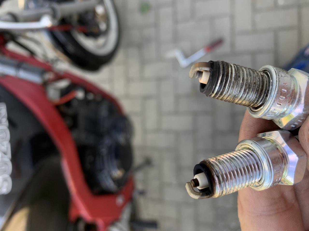

Moin,
ich möchte das Thema nochmal hoch holen.
Es ist mal wieder die linke Zündkerze defekt, das wäre dann jetzt die 3. innerhalb von 500km.
Anscheinend ist der linke Zylinder ein Zündkerzen-fresser.
Habt ihr da eine Idee, warum ausgerechnet und innerhalb kürzester Zeit immer nur die linke Zündkerze kaputt geht?
Gefühlt kann ich derzeit dann bei jedem 2. Tankvorgang auch die linke Kerze wechseln.
Viele Grüße
solblo ist offline   Mit Zitat antworten

Moin,
optisch sind die unauffällig.
Keine Schäden zu sehen, Kerzenbild braun (etwas zu fett) und Elektroden wie neu (die letzte hat 230km gehalten).
Und das nur links.
Stecker, Kabel geprüft. Ich pack eine neue Zündkerze rein und alles geht.
Alt 24.06.2020, 19:41:05   #66
Was sind das für Fabrikate und Typen? Kannst du ein Bild reinstellen?
Alt 24.06.2020, 20:30:14   #67

Fabrikat ist NGK, die klassiche Version.
Habe jetzt erstmal wieder eine Neue drin. Die Alte war natürlich komplett schwarz, da ich damit ja noch ca 30 km gefahren bin. Den Ruß etwas abgeputzt und darunter ist sie dunkelbraun. So hatte ich sie auch in Erinnerung, da ich nach dem Vergaserwechsel mal zwischendrin die Zündkerzen geprüft hatte.
In der Tat fahre ich sehr viel untertourig, besonders innerorts. Innerorts gerne mal 5. Gang bei 60, was ja rund 3000 umin sind.
Viele Grüße
Alt 25.06.2020, 19:08:14   #69
Na, dann ist doch schon fast klar, woran es liegt.
Dein linker Vergaser hat ein Problem, er läuft zu fett.
Der Vollständigkeit halber solltest du da auch mal nach dem Unterdruckbenzinhahn gucken. Am linken Vergaser ist der Unterdruckanschluss. Wenn die Membran im Benzinhahn undicht ist, kann Benzin von dort in den linken Vergaser laufen.
Ansonsten solltest du mal den Vergaser überholen. Möglich, dass es nur ein hängendes Schwimmernadelventil oder ein zu hoher Schwimmerstand ist.

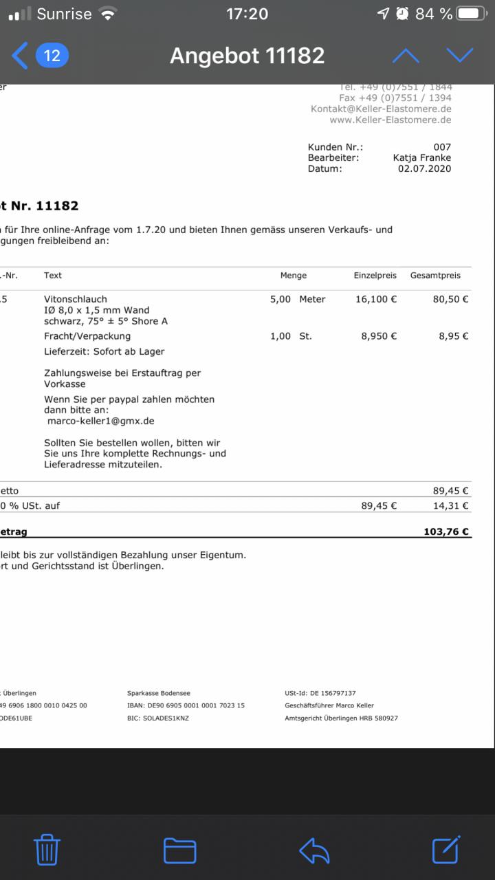

Eine Frage habe ich noch. Habe auch schon nachgelesen bin mir aber nicht sicher ob’s noch nen aktuelleren Thread gibt zum Thema Benzinschläuche.
Könnt ihr immernoch die Originalen empfehlen?
Und gibts da so ein „Set“ das ich beim Freundlichen Susi Händler kaufen kann? Weiß das jemand ?
DuBischProdal ist offline   Mit Zitat antworten
Alt 27.06.2020, 18:49:00   #79
Von der Qualität und der Passform her, sind die originalen Benzinschläuche, wie eigentlich immer bei Originalteilen, erste Wahl.
Beim Suzukihändler gibt es kein Set, alle Schläuche gibts einzeln zu horrenten Preisen.
Die Schläuche aus dem Zubehör haben manchmal eben keine gute Qualität. Da kann man Pech haben.
Ich würde mal bei örtlichen Werkstätten, die nicht markengebunden sind und eventuell auch Oldtimer reparieren nachfragen. Die könnten Schläuche als Meterware haben.
Ich würde mir keine Schläuche mit Gewebeummantelung kaufen. Das taugt gar nichts und man sieht Risse nicht.
Nach 50km, links wie gesagt ist die Neue.
Hits:	1586
Größe:	95,3 KB
Alt 29.06.2020, 21:59:50   #88

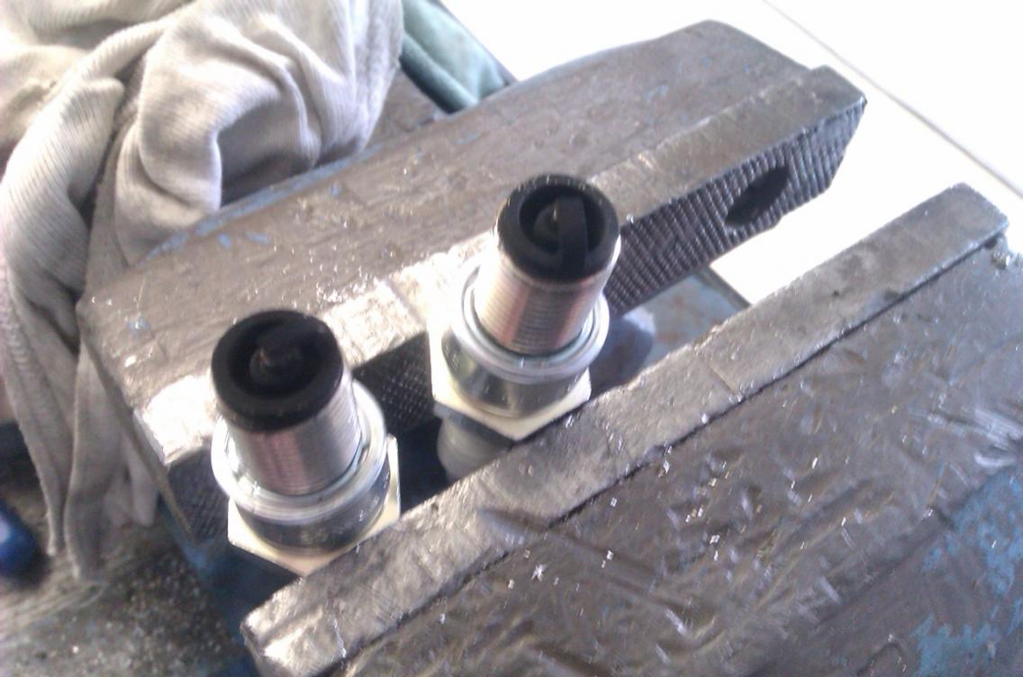

Interessant. Schauen jetzt nichtmal so schlimm aus. Die Elektrode hat die richtige Farbe - nur am Gewindeansatz hat sich Ruß abgelegt. In den 50km scheint es, als wäre sie zuerst verrust und dann freigebrannt. Wobei die Linke auch auf der Innenelektrode noch belegt ist. So ganz i.O. ist die Gemischaufbereitung nicht. Womöglich läuft sie nur im Standgas zu fett - dafür wäre die Gemischregulierschraube zuständig. Vernünftig kann man das mit dem CO-Tester prüfen (Werkstatt, etc.).
Wenn die auch im Vollastbereich zu fett wäre, sehen die Kerzen eher so aus - und das überleben sie nicht lange:
Hits:	1615
Größe:	91,7 KB
Alt 30.06.2020, 08:34:22   #89
Passt schon ganz gut

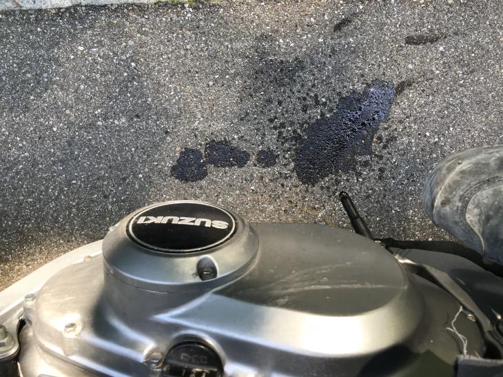

Hat jemand einen Tipp wo ich einen echten Viton Schlauch herbekomme zwecks Kraftstoffschlauch? Habe meine Meinung geändert und würde gerne Viton ausprobieren. In der Bucht traue ich den Verkäufern nicht so ganz. Sieht alles eher nach geldmacherei aus.
Desweiteren habe ich momentan Probleme die Gs zu starten.
Und wenn ich ganz nach rechts einschlage gehen die Drehzahlen hoch wie verrückt. CHOKE ist aus.
Ebenfalls habe ich eine Lache entdeckt. Hänge euch die Bilder an. Das ist momentan alles ziemlich ungünstig da ich in der Schweiz bin.
Hat jemand eine Idee was hier schon wieder los ist? Wenn ich Gas gebe nachdem sie schwer startet pufft es einmal kurz ausm Auspuff ist kein Knall aber halt ein puffen 🤣. Die Flüssigkeit aus dem Ablass Schlauch war bräunlich und hat ein wenig nach Benzin gerochen.
Hits:	1572
Größe:	114,4 KB
ID:	29587   Klicke auf die Grafik für eine größere Ansicht
Hits:	1573
Größe:	106,4 KB
Alt 30.06.2020, 22:25:53   #91
Eine Bezugsquelle für Viton-Schläuche habe ich nicht.
Wenn das Gas beim Einschlagen nach rechts hoch geht, hast du zu wenig Leerweg im Gaszug (5 mm sollten reichen, wenn nicht, braucht es mehr) oder den Gaszug falsch verlegt.
Benzin aus dem Luftfilterkasten deutet auf Probleme mit den Schwimmernadeln hin. Unbedingt darauf achten, dass der Unterdruckbenzinhahn auf ON bzw. RES und nicht auf PRI steht.
Es kann auch sein, dass durch die Probleme mit den Vergasern mal Benzin ins Motoröl geraten ist und jetzt aus der Gehäuseentlüftung ausdampft und im LuFi-Kasten kondensiert. Kann auch normales Kondensat sein, kommt auf die Außentemperatur an. Auch Motoröl verdampft bei höheren Temperaturen, deswegen gibt es auch die Kurbelgehäusentlüftung die zu den Vergasern geht.
Auch ein frisch gereinigter Vergaser kann Probleme machen, wenn durch das Benzin aus dem Tank Schmutz mit in die Vergaser gebracht wird. Hatte ein User schon mal, dass der Tank auf dem Rasen abgelegt wurde und sich Erde in den Schlauchstutzen gedrückt hatte. Damit kommt der Vergaser nicht zurecht. Ebenso wenig mit Rost aus dem Tank.
Die Startschwierigkeiten können damit zusammen hängen.

Danke Berndy. Rost hab ich Gott sei Dank nicht im Tank.. ich wechsle nun erstmal den Benzinhahn und schaue was sich ergibt. Ich hatte neulich mal etwas Voll vollgetankt. Könnte es auch mit sowas zusammenhängen?
Alt 30.06.2020, 22:44:42   #93
Das kann natürlich auch sein. Allerdings läuft das Benzin dann normalerweise über den Tanküberlauf/die Tankentwässerung ab und riecht nicht nur leicht nach Benzin. Es kommt aber immer mal wieder vor, dass der Tanküberlauf, aus Unwissenheit, irgendwo falsch angeschlossen wird. Hatten User auch schon an den linken Vergaserstutzen für den Unterdruckschlauch angeschlossen. Wenn die Vergaser überlaufen, kann auch Benzin in den LuFi-Kasten laufen.
Die Vergaser sollte man sich nochmal angucken. Schwimmerstand, Freigängigkeit der Schwimmernadelventile, Dichtigkeit/Sitz der O-Ringe usw. kontrollieren.
Was ist eigentlich mit deinen Benzinschläuchen nicht in Ordnung, dass du die tauschen willst? Die Schläuche sehen noch ziemlich original aus.

Ich habe die Vitonschläuche bei Keller Elastomere bestellt.
Einfach über die Webseite ein Angebot erstellen lassen, oder anrufen. Sind sehr Kundenfreundlich.
Alt 01.07.2020, 13:40:28   #97
Beiträge: 828
Verkaufen die auch in Endkundenmengen? Also so 2m bis 5m maximal?
Sooo billig ist der Vitonschlauch ja nicht, daß man da gleich mal einen 100m-Ring auf Vorrat nimmt
Alt 01.07.2020, 14:05:58   #98
ich hab mir ein angebot für 10m geben lassen. Weil ich viel Frickel und drei Maschinen damit versorge. Schreibe den Herrn doch an und Frage nach 5m mehr als nein sagen, kann er nicht
Da sie in Originaldimension vorliegt mit 8mmx11mm ist die Montage ein Traum. Kein geruppel und gefrickel. Kannst sie auf deine gewünschte Länge ablängen. Er hat schnell geliefert und ich konnte mit Paypal bezahlen. Ich ärgere mich nur das ich das nicht bereits früher getan habe.

Hier mal das Angebot von Fa. Keller
