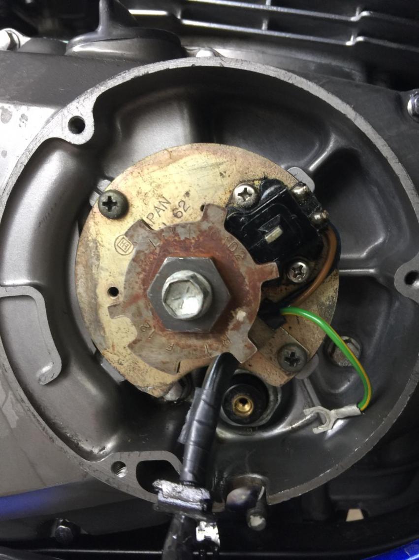

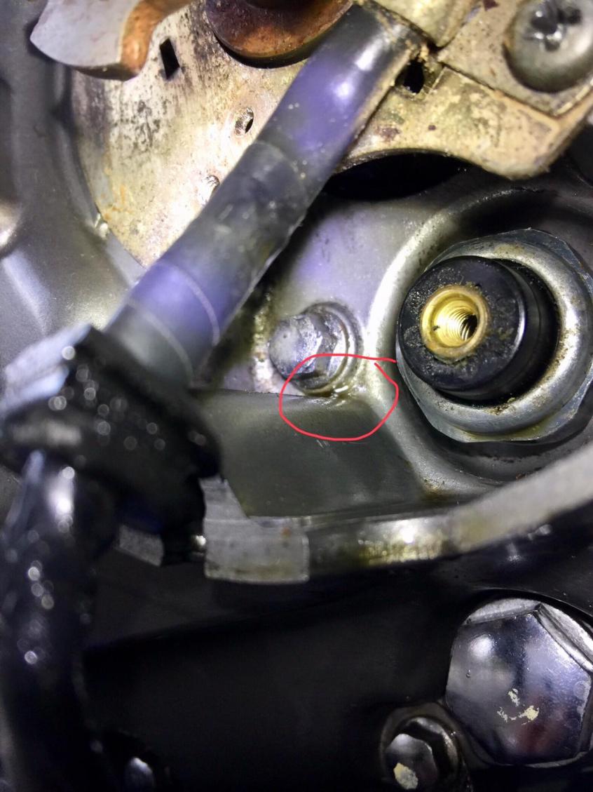

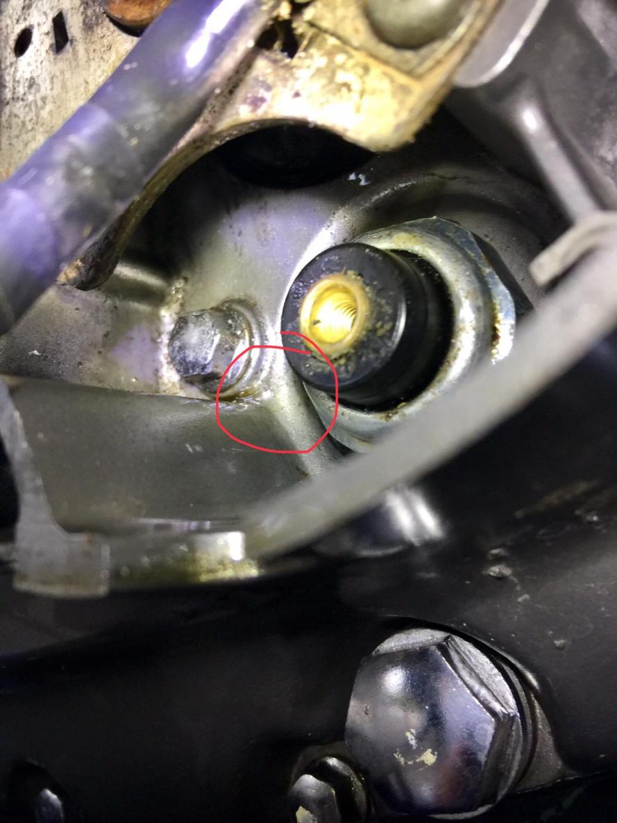

Vor kurzer Zeit habe ich meine Suzuki GS 500 F 2004 gekauft. Da sie jetzt mittlerweile angemeldet ist dürfte ich auch schon fahren. Es hat echt Spaß gemacht und mir sind keine unangenehmen Auffälligkeiten aufgefallen. Jetzt wo sie jedoch durch das Wetter bedingt nicht bewegt wurde, habe ich unter dem Motorrad einen Ölfleck entdeckt. Ich bin der Spur gefolgt und letztlich führt sie zum Kabel, was auf der rechten Seite des Motors in das Gehäuse geht (wo Zündung? und Öldruckmesser drinnen sind. Ich meine gelesen zu haben, dass entweder Öldruckschraube oder der Dichtring hinter der Zündung (kurbelwellendichtring?) für das Öl ursächlich sein könnten. Was denkt ihr, wenn ihr die Bilder dazu anschaut? Habe mal die Ölpunkte die mir extrem aufgefallen sind eingekreist. Ich habe auch vergeblich versucht die Zündungsscheibe aufzuschrauben, um auf den Dichtungsring dahinter schauen zu können, aber die war einfach zu fest drauf. Kann und sollte man diese Scheibe überhaupt abmachen? Bezüglich des Öldruckmessers hatte ich auch Problemen. Wollte mit einer Nuss gucken, ob die Schraube eventuell nicht fest genug angezogen ist und deswegen es da leckt, aber ich kam mit der Nuss nicht drauf weil die Scheibe, die ich nicht ab bekommen habe im weg war . Ich hoffe einer von euch kann mir helfen. Ich bin für jeden Tipp und jede Anregung dankbar. Einmal drauf gesessen und gleich ölt es Naja, jetzt muss ich das Problem wohl in die Hand nehmen

Auf den Bildern ist schwer zu erkennen von wo da was kommt. Im Grunde kanns nur vom Druckschalter oder vom Wellensimering der KW kommen.
Um die Zündplatte zu demontieren, muss zuerst die Geberplatte runter (das "verrostete" Ding in deinem 1. Bild). Dazu muss die kleine Schkantschraube gelöst werden (an der großen Sechskantmutter muss man dazu gegenhalten). Ist normales Rechtsgewinde, wird aber möglicherweise schwer gehen, da meist eingeklebt.
Dann kann man die Zündplatte (Kreuzschlitzschrauben ) abschrauben. Da auch diese Schrauben meist eingeklebt sind, sollte man das mit einem Schlagschrauber machen. Dann kommt man zum Simering und sieht ob es da ein Problem hat. Notfalls tauschen (22x44x8 ) - sollte von aussen möglich sein (hab ich auch noch nie gebraucht)
Der Öldrucksensor lässt sich mit einem Steckschlüssel aufdrehen. Der Sensor sollte selbstdichtend sein. Wenn das nicht geht, dann eine dünne Kupferscheibe beilegen.
Bei den kleinen M6 Motorgehäuseschrauben darf nichts rauskommen - die sollten nicht ölberührend sein (ausser es gibt wo einen Gehäuseriss oder eine der Motorgehäusedichtungen ist gerissen (beider ziemlich unwarscheinlich).

Ja ich habe schon versucht mit einem Schlüssel an den Sensor zu kommen, aber diese Platte war im Weg, sodass ich nicht richtig mit dem Schlüssel an den Sensor gekommen bin, siehe erstes Bild. Oder gibt es da noch einen anderen weg ?

Meine Grundplatte scheint in dem Bereich geringfügig anders zu sein - ich komme da mit einem dünnwandigen Steckschlüssel ran.

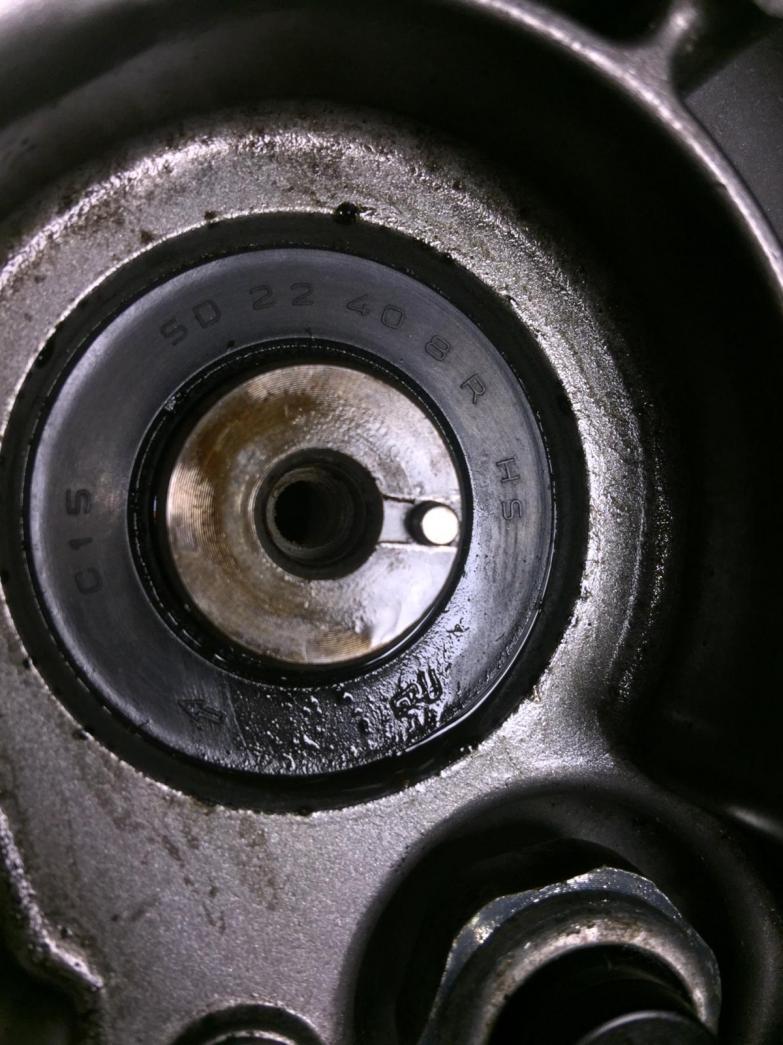

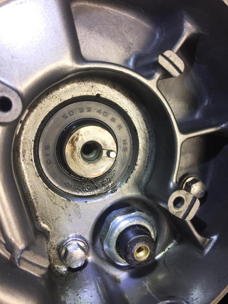

Habe die Zündplatte jetzt nun endlich ab, bin echt froh Für mich sieht das so aus, als ob ich einen neuen Dichtungsring 22x40x8 benötige. Wie seht ihr das? Und mal eine ganz doofe Frage ... kann ich den da einfach da raus hebeln oder müsste ich vorher das Motoröl ablassen ? Habt ihr eine Seite, die ihr empfehlen könnt, wo man gute günstige Ersatzteile bestellen kann?

Lässt sich raushebeln. Simering sollte es im Fachhandel geben, sonst bei Suzuki (teuer).

Falls du zum Händler willst/musst, die Teilenummer des Simmerrings ist die 09283-22015 Kostet wohl etwas an die 7€... sollte es also, wie AmigaHarry sagte, im Fachhandel günstiger geben...

Statt zu Hebeln kannst du in die Stirnseite 2 bis 3 Blechschrauben reindrehen und an denen den Simmerring rausziehen. Dann werden Welle und Gehäuse geschont.
Das funktioniert sogar bei dem kleinen Simmerring an der Schaltwelle, der aufgrund der Querkraft beim Schalten gerne mal undicht wird.

Innen auf jeden Fall damit er gleitet (pass auf das du die feine Lippe nicht zerstörst beim Einbau.
Aussen kannst du auch etwas draufgeben, damit er leichter reingeht. Ich nehme dafür meist sehr dünnes Siliconfett, aber Motoröl tuts auch.
