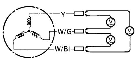

Das im Anhang ist der Schaltplan des Stators.
So wie ich das lese ist bei dir das Gelbe Kabel (oder die dazugehörige Spule) unterbrochen.
Das würde ich erst mal prüfen vor alles andere zerrupft wird.
Den Regler mit einem unbekannten Multimeter zu prüfen halte ich für fragwürdig, zumindest wenn man hier fragen muss wie man das tut Die Meßwerte im Werkstatthandbuch ringen mir auch immer nur ein Lächeln ab und wenn überhaupt, dann gelten die nur mit dem Original Suzuki Elektriktester.
Da eine Lichtmaschine selbst mit nur einer funktionierenden Phase noch 14V zu liefern scheint gehe ich erst mal nicht davon aus, daß dein Regler sicher tot ist.
Bei mir war mal, wie Berndy es beschrieben hat, unterm Ritzeldeckel eines der Lichtmaschinenkabel durchgescheuert. Also nur noch eine Phase verfügbar. Das hab ich dann gemerkt als die Batterie einfach nicht mehr richtig voll wurde beim Fahren und die Maschine deswegen nicht mehr zuverlässig ansprang. Ich hab dann das Kabel geflickt und seitdem ist alles wieder gut. Der originale Regler hat das überlebt.

Zitat von GS-Pedro Beitrag anzeigen
Was kann man den bei der Widerstandsmessung falsch machen ?
Das sind eben keine Widerstände was du da misst, das sind Halbleiter-PN-Übergänge.
Da ist evtl. auch noch ein Widerstand parallel, aber was da tatsächlich in deinem Messgerät angezeigt wird hängt von mehreren Faktoren ab.
Wenn dein Meßgerät z.B. eine sehr niedrige Spannung zur Widerstandsmessung benutzt (unter 0,5V), dann wird es bei den meisten Dioden in beide Richtungen "Unendlich" anzeigen.
Daß die Spannung ohne Licht hochgeht deutet darauf hin daß dein Regler zumindest *etwas* tut. Da aber 2 der drei Phasen ausgefallen sind (wegen dem unterbrochenen gelben Kabel *oder* einer Unterbrechung in der dazugehörigen Spule), bricht sie halt bei Belastung zusammen.
Ich würde jetzt wahrscheinlich den linken Deckel mit dem Stator drin demontieren und messen ob das Kabel eine Unterbrechung hat oder die Spule.
Wenn Kabel => reparieren.
Wenn Spule, dann würde ich mir wahrscheinlich für ca 70€ so ein 3rdparty Komplettset von einem Ebayhändler mit Statur und Regler holen, falls niemand im Forum noch einen Stator übrig hat, oder halt einen gebrauchten Stator von Ebay oder Kleinanzeigen.
Da du schon festgestellt hast daß das gelbe Kabel unterbrochen ist ist jegliche weitere Spannungsmessung zwar nicht sinnlos, aber sie bringt dich der Lösung nicht wirklich näher (wobei ich anhand deiner Messungen immerhin davon ausgehe, daß dein Regler prinzipiell funktioniert).
