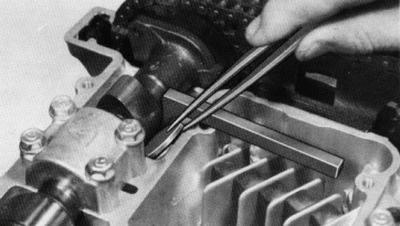

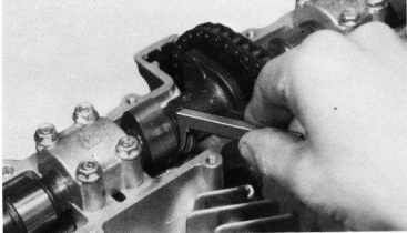

Gibs hier irgendwo ein Bild, wo man sieht wie das Werkzeug angesetzt wird?

Du solltest dir schleunigst das Suzuki Servicemanual zulegen, bevor was schiefgeht....
Hits:	127
Größe:	34,2 KB
ID:	32612   Klicke auf die Grafik für eine größere Ansicht
Hits:	126
Größe:	37,4 KB

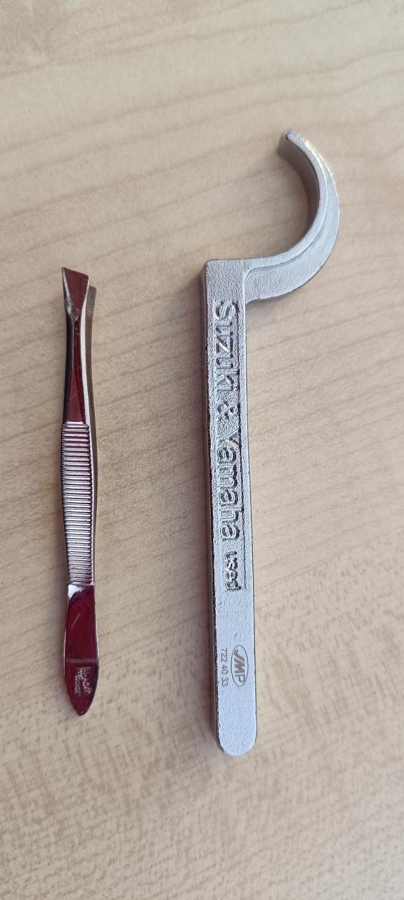

Ich hoffe, du hast eine große Portion an Ruhe und Gelassenheit. Es geht da ziemlich eng zu. Eine gute, flache Pinzette ist unentbehrlich, sonst bekommst du die Shims nicht aus den Tassen. Ich musste mir auf die Schnelle eine Behelfspinzette aus einem dünnen Alublech biegen, weil alles, was ich hatte, nicht gepasst hat.
Alt 21.09.2025, 13:26:27   #16
Auerberger
Registriert seit: 26.07.2025
Beiträge: 42
Kilometer: 12000
Passend zum Niederhalter die Pinzette... Danke
Hits:	117
Größe:	85,9 KB
