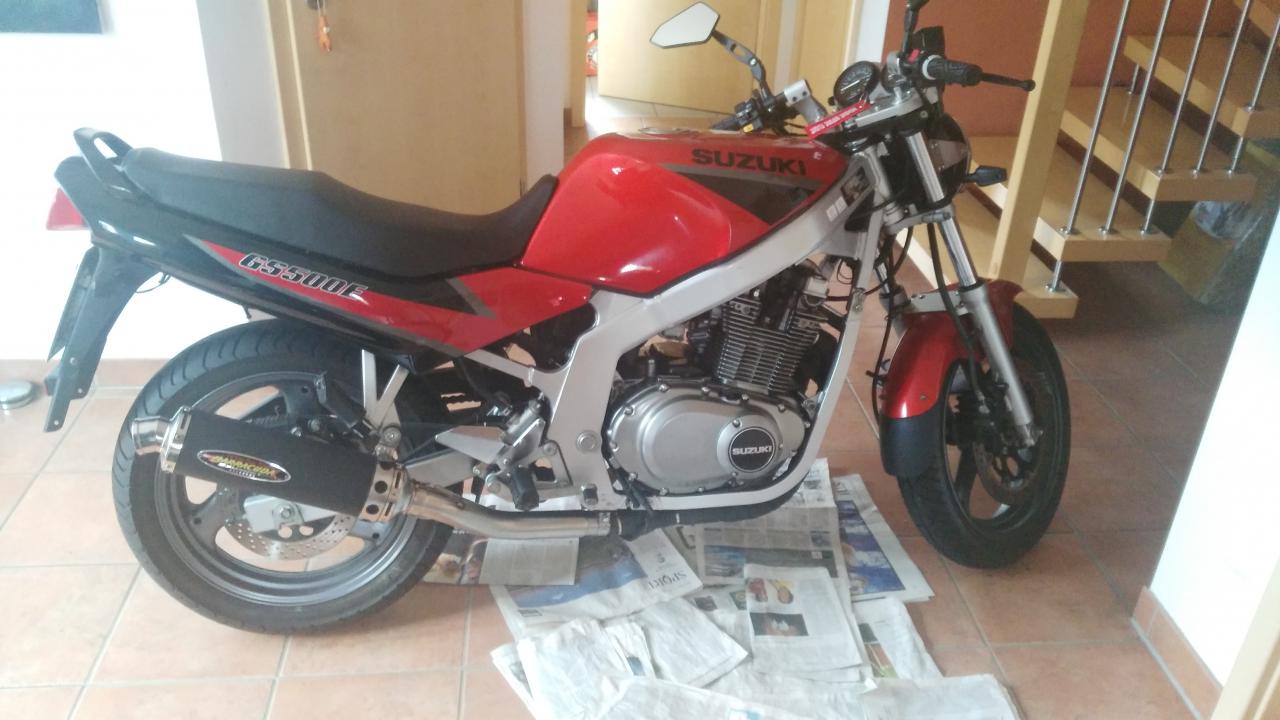

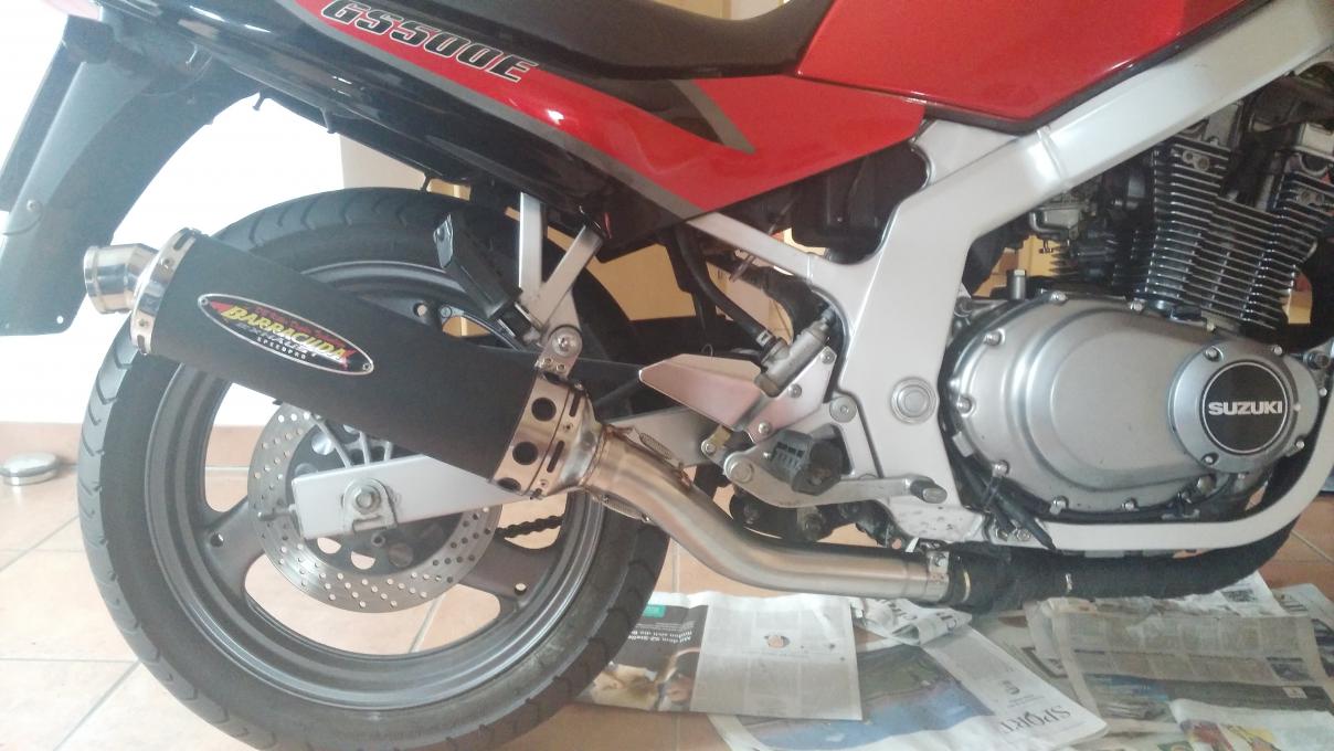

Also ich habe mir jetzt den EVO gekauft und muss sagen, dass ich vom Sound echt begeistert bin, Welten besser als der stock Auspuff. Wer wissen will wie es aussieht, habe die Bilder in meinem Profil. Ist die 350mm Version.

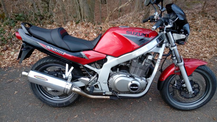

Glückwunsch! Sieht klasse aus. Bin mit meinem auch sehr zufrieden!
Du solltest versuchen, die Anlage noch etwas zu verdrehen damit der Endtopf nicht so raumdiagonal absteht...

war auch mein erster Gedanke

Ich glaube, dass liegt einfach an der Perspektive des Fotos.
Vielen Dank, die polierte Version sieht auch echt gut aus, hatte auch zuerst an die gedacht.
Aber ich hatte echt Probleme den DB Killer wieder rein zu bekommen.

Sieht echt nobel aus aber ich bin auch der Meinung, dass er *etwas* weit absteht.
