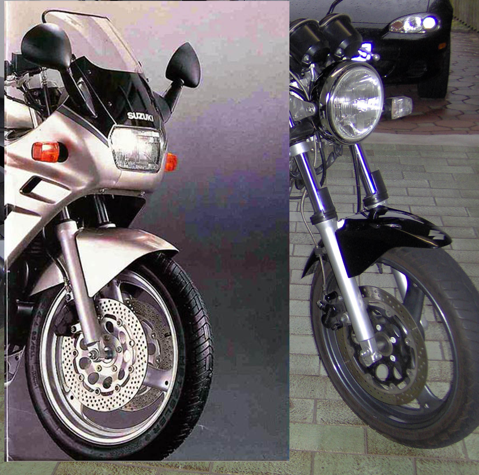

Mir geht es vor allem um die Optik. Die fehlende 2. Scheibe vorne rückt die Maschine meiner Meinung nach leider optisch zu nahe an die 125er Klasse. Die Bremsleistung kritisiere ich nicht.
Hier ein Bild GS 500 vs GSX 750 von 1988. Hat das schon mal jemand getestet ob die unteren Gabelrohre kompatibel sind?

Alt 01.02.2009, 14:43:31   #24
papamopps
Standard Re: Bremssysteme
Teste es doch selebr mit dieser Gabel
http://cgi.ebay.de/SUZUKI-GSX-1100-R-Vo ... otohosting
oder
http://cgi.ebay.de/Suzuki-GSX-750-F-89- ... 240%3A1318
Alt 01.02.2009, 15:14:29   #25
borsten
Benutzerbild von borsten
Registriert seit: 05.07.2008
Ort: Lübbecke
Beiträge: 392
Sorry für die Nachfrage, aber: Meinst Du das eher ironisch weil du weißt, dass es nicht passt, oder als hilfreichen Tipp eines netten Forumskollegen?
Alt 01.02.2009, 15:33:49   #26
Ich denke es ist ein: "Versuch macht Kluch".
Kleiner Tipp:
Ob die Standrohre überhaupt in die GS Brücken passen, kannst du über den Vergleich der Simmerringe herausfinden. (kannst du bei ebay, louis und sonstewo die Bestellnummern/Maße/Typen vergleichen.
Denke nicht, dass die die selben dürren Standrohre haben.
Wenn du die Brücken gleich mit nimmst, solltest du vorher auch die Lenkkopflager auf die selbe Weise checken. Da werden sehr oft die selben benutzt, aber eben nicht immer.
Damit kannst du schonmal die gröbsten Unwägbarkeiten ausschließen.
