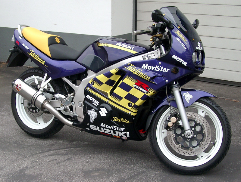

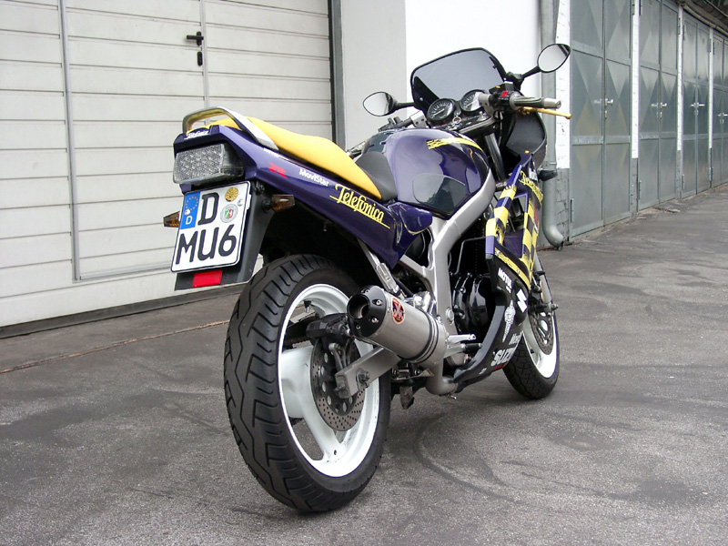

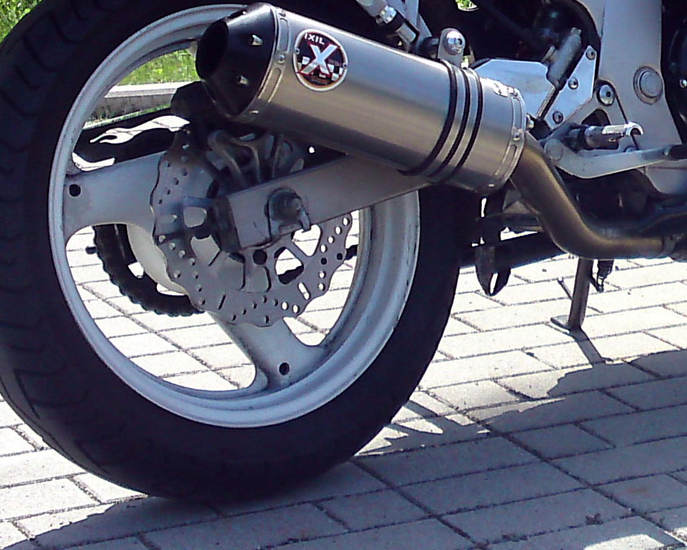

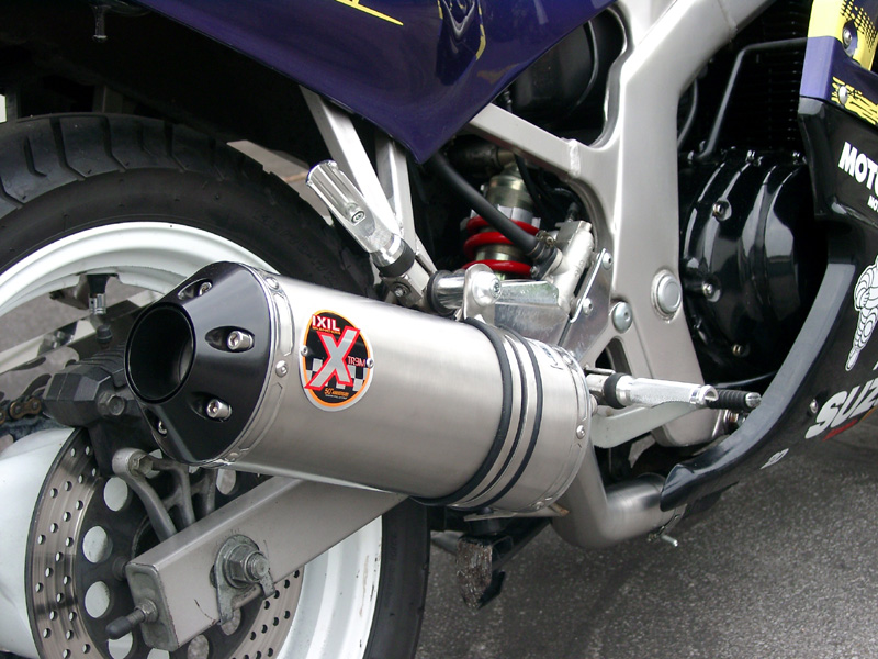

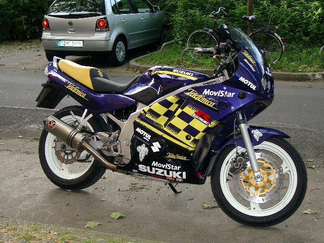

Hier mal ein paar Bilder von dem montierten Ixil Schalldämpfer.
Momentan hab ich noch den leisen db-eater drin. Es lag noch ein zweiter db-eater mit größeren löchern bei, den man alternativ einsetzen kann. Ansonsten geht's ja auch ohne, ist dann aber nicht zulässig.
Hab zwar noch eine Soundprobe, die ich mit dem Handy aufgenommen habe, weiß aber nicht wie ich die hier reinstellen soll.

Hey,sieht schick aus und klingt schön kernig!

schaut geil...klingt geil...
...mit abstand die schönste GS die ich "bis jetzt" gesehen habe...

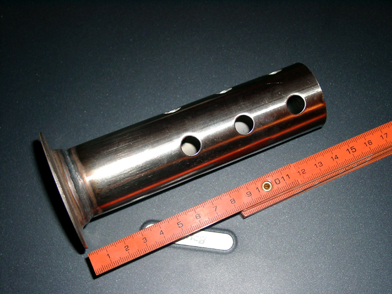

Hier noch ein Bild von dem zweiten beigelegten db-killer. Der hat deutlich größere Löcher, als der eingebaute.

Standard Re: GS 500 im Telefonica Design
Schönes Ding!
Ist der Topf mit beiden dB-Killern zugelassen?
Oder ist der eine für die Straße und der andere für die geräuschlimitierten Rennstrecken?

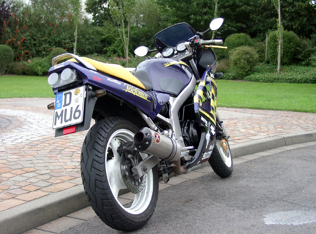

Ich weiß es ehrlich gesagt nicht. Drunken hatte keinen zweiten db-killer dabei. Aber der Schalldämpfer hört sich bereits mit dem "leisen" db-killer gut an. Werde den anderen bei Gelegenheit mal testen.
Hier noch mal ein Bild, wie die Suzi mit dem IXIL von hinten aussieht:

lecker =)
machst duma soundchecks mit dem anderen und ohne dbkiller?

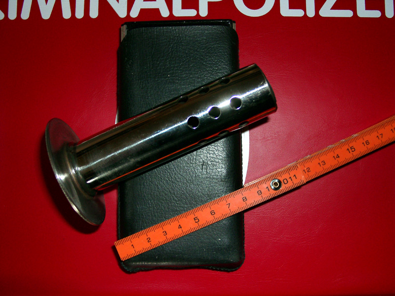

Hab eben mal den db-eater gewechselt. Der andere ist deutlich lauter. Unterschiedlich zwischen beiden sind Größe und Anzahl der Löcher. Der "leise db-eater hat 18 kleine Bohrungen, der "laute" db-eater 12 große Bohrungen. Werde den "lauten" db-eater aber vermutlich wieder rausbauen. Hab die GS damit eben nur mal im Stand laufen lassen - denke, es wird zu laut.
Hier mal Bilder von beiden Ausführungen im direkten Vergleich:

Hatte ja gestern den db-eater gewechselt und bin heute damit gefahren. Ich hatte gedacht, der eingebaute mit den 18 kleinen Bohrungen sei die leise Version und der beiliegende mit den 12 großen Bohrungen die laute Version.
Es ist genau umgekehrt! Der ursprünglich verbaute db-eater mit den 18 kleinen Löchern ist lauter und hat einen erheblich besseren Klang.
Ich werde den anderen wieder ausbauen und für Notfälle (z.B. TÜV, uneinsichtige Rennleiter oder ähnliches ) beiseite legen.

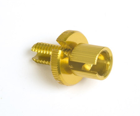

Ein kleine Accessoire fehlte mir bisher noch. Eine gold eloxierte Kupplungseinstellschraube, passend zu den Hebeln. Und es gibt sie doch. Habe sie eben bestellt:

wo gibt's die denn?

Hier

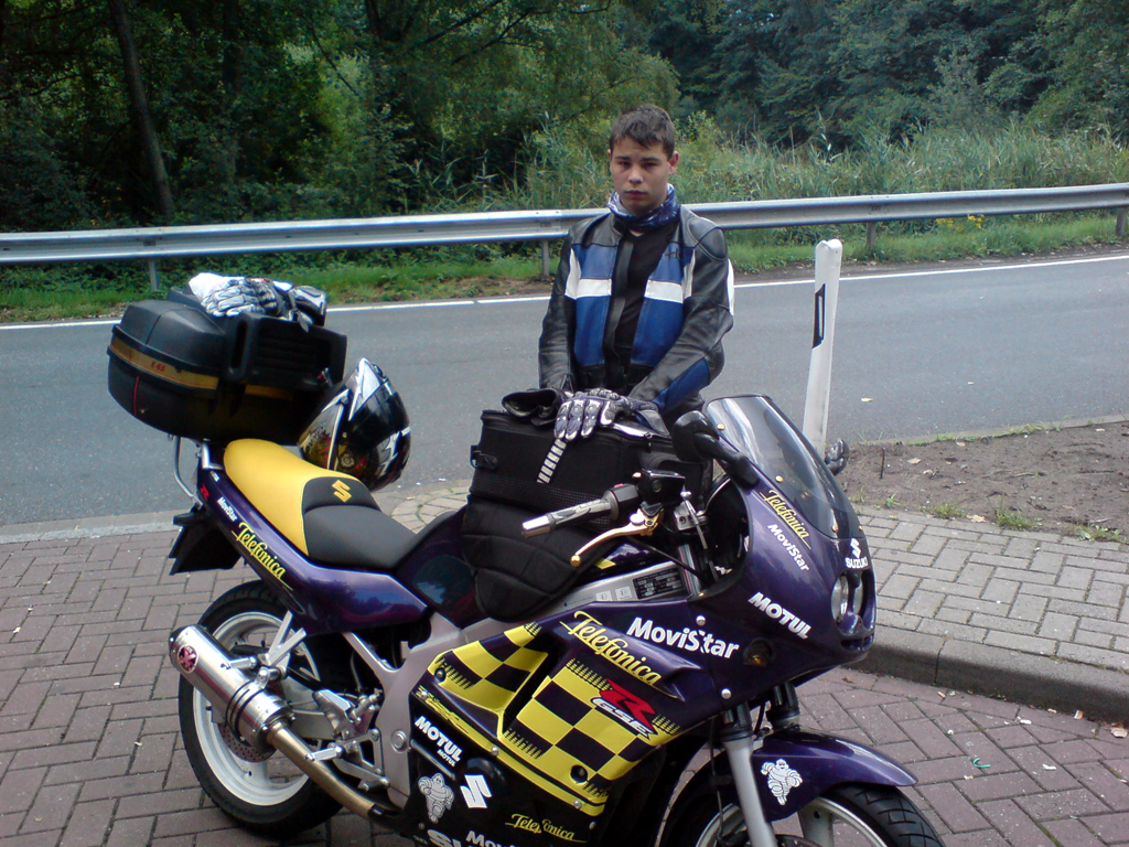

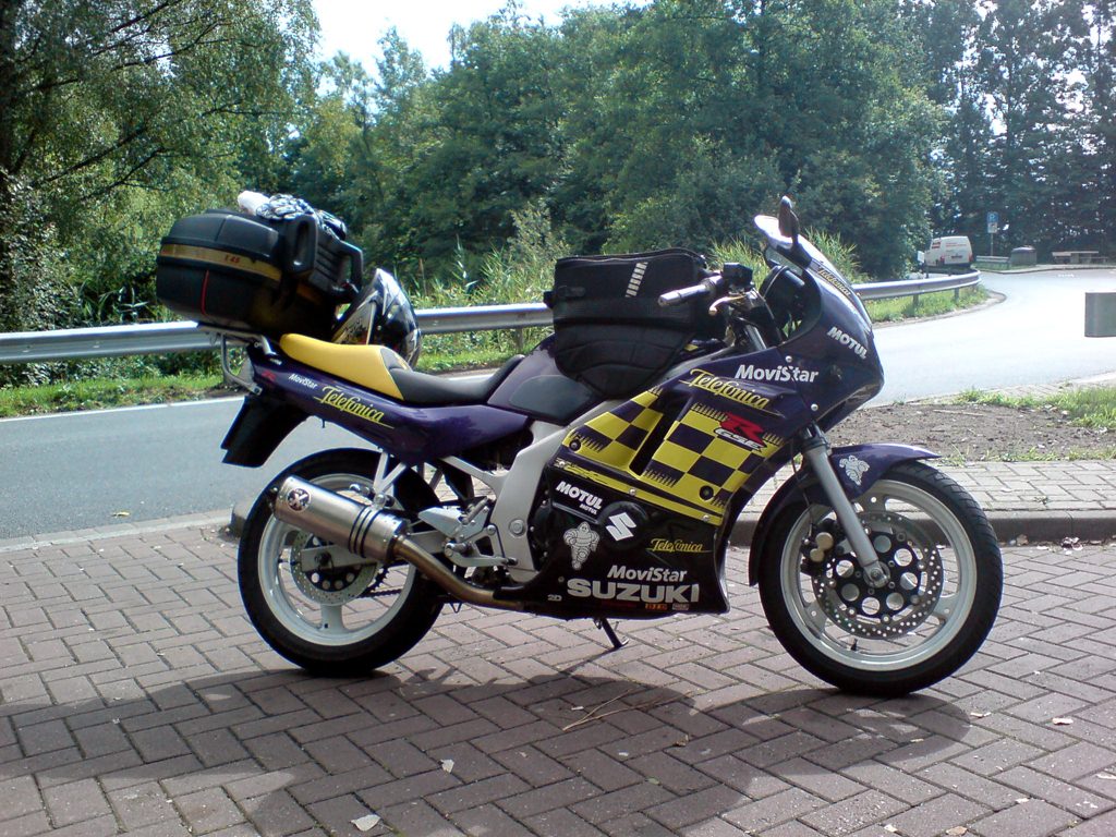

Hier mal 2 Bilder von der vorübergehend zum "Packesel" umgestalteten "Telefonica". So ganz ohne Topcase lässt sich 'ne Urlaubsfahrt mit 2 Personen nicht durchführen. Da der Träger sich innerhalb von 3 Minuten wieder entfernen lässt (4 Schrauben), ist auch Ruckzuck wieder der Normalzustand (ohne Topcase und Träger) wieder hergestellt.

Nein, bitte kein Topcase..., dann lieber Koffer

hehe irgendwie guckst du auf dem bild als wärst du grad mit 200 sachen zu schnell geblitzt worden
und sooo schlimm find ich das topcase jetzt nich...
würde aber auch eher koffer dranbauen, nur dauert die montage halt doch länger, oder?

Das ist Blue Eagle nach 300km Fahrt.
Genau das ist das Problem. Für Koffer muss ich entsprechende Halter dranbauen, deren An und Abbau einige Zeit in Anspruch nimmt. Darüber hinaus muss ich für die Kofferhalterungen die Blinke versetzen. Das hieße, ich müsste die Halterungen immer dran lassen. Der Träger für das Topcase hingegen ist in wenigen Minuten gegen den Soziushaltegriff getauscht.

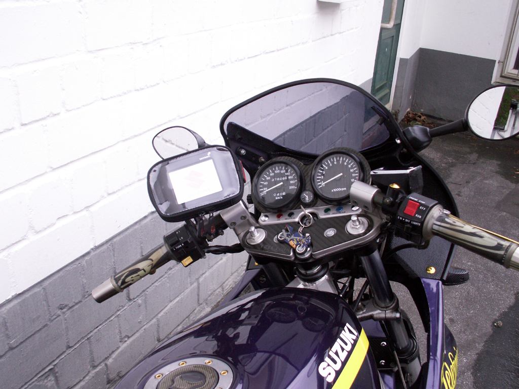

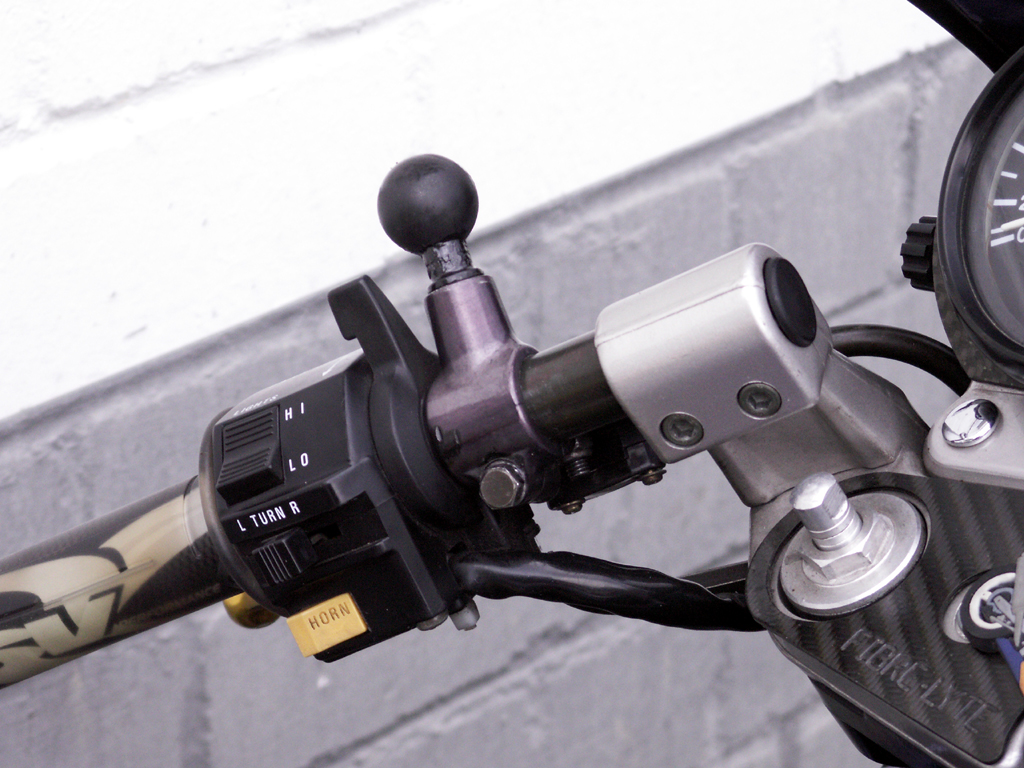

Woher hast du die Carbonabdeckung Gabelbrücke?
Selbst gemacht oder kann man die irgendwo kaufen?
bin schon ewig auf der suche nach sowas!!!

Kannte dir doch ganz leicht selbst machen.
Solltest >180g/m² beim Gewebe bleiben (für den Carboneffekt) und für richtig gutes Finish vorsichtig noch leicht feucht anschleifen.
Auch gekauft würd ich da nicht mehr als nen 5er für ausgeben.

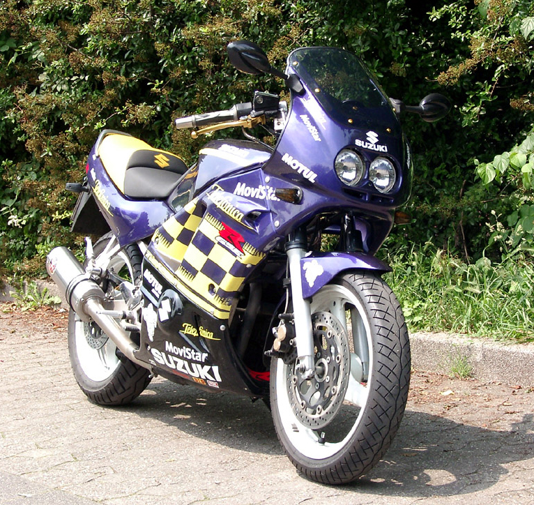

Es ist nie zu spät zu fragen
Was ist denn das für ein Verkleidung? Das ist dem Baujahr nach ja sicher keine GS-F also müsste die Vollverkleidung ja im nachhinein hingemacht worden sein bzw irgendwie halt hingemacht.
Da ich ja auch mit dem Gedanken spiele mit meine zu verkleiden würde ich gern wissen was das für eine Verkleidung ist, wo man die heute evtl noch herbekommt und was sowas ungefähr kostet?
Müsste man bei dieser Verkleidung einen Ölkühler anbringen oder sonstiges?

Das ist eine Five Stars Vollverkleidung, neu gibt es die nicht mehr zu kaufen. Gebraucht bekommt man die Verkleidung bei Ebay für 200 - 400 Euro. Alternativ und neu gibt es noch die VVK von Gimbel.
http://www.gimbel-suzuki.de/umbau/gs500/gs500.jpg
Nein, die Belüftungsöffnungen sind im Gegensatz zur VVK der F groß genug.

Ist eine Five Stars Verkleidung Typ Superbike. Der Bug ist allerdings mal ausgetauscht worden gegen den Bug der neueren Five Stars Verkleidung (vgl. die Bilder auf der Seiten 3 mit diesem hier). Der ältere Bug ist zwar schöner, hat aber nicht die zusätzlichen Luftschlitze.
Einen Ölkühler braucht man nicht. Dieser lässt sich eh nicht so ohne weiteres nachrüsten.

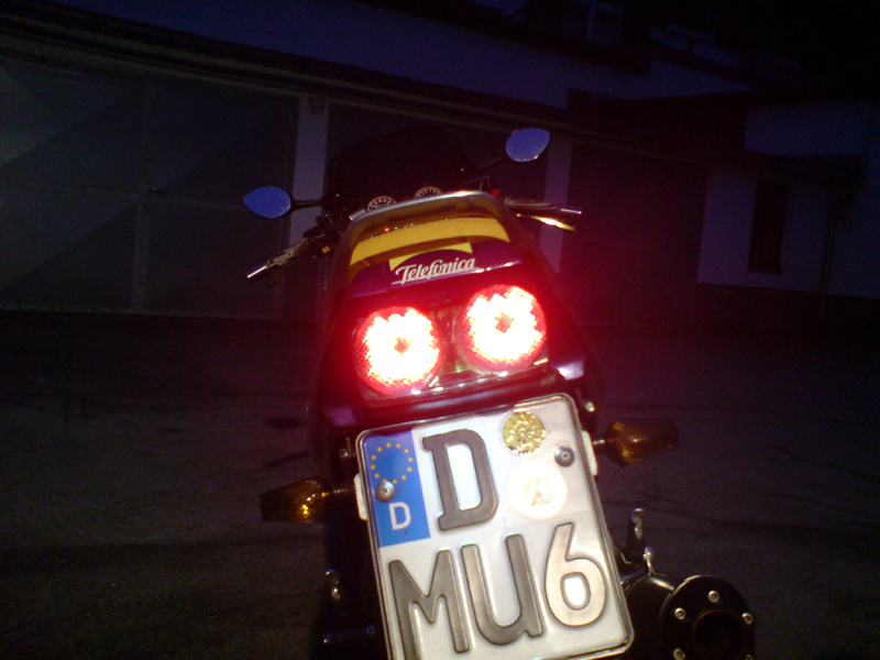

Von whity (ehemals Seb8 beim Treffen inspiriert, habe ich mein Rücklicht nochmals ausgetauscht:

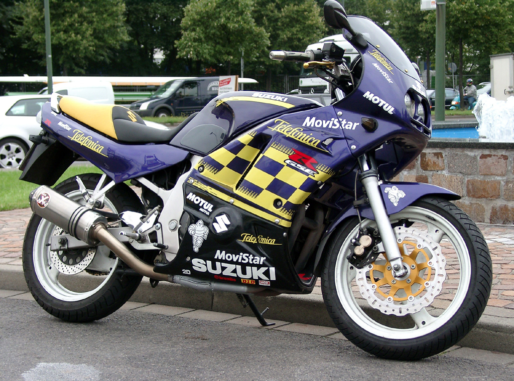

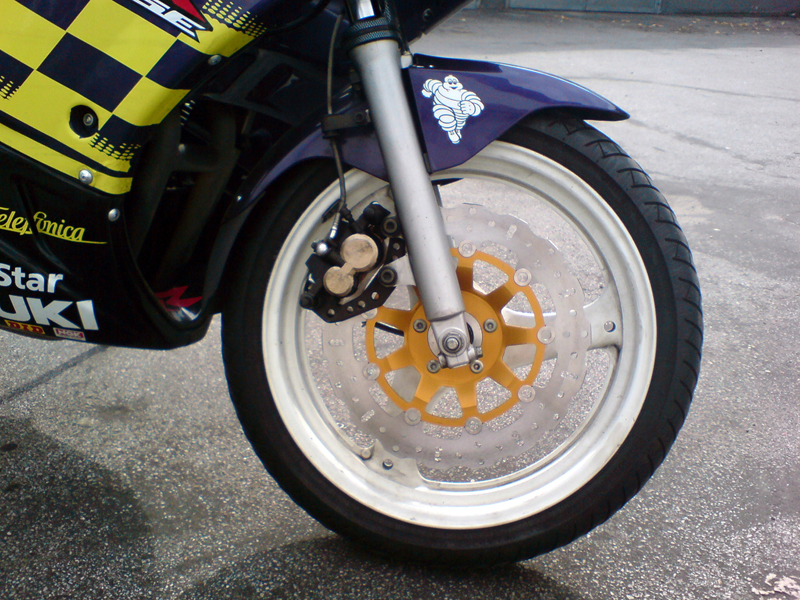

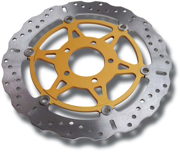

So langsam habe ich meine "to do - Liste" abgearbeitet. Die vordere Bremsscheibe ist jetzt (zwangsweise ein paar Monate früher als geplant) gegen eine Wave Bremsscheibe ausgetauscht.

An der "krassen" goldenen Aufnahme, rieche ich 100m gegen den Wind, dass das ne EBC Scheibe ist
also ich kanns unterm bild lesen
Sin die Killer auch verschiden lang oda siht das nur so aus auf den Bildern.

Die Länge ist gleich. Die DB-Eater unterscheiden sich im Durchmesser, sowie in der Anzahl und Größe der Bohrungen.

Ein traumhaft schönes Mopped, mit viiiiiiiiiiiiiel Liebe zum Detail aufgebaut.
Das verdient meinen zutieftst empfundenen RESPEKT.

Echt schick das Möpp. Hab noch nie so eine ausgefallene GS gesehen.
Was hat den die Bremsscheibe gekostet? Brauche bald eine neue und möchte nicht unbedingt über 200 Euronen beim freundlichen Suzuki Händler hinblättern.

Die Scheibe lag so um die 220,-- Euro.

Kann endlich mal wieder einen Punkt auf meiner To Do Liste abhaken.
Nachdem letztes Jahr die vordere Bremsscheibe erneuert wurde, kam jetzt die hintere Scheibe dran - passend im Wave Design.

Wassn das für ne scheibe?? Is die alte scheibe schon wech?? Wenn nich - was willste dafür haben??

Bei der neuen Scheibe handelt es sich um eine EBC Contour. Die alte Scheibe kann ich nicht guten Gewissens abgeben, da sie Riefen hat.

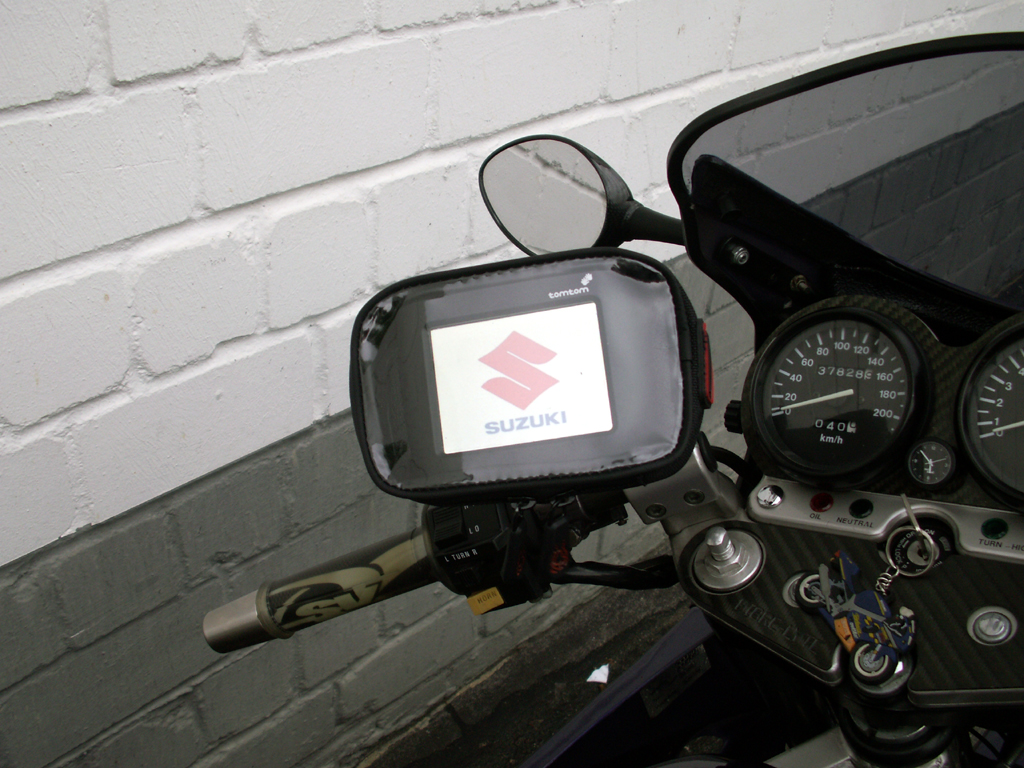

Habe jetzt endlich mal Zeit gehabt, einen vernünftigen, abnehmbaren Navi Halter anzubauen. Hatte mich für das Ram Mount System entschieden. Die Grundbefestigungskugel habe ich mir für die Spiegelaufnahmen besorgt, da diese ja aufgrund der Verkleidungsspiegel unbenutzt sind.
Das Navi befindet sich jetzt in einer wasserdichten Tasche, ist gut sichtbar und leicht abzunehmen.

Hallo. Deine Suzi sieht total Super aus
Wo hast Du denn das tolle Rücklicht her?

Sieht aus wie Yamaha R1 Nachbau
