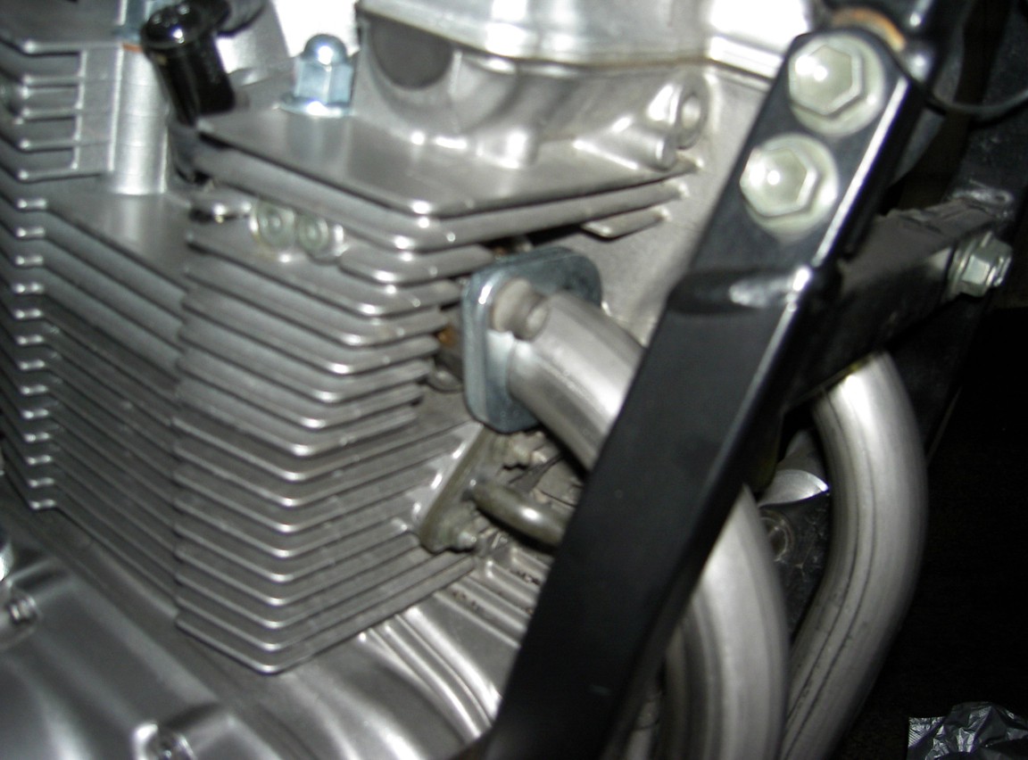

Hallo
Ich hab mir ne Laser Deeptone für meine GS (Baujahr 06) zugelegt und wollt sie heute einbauen. Eigentlich passt alles, aber wenn man den Krümmer mit den 4 Schrauben wieder anschraubt beträgt der Abstand zwischen Motor und Krümmerschelle ca. 1cm.
Ich hoffe man kann das auf dem Foto erkennen.
Gehört das nun so, oder hab ich eine falschen Krümmer bekommen?
Danke schon mal im Voraus.

Ist es denn dicht?

Ob's dicht ist weiß ich noch nicht, wollt erst mal eure Meinung dazu hören. Man sieht nämlich hinter der Schelle noch das Gewinde der Schrauben, sieht nicht grad optimal aus...
Oder meinst du wenns dicht ist, ists auch gut so?

wenn ich mich recht entsinne ist da bei mir auch ein wenig abstand!
wenns dicht is is dich und ok...

Keine Ahnung. Wenn es undicht wäre, stimmt es mit Sicherheit nicht. Wie weit sind denn die Schrauben im Zylinder, packen die richtig?

als ich meinen k1 montiert hab waren die krümmer auch nicht beim ersten mal dicht! solange du dann nicht damit fährst macht dat auch nix!
kannst die kiste ruhig ma starten und schaun obs dicht ist! wenn ja las sie ma ein wenig laufen und schau obs dicht bleibt!
bei mir wars beim 2ten versuch auch auf den ersten blick dicht!

Keine Sorge,das is richtig so!
Sieht bei bei mir genauso aus!Hatte mal bei meiner ZX7R ne Akrapovic Anlage,da sah das auch so aus!
Scheint wohl bei Zubehör-Anlagen so zu sein!
Würd dir aber noch empfehlen die Auspuffdichtungen zu ersetzen!

Bei der Future ist es auch so und ich habs dicht bekommen (o. Dichtungswechsel)

So, bin gestern endlich dazugekommen die Auspuffdichtringe zu kaufen und hab die Alten gleich ersetzt.
Die Anlage sitzt und ist dicht. Den Sound find ich einfach Spitze.

Standard Re: Frage zu Laser Deeptone
Krümmerauslass am Motor. Das wo der Auspuff mit der 4 Schrauben befestigt wird.
Verbali
Alt 17.06.2008, 09:32:42   #43
Beiträge: 4.218
Hier auf dem Bild Teil "1"
http://alpha-sports.com/spst/1995%20GS500E/36.gif
Verbali
Alt 17.06.2008, 09:38:14   #44
Weener
Danke. Dann steht heute der Montage meiner Deeptone-Anlage nichts mehr im Wege. : )
Alt 17.06.2008, 10:05:56   #45
reiß die Krümmerschrauben nicht ab!
Die bekommt man teilweise nur schwer aus dem Motor.
Bevor du die dann wieder reinschraubst, schmier ein wenig Keramikpaste drauf, dann gammeln die nichtmehr fest.
Alt 17.06.2008, 10:06:26   #46
Sgt.Fragg
Stammtisch Bodensee
Benutzerbild von Sgt.Fragg
Registriert seit: 08.05.2007
Ort: Bei Radolfzell
Beiträge: 1.627
saaaaundcheeeck!
Alt 17.06.2008, 10:11:27   #47
Weener
Welche Größe haben die Krümmerschrauben? Sind, soweit ich mich erinnere, Inbusschrauben, nicht?
Alt 17.06.2008, 10:13:09   #48
Beiträge: 4.218
Schraube : M8
Kopf: 6er Inbus
Verbali
Alt 17.06.2008, 10:15:07   #49
Benni
x40
Weiß ja nicht, obs schlimm ist, wenn man deutlich längere nimmt.
Und denk dran, kein Edelstahl!
Alt 17.06.2008, 10:20:36   #50
Beiträge: 4.218
Irgendwann ist das Loch zu Ende.
Verbali
