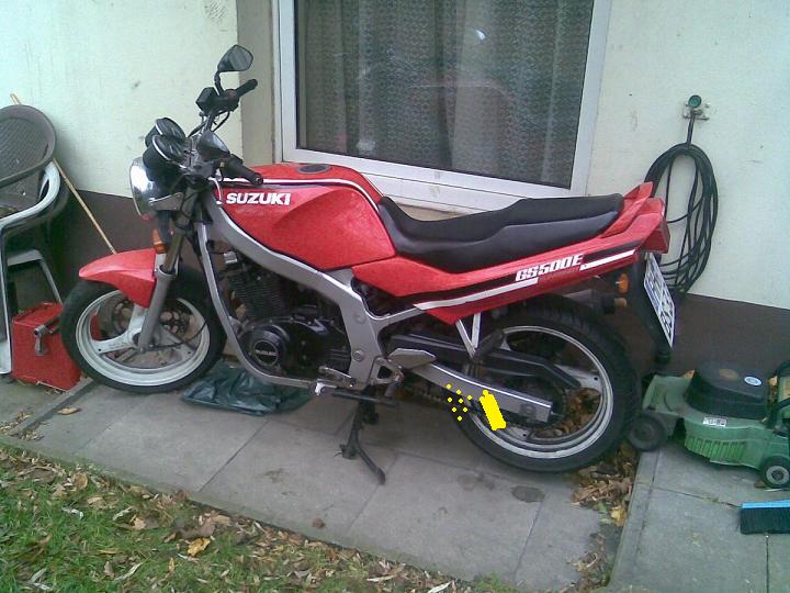

Meinst du die Schwinge? Das ist das Teil, wo der Hinterreifen fest gemacht ist.

Benni
Standard Re: Wie Ölt man die Kette?
Ich hoffe du erkennst, wie es gemeint ist

Alt 30.06.2008, 17:49:46   #12
Fenerbahce
Registriert seit: 26.06.2008
Beiträge: 246
Aha also untere Kette von Oben warum denn nicht gleich oden oder da wo es sich dreht?
Gruss
"Republic of Fenerbahce" You don´t walk alone
Fenerbahce ist offline   Mit Zitat antworten
Alt 30.06.2008, 17:56:36   #13
Benni
Erzeugt unnötig Schweinkram

Von Zwinger hat keiner geredet, und wo das Kettenfett aufgetragen wird hab ich auch geschrieben
btw: ich sprühe immer richtung Kettenrad :P
