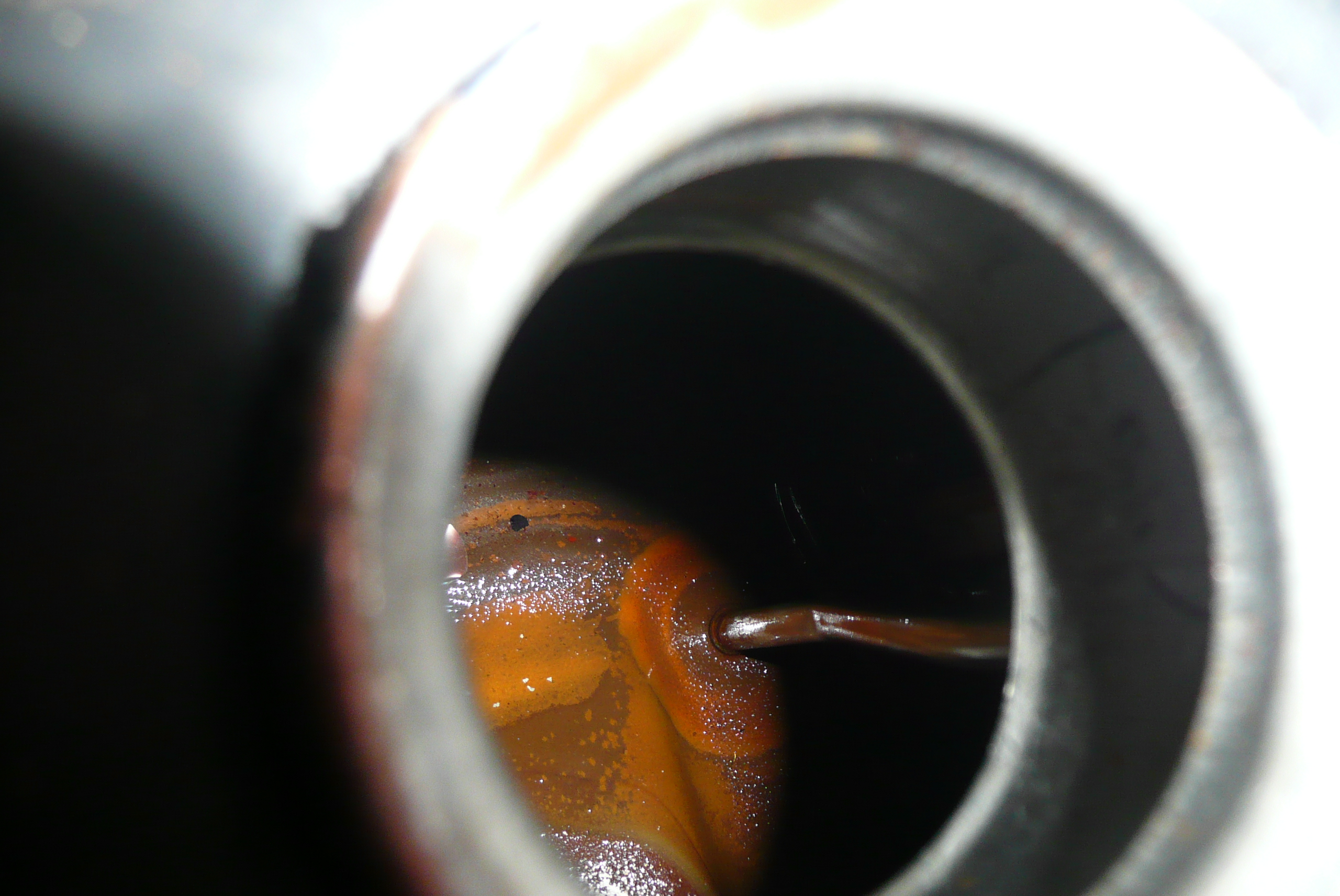

bin grad dabei meine GS zu zerlegen und zu restaurieren und habe mal inden Tank geschaut.
Der Boden scheint mit einer Rostschicht überzogen zu sein. Meint ihr ich krieg das mit einem Rostumwandler weg?
Hat vielleicht jemand eine Quelle für eine günstige versiegelung? habe eine im Netz gefunden, aber um die 40€. Soviel zahlt man ja fast schon für einen ersatztank.

Ich würd fast sagen, der Tank ist verloren.
Retten kann man den natürlich noch, aber der Aufwand und der Preis wird wohl um weiten höher sein, als wenn du dir nen neuen gebrauchen kaufen wirst.

Yo, ich glaube Benni hat recht. Wenn Du schon den Aufwand fürs
Entrosten ( http://www.restaurieren.eu/tank-entrost ... index.html )
betreibst, solltest Du auch in eine gescheite Versiegelung wie z.B. Kreem weiß
investieren, und die kostet... http://www.ammon-technik.de/anleitung.pdf

Meint ihr nicht, ich könnte so ein Tankversiegelung-Kit holen und den einfach selber entrosten und versiegeln?
Die Kosten belaufen sich wie gesagt, auf ca. 40€. Und reicht für zwei Tankversiegelungen. Man könnte sich also die Kosten teilen, mit jemandem der sein Tank auch versiegeln möchte.

Den Tank daoben würd ich trotzdem nichtmehr entrosten.
Grade wenn ich eh vorhabe neu zu lackieren.. da reicht ja ein x beliebiger Tank in einem fast x beliebigem Zustand...der sollte bloß rostfrei sein
Kleine beulen kann man da ja eben mit ausspachteln.

Ich würd nochmal schauen ob das auch wirklich Rost ist.
Mal dran kratzen und schauen wie´s drunter aussieht und evtl. mal mit Kraftstoffsystemreiniger oder Nitroverdünnung behandeln. Vielleicht ist es nur "Benzinstein", also Ablagerungen von altem Sprit.
Minimal Rost ist im Tank auch erstmal unkritisch.
