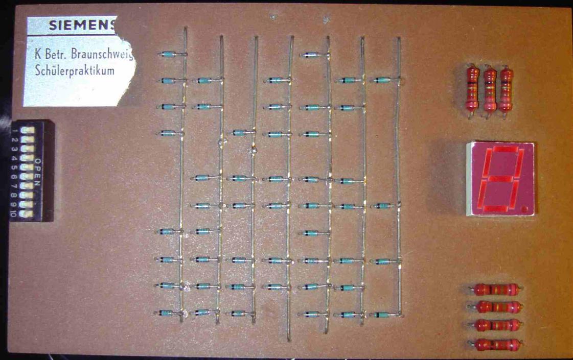

Hoffentlich mit Einverständnis von unserem "verrückten Harry" stelle ich mal einen noch aktiven Link zu dem Thema hier ein.
Leider sind alle anderen Fotos zu dem Thema, sowie alle angegebenen Links mittlerweile in existent. Wenn jemand (z.B. AmigaHarry, der soll da auch mal was gehabt haben...) ein paar aktuelle Beschreibungen—mit Logikschaltung statt der Diodenorgie (nicht böse sein CrazyHarry, hab deine Schaltung noch aus Schulpraktikumszeiten genau so hier liegen)—dann wäre es schön da mal was im Forum einzustellen.
Ich persönlich weiß nämlich beim Schalten gerne mal nicht, ob ich noch runter muß, oder schon wieder hoch. Auch den sechsten Gang, könnte ich als Zahl auf der Tafel schneller erkennen, als ihn über die Drehzahl zu errechnen. Ich würde mir also gerne eine Ganganzeige einbauen.

Ja ich hab sowas mal gemacht (wurde in den 80ern sogar kommerziell vom damaligen Generalimporteur in Wien als Bausatz vertrieben). Basierte auf HEX/BCD-Konvertierung und hat das lästige Flimmern eliminiert. Muss mal suchen ob ich den Schaltplan noch finde.....ich bin mir aber sicher, das ich den Schaltplan schon mal jemandem hier im Forum geschickt habe....
Habe dann noch eine weitere Schaltung gemacht, die auf einem PIC basiert (die kann zusätzlich anzeigen, wenn die Ladespannung zu gering wird, d.h. die Lima ein Problem hat...). Allerdings habe ich die bisher noch nirgends reingestellt, weil die Programmierung des PIC nicht jederman machen kann und es damit für die meisten hier ziemlich wertlos ist.... Ich habe auch versuch eine kleine Serie fertiger Schaltungen zu bekommen - die spinnen mit den Preisen...... Bin am Überlegen ob ich das nicht ohne PIC mit selber Funktionalität hinkriege.

Mein persönlicher Senf noch dazu:
Ein primitives Diodengitter mit einem kleinen Elko als "Flimmerkiller" geht ja im Grunde ... ....etwas "sperrig", aber es erfüllt auch den Zweck - und ist auch für Laien ganz leicht nachbaubar (sogar auf einer Lochrasterplatine - braucht man nicht mal ätzen....)......! Und ich denke: Genau das "selber machen" macht es doch aus.....
Zustimmung meinerseits, zudem mich derzeit nichts außer der Ganganzeige interessiert.
  • Reichen 100µF für den Elko aus?
  • Wie hoch muß bei 12V der Widerstand vor dem 7Segment Display sein.
Meine Vorlage ist nämlich für nur 9V Blockbatterie ausgelegt (derzeit 7x 220 Ohm).
Geändert von rudibert (11.12.2010 um 17:57:49 Uhr)
Alt 11.12.2010, 18:53:25   #46
Mit 100µF sollte es schon gehen..... sonst siehe noch hier:
http://www.shosworld.de/Elektronik/p...ndensator.html
(Geh dabei von min 10V und max 14V aus. Leistung hängt von deiner Schaltung ab....)
R: mit 1.8KOhm bist du auf der sicheren Seite (Achtung wenn du selber rechnest: Geh von 16V max. Bordspannung aus. Wenn du das zusätzlich gegen Überspannung absichern willst dann noch eine Zenerdiode einbauen die bei 16V auslöst....)
Zur Veranschaulichung:
http://www.elektrikforen.de/attachme...r-etechnik.jpg
Denk dir dabei: R2 ist deine 7-SegmentLED (die jeweiligen Balken die du für die jew. Zahl brauchst) und R1 ist der Vorwiderstand für die LED...... und das 6x für jeden Gang. Den Vorwiderstand brauchst du natürlich nur einmal wenn du ihn vor die Dioden auf (+) legst - das hat aber den Nachteil das der Positionsschalter nicht mehr mit voller Spannung betrieben wird und dadurch villeicht Kontaktprobleme haben könnte - in dem Fall besser 6x den Vorwiderstand verwenden und die zwischen LED-Abgang und Positionsschalter legen.....
(Das soll ja nur das Prinzip erklären....)

Was für Pulsfrequenzen müssen denn gepuffert werden?
.....Danke mal vorab. Dein zweiter Link ist aber leider nix, den hast Du nicht komplett kopiert.
Alt 11.12.2010, 23:39:43   #48
hier der Link (ist nur ein ganz einfaches Schaltbild zur Veranschaulichung):
Pulsfreq: Du brauchst ja nur die Kontaktprobleme durch die Motorvibrationen abfangen, also max. 166Hz......(in der Realität weit weniger da der Kontaktstift auf Grund seiner Masse da gar nicht mitkommt - also ca. nur 40-50Hz) Mit max14/min8V, 60-100mW und 0,1s bist du gut dabei......

Alt 12.12.2010, 20:58:31   #50
rudibert
Benutzerbild von rudibert
Registriert seit: 04.04.2010
Ort: Dénia/Alicante
Beiträge: 436
Kilometer: 33560
Dies ist übrigens mein kleines Schmuckstück aus den 70ern :
Hits:	1241
Größe:	105,2 KB
