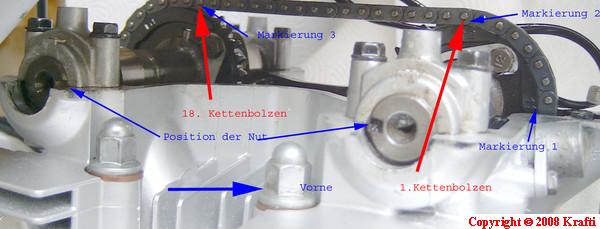

wen man in dem Bereich herrumschraubt sollte man aber besser ein WHB
oder Rep.Buch da haben.
Aber vielleicht helfen auch die beiden nachfolgenden Bilder weiter:

ja hab ich ausgedruckt daneben liegen gehabt aber naja :P die beiden bilder hingegen haben mir sehr viel mehr geholfen und es stand auch noch alles richtig also mit dem den markierungen und den 18 bolzen
dann werde ich jetzt mal wieder alles zusammen schrauben und sehn obs läuft und morgen hol ich mir dann die neuen shims zum einlegen
und herzlichen dank für die hilfe
