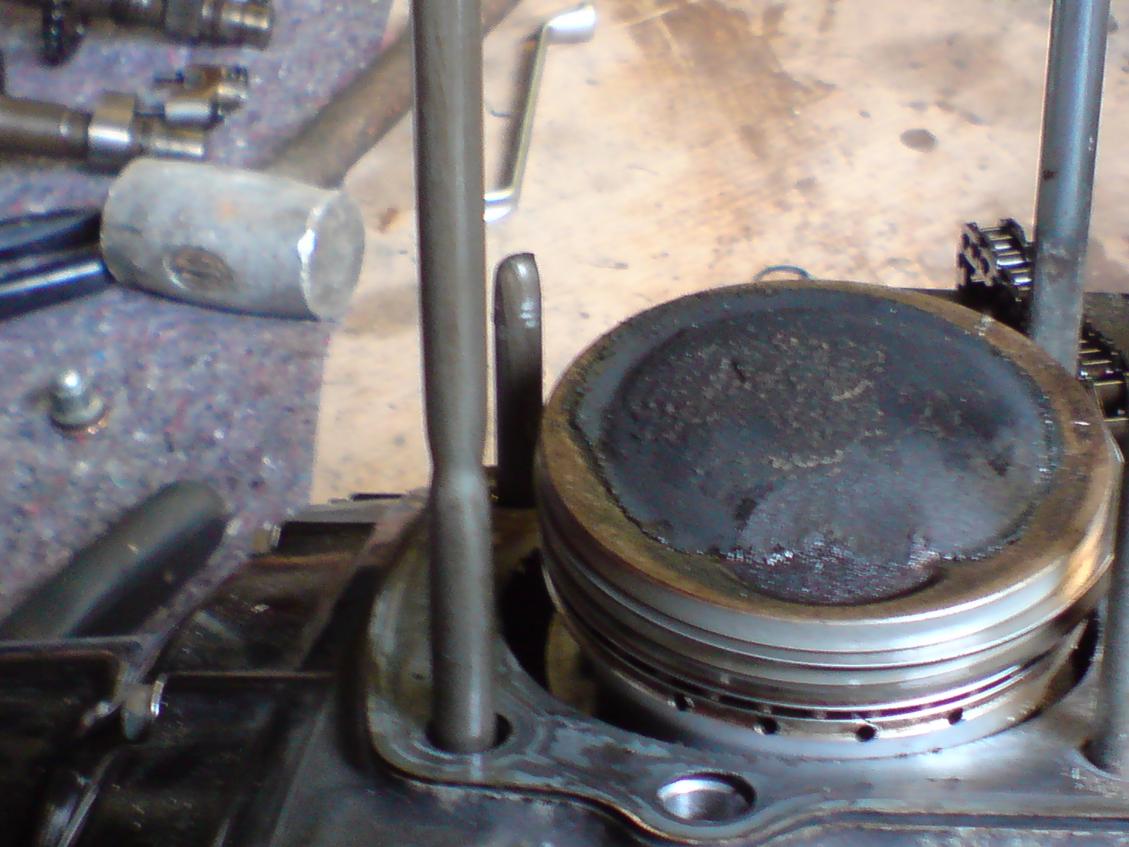

wollt heut mein Ventielspiel prüfen und hab dabei gesehen das ein Zylinderkopfmutter bissl kommisch aussah.
Hab alle Zylinderkopfschrauben locker gedreht und nachgeschaut. War soweit nichts zu sehen.
Danach hab ich alle wieder gestgezogen und da ist mir ein Stehbolzen abgebrochen unter halb des vorgeschriebenen Drehmoments.
Der Bolzen ist unten kurz über dem Gewinde weggebrochen.
Hatte das schon jemand? Wie bekommen ich den am besten wieder raus.
Maschine ist Bj 1994.
Hoff jemand kann mir helfen.
Gruß Sven
Kannste dann aber vergessen wenn du nicht ordentlich was zu greifen hast.
Ich würde versuchen zu erhitzen und mit ein paar seitlichen Schlägen auflockern, Schlitz rein und mit großem Schraubendreher rausdrehen.
Linksausdreher könntest du auch versuchen, wobei ich denke der wäre zu schwach.
Oder eventuell abtrennen vom Gehäuse den Zylinder, dann ausbohren und neues Gewinde?

Meinst du die Stehbolzen, wo die Hutmuttern drauf sind?
Wenn ja, musst du die Zylinder ausbauen, falls du das noch nicht gemacht hast.
Wenn noch genügend von dem Stehbolzen aus dem Kubelgehäuse raus schaut, kannst du es mit einer Zange versuchen, ich würde aber einen speziellen Stehbolzenausdreher verwenden. Der packt mit steigenden Drehmoment auch immer fester zu.
Falls du eine andere Schraube meinst, teils uns mit

Ja genau den Stehbolzen mein ich.
Der Zylinder ist noch drauf, hab da noch nichts weiter gemacht.
Muss mich erstma weiter schlau machen wie ich alles abbauen kann das man an den Rest des Bolzen rankommt.
Edit: Kann mir vielleicht einer was sagen wie viel das in einer Werkstatt Kosten würde. Problem ist das ich zurzeit nicht zu Hause bin.

Da müssen die Vergaser, die Nockenwellen, der Zylinderkopf und die Zylinder raus, Stehbolzen tauschen, alles wieder zusammenbauen und einstellen, ich denke, dass man dafür so 6 bis 8 Stunden braucht.
Bei meinem Fiesta brauchte ich 2 Stunden fürs abbauen und 2 Stunden fürs dranbauen des Kopfes. Allerdings ist der Fiesta-Motor auch wesentlich einfacher aufgebaut (unten liegende Nockenwelle, Stoßstangen, Kipphebel).
In der Werkstatt düfte das so 300 ~ 400 € ohne Material kosten, grob geschätzt, kommt halt auch darauf an, wie die Schrauben aufgehen und was sonst noch so kaputt geht. Das Material dürfte so um die 100 € kosten, also alles zusammen ~ 500 € (tief angesetzt).
Das wirklich Schwierige ist die Steuerzeiten richtig einzustellen. Der Rest ist relativ einfach.

gilt für bereits ausgebauten motor:
ventildeckel ab, steuerkettenspanner raus, nockenwellenlagerdeckel raus, nockenwellen raus, kleine zylinderkopfschraube raus, restliche stehbolzenmuttern ab, dann kannste den kopf schon abnehmen. bei den nockenwellenlagerschrauben ist es wichtig, daß diese je nockenwelle gleichmäßig gelöst werden. jeder der 4 deckeln ist mit 2 schrauben befestigt. am besten am anfang jede schraube nur 2 umdrehungen lösen, dann zur nächsten übergehen. wenn die wellen keinen druck auf die stößel ausüben, kannste dir aber auch das sparen.
ich wage jetzt mal einen blick in die kristallkugel: wenn die stehbolzen schon so angeschmoddert waren, daß die beim lösen kaputt gingen, wirst du mit den motorhaltebolzen mehr probleme kriegen- die gammeln gerne so richtig fest. wenn du den ausgebauten und teilzerlegten motor zum händler bringst, könnte der die geschichte in ca. 2 stunden erledigen.

was heißt alle- sind ja nur 2: die kopf- und die fußdichtung. gibts im zubehör recht preiswert, gehört aber überredungskunst zu weil der susihändler die sicher nicht verbauen möchte.
das hört sich alles schlimmer an, als es ist. wenn der motor erstmal draußen ist, dauert das abbauen des kopfes keine viertel stunde wenn alles glatt geht. schief gehen kann eigentlich nur das lösen der übrigen stehbolzenmuttern wenn eine schon abgerissen ist.
edit: die ventildeckeldichtung könnte man je nach aussehen auch tauschen, is aber im gegensatz zur fuß- und kopfdichtung kein muß.

So der Motor ist draussen und der Kopf ist runter.
Kleiner Tipp am Rand: Wenn ihr den Motor aufmacht am besten vorher den Motorblock sauber machen damit kein Dreck reinfällt. Sammelt sich einiges an Dreck zwischen den Rippen an.
Was dennoch kommisch ist, ein weiterer bolzen ist sehr gedehnt und hat sich sogar schon eingeschnürt. Sieht fast wie eine Sollbruchstelle aus.

da hat wohl wer die mutter zu stramm angezogen, das soll so nicht sein. oder materialfehler. wieviele vorbesitzer? vllt hat früher mal einer den kopf nachgezogen weil eine dichtung etwas am siffen war.
wie lang haste zur demontage des kopfes gebraucht? lag ich mit ner viertel stunde richtig?

Respekt, da hatte einer keinen gescheiten Drehmomentschlüssel. Die werden doch nur mit 35 - 40 Nm angezogen.

Ja das hab ich mir auch gedacht, zum Glück liegt die Sollbruchstelle ausserhalb des Kurbelwellengehäuses.
Da ich ja sowieso den Motor zerlegt habe, wollte ich den Zylinder hohnen lassen da er schon sehr blank aussieht. Ergibt schon ein schönes Spiegelbild.
Reicht es wenn ich ihn nur mal durchhonen lasse und neue original Kolbenringe einbaue oder muss ich auf das nächste Übermaß hohnen lassen.
Ist es vielleicht auch ratsam die Ventille neu einschleifen zu lassen etc.
Bin da noch nicht so bewandert und hoffe ihr könnt mir mit eurem Wissen helfen.
Gruß Sven
Geändert von sense001 (05.10.2009 um 12:26:17 Uhr)
