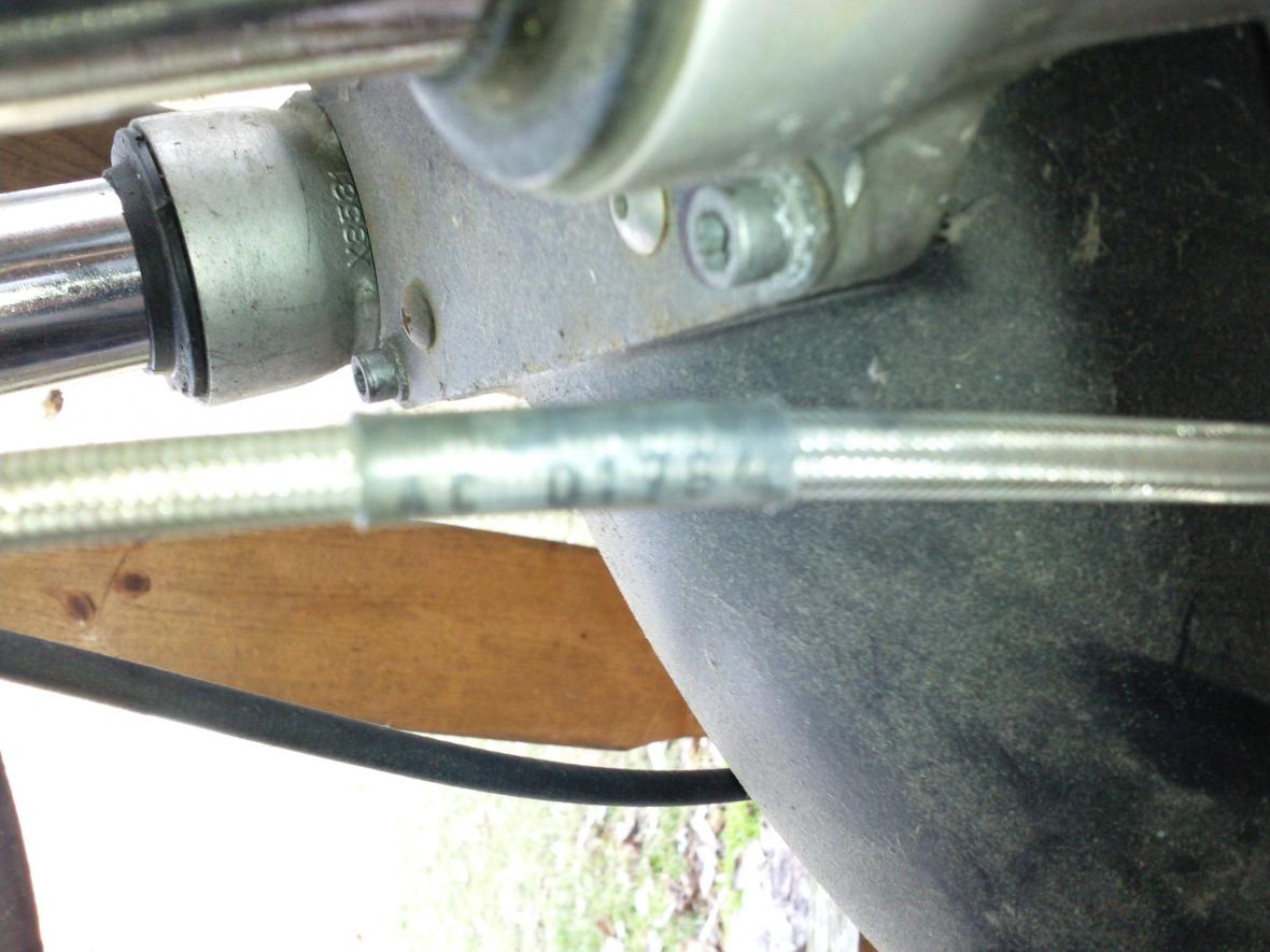

also ich hatte da mal an meiner stahlflexleitung an der gs nachgeschaut und muss leider sagen das irgendwie nichts da steht, also nicht mal der hersteller, irgendeine kba nummer... irgendwie nichts wichtiges!
es steht nur eine nummer ( AC 01764 ) auf einem festen gummi der um die stahlflexleitung festgemacht ist!
kann mir jemand sagen was ich jetzt machen soll??? und was die komische nummer zu bedeuten hat????

ich hab nochmal an meiner stahlflexleitung geschaut und leider keine kba-nummer oder irgendeine nummer gefunden.... halt nur die nummer die auf einem stück gummi steht das um die stahlflexleitung rangemacht ist!
die nummer ist: AC 01764
jetzt stellt sich mir die frage ob es vielleicht doch eine andere firma ist, die diese stahlflexleitung gebaut hat?!??!
hat vielleicht jemand eine ahnung????

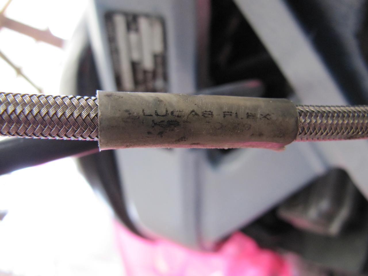

hey zusammen....
also ich habe nochmals nachgeschaut und auch bilder gemacht!
es gibt eine gummiummantelung da steht, wie schon gesagt, die nummer AC01764 drauf... und es gibt eine gummiummantelung da steht drauf: Lucas P1 (den dritten buchstaben kann man nicht entziffern) und X!
also: Lucas P1 _ X
vielleicht weis jemand damit anzufangen und kann mir dabei helfen eine passende ABE zu finden???
schaut auch mal auf die bilder... vielleicht helfen ja weiter!
http://forum.gs-500.de/attachment.ph...1&d=1268322060
http://forum.gs-500.de/attachment.ph...1&d=1268322086
Mfg. Dave

Alt 11.03.2010, 18:42:11   #29
Keine KBA-Nummer = keine ABE.
Die Lucas.Gutachten bekommst du alle auf der Homepage runtergeladen!
http://www.trwmoto.com/service/downloads

nee... also ich hab das motorrad so bekommen und ich denke das die da schon ewig dran ist und daher ein bisschen dreck gesehen hat!
aber danke... dann muss man die also beim tüv abnehmen lassen und bei der zulassungsstelle eintragen lassen ja??
mfg. dave

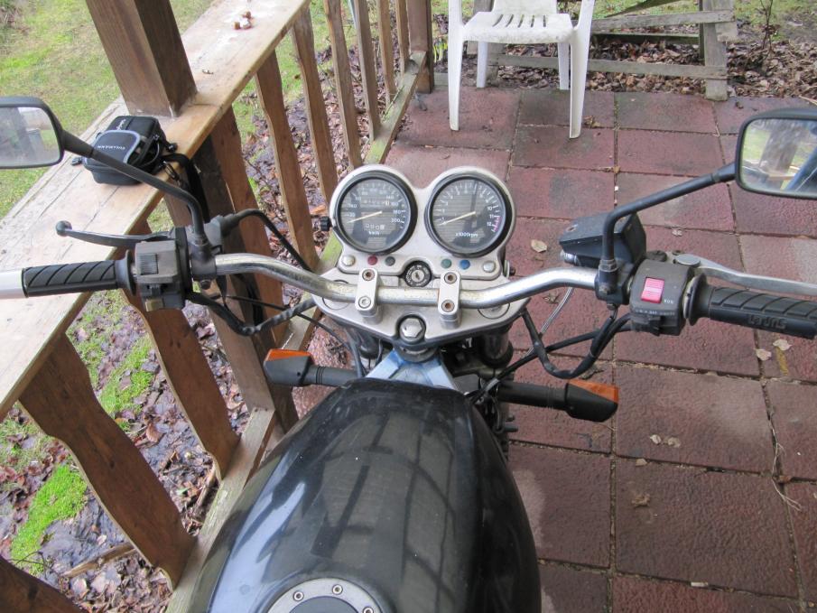

Ich glaub er meint eher den Flugrost, der da überall zu sehen ist.
Und ja, so wäre der Ablauf.
btw: welches Baujahr ist die Maschine?
Ich sehe einen Superbikelenker...der muss - sofern nicht serienmäßig verbaut - samt Klemmböcken auch eingetragen werden.

Kilometer: 73000
naja... die maschine muss eigendlich mal richtig sauber gemacht werden... mach ich aber noch und dann blitzt sie wieder.. sieht schlimmer aus als es ist!!
bjr. 1990
also ich glaube das der lenker so serienmäßig ist... ich frag am besten nochmal den vorbesitzer!! schauen wir mal...
danke erstmal!
mfg. dave

ich hab da noch eine frage... mir ist aufgefallen das bei dem gutachten von lucas als verwendungszweck nicht die GS 500 E da steht!
kann man da trotzdem das gutachten nehmen??? ich glaube nicht oder???
kann mir vielleicht jemand ein passendes teilegutachten schicken????
mfg. dave

Mach doch mal ein Bild von der Gabelbrücke.
Es gab damals GS mit serienmäßigen Superbikelenkern.
Erkennt man ganz gut an der Brücke.
Bei dem Teilegutachten steht doch gar kein Modell aufgeführt.
Schau einfach, ob deine Leitung die beschriebene Kenzeichnung drauf hat.
Code:
Kennzeichnung              :
       Hersteller         : Lucas
       Typ                 : LUCAS DOT FMVSS 106
       Fertigungscodierung : 5-stelliger Zahlencode;
                             jede einzelne Bremsschlauchleitung erhält eine indivi-
                             duelle Codierung zum Herstellungsprozeß
       Art                   : Kennzeichnung auf Schrumpfschlauch
Da die Leitung eh abgenommen werden muss, stehen da auch keine Typen dabei.

also das problem ist ja gerade das auf der stahlflex nichts drauf steht... außer lucas p1 _ x glaub ich zumindest... kann man nicht mehr so genau erkennen!! leider!
und auf die gutachten die ich bisher gefunden hab, da stehen auf der 2. seite unter "verwendungsbereich" fahrzeuge wo man die leitung meiner meinung nach anbauen darf?!?! oder... schaut mal rauf!

Du hast doch die Kodierungszahlen drauf. Und irgendwo steht bestimmt auch die Prüfnorm (FMVSS 106)
Das reicht.
Auf mehr bezieht sich das Teilegutachten nicht und mehr braucht der Graukittel auch nicht.

Beim Lenker reicht das Gutachten auch nicht, der muss eingetragen sein!
Es sei denn, da ist ab Werk ein Superbikelenker drauf und der Lenker hat ne ABE.
Aber nachgerüstet reicht die Lenker-ABE für den Umbau eben nicht aus.

Die sache ist aber das auf der stahlflex garnichts drauf steht... also nicht mal diese prüfnorm... das ist ja das blöde... oder soll die da auch nicht drauf stehen oder wie soll ich das verstehen????

Schau mal die Fittinge der Leitung GANZ GENAU an.
Oft ist da ein kleiner Plastekranz in dem die wichtigen Sachen standardmäßig eingeprägt sind.
Dafür muss man natürlich mal raus zur Maschine gehen...von Randberlin aus kann ich das grad nicht erkennen..naja, ist ja auch schon dunkel draußen
Außerdem weiß der Graukittel, dass es afaik keine Leitungen von Lucas gibt, die nicht geprüft sind.
Die meisten Prüfer haben auch etliche Gutachten bereits in ihren Rechnern (selbst mitbringen ist aber immer die sichere Sache).
Der Graukittel deiner Wahl hat in seiner Laufbahn bestimmt schon hunderte Bremsleitungen eingetragen.
Der wird sich also vermutlich nicht soooo anstellen.
Also mach die Kiste ansehnlich, pack alles an Gutachten ein, fahr hin und lass den einen Blick drauf werfen.
Wenn was nicht passt, wird der dir das sagen!
Mit etwas Glück kostet dich das keinen Cent.
Also nicht so anstellen, sondern einfach machen

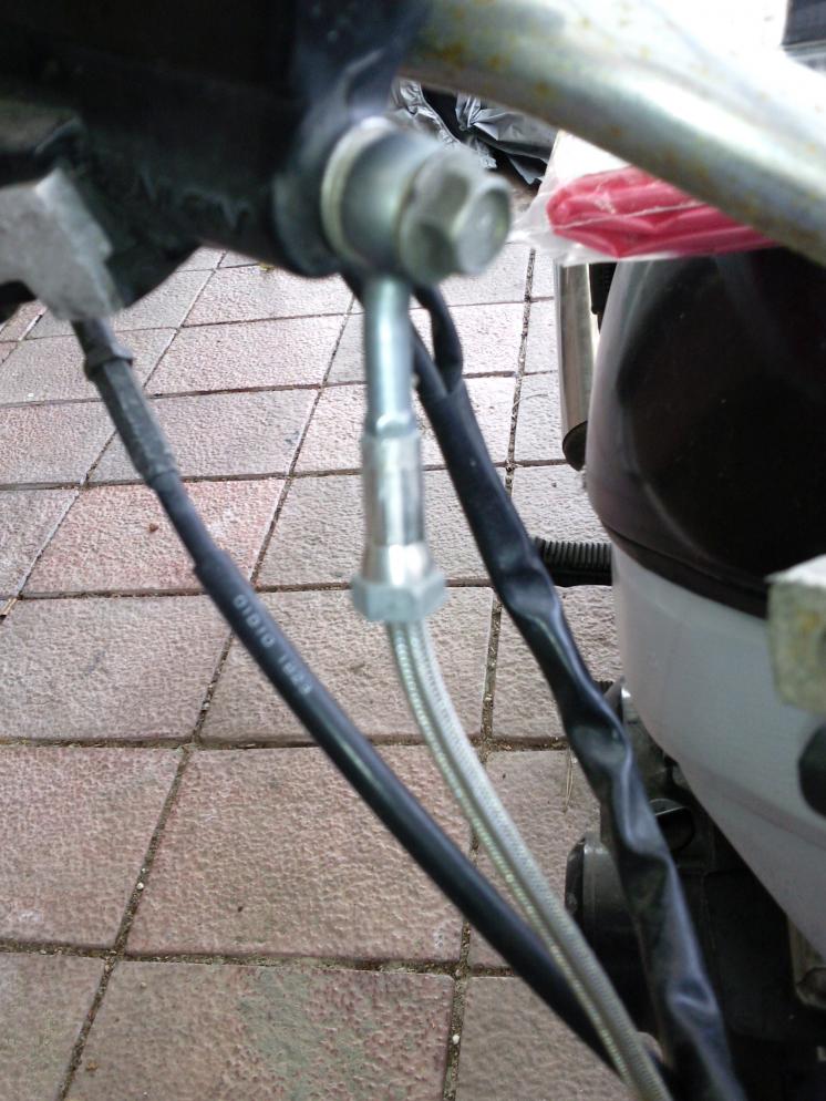

also ich hab die kba nummer gefunden... doch leider ist sie nicht richtig zu lesen... also ich hab sie zum teil lesen können: KB? 6079?
ich denke mal das soll KBA 60794 sein... kann mir das jemand bestätigen???
und noch was... jemand wollte ein bild sehen von meinem lenker??
schaut euch mal die bilder an.
mfg. dave
http://forum.gs-500.de/attachment.ph...1&d=1269186017

Wenn die KBA Nummer nicht lesbar ist, dann kannste die ABE eh vergessen.

das wäre echt blöde... weil eigendlich ja die KBA nummer existiert... sie ist nur nicht mehr richtig lesbar... ich habe erstmal eine mail an lucas geschrieben... mal schauen was die dazu sagen!

ich habe firma lucas angeschrieben und sie schicken mir neue schrumpfschläuche und eine abe!
also alles gut... bei wem man noch nicht die kba nummer richtig lesen kann... einfach bei lucas melden!
ich dank euch alle!
