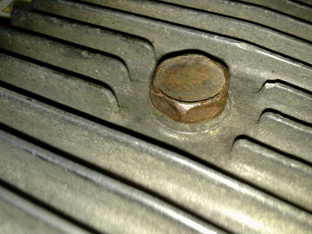

also die ablaufschraube sitzt einfach gut fest und scheint richtig dicht zu sein, deshalb würde ich es gerne dabei belassen.
wie sieht es mit dem krummer aus, muss ich da was wichtiges beachten wenn ich den abbaue? so wie ich das gesehen habe muss ich doch nur die beiden schrauben je rohr lössen und ab das ganze. oder?

@Michael76 Das ist deine Entscheidung. Ich würde bedeutet auch nur, dass ich würde.
Wenn du der Schraube traust, lass sie drin. Du hast die Ölwanne ja auch vor dir liegen.

Hatte vor kurzem das Gleiche... Ich würd sicherheitshalber die Ölablaßschraube mal aufschrauben, dann siehste ja schon ob dir das Gewinde entgegenkommt... wenn nicht, dann einfach mit dem richtigen Drehmoment wieder reinschrauben.. die Krümmer- und Ölwannenschrauben würd ich vorher schön mit WD40 oder Ähnliches einsprühen...

Ich hatte vor zwei Wochen das gleiche Problem mit einer der Krümmerschrauben. Beim ersten Versuch ist mir der Kugelkopf des Inbusschlüssels in der Schraube abgerissen. Geholfen hat dann: 1/2 Stunde warmfahren, WD40 drauf, Torx-Bit reingeklopft und dann mit langem Hebel locker aufbekommen. Vor dem wiedereinbau hab ich die Schrauben mit ner Drahtbürste entrostet.
Die Ablassschraube solltest du auf jeden Fall vorher mal rausschrauben. Beim ersten Ölwechsel musste ich meine von einer Werkstatt rausbohren lassen weil der Vorbesitzer anscheinend nichts von Drehmomentschlüsseln gehalten hat.
