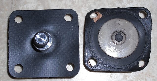

Bei Louis gibts Benzinhahnreparatursets - allerdings nicht direkt für die GS500. Wenn mich aber nicht alles täuscht könnte die Membrane des GS850/1000 Hahnes passen (Suzuki hat bei den meisten Modellen identische Hähne).....müsste man mal ausprobieren, bzw. sich die mal zeigen lassen und vergleichen (Katalog auf Seite 1073 bzw. Nr 10007954, ca. €15.-)
So testweise bestellt...
passt leider nicht (war einen Versuch wert)
Hits:	853
Größe:	33,1 KB
ID:	7044   Klicke auf die Grafik für eine größere Ansicht
Hits:	816
Größe:	49,3 KB
Gruß Krafti

die alte Membrane hatte keine Risse .
Ist nur bretthart.
Ich bade das Teil mal ein paar Tage in Siliconspray.. mal schauen was passiert.
Gruß Krafti
