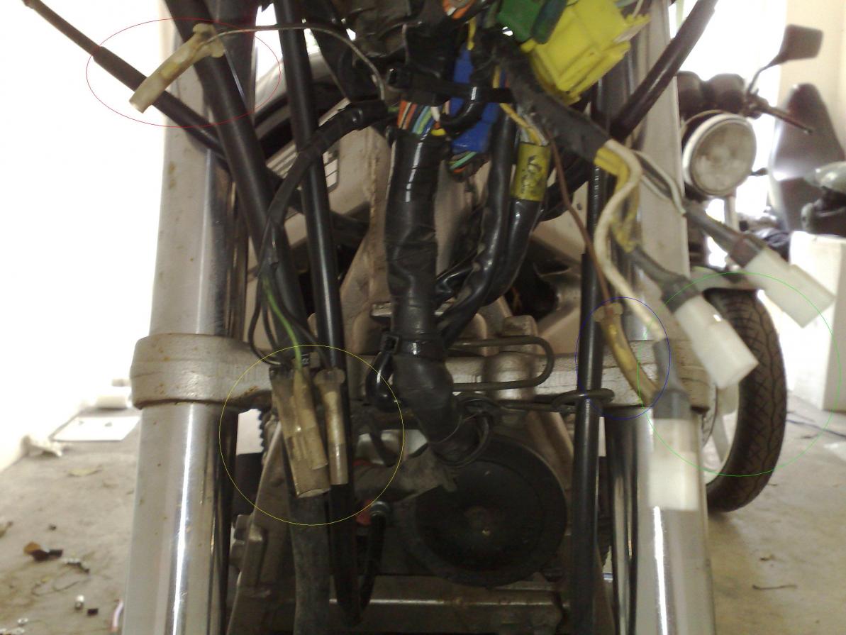

Moin,
hab grad versucht nen neuen Scheinwerfer an meine GS zu fummel, komm aber mit den ganzen Kabeln nich klar ... kann mir jemand sagen welches Kabel wohin gehört?
P.S.: Die Maschine hatte vorher ne VVK mit dementsprechenen Scheinwerfer. Jetz soll n normaler ran
Gruß ich
Name:	Su markiert.jpg
Hits:	606
Größe:	103,3 KB

Das sollten die Stecker von den Blinkern sein.
schwarz mit weißem streifen sollte Masse sein.
schwarz dann L+.
Einfach mal zusammenstecken und schaun ob der richtige Blinker an geht, wenn nicht halt tauschen.
War bei mir ne lustige Sache
Hast doch noch ne 2. GS zum vergleichen daneben stehn

habs mitm Vergleichen probiert, aber irgendwie hats nix geholfen =P
Bei den Kabeln wird es sich auch um Scheinwerfer/Standlicht handeln, weiß nur nich welches wohin und auch nich wie, da das neue Scheinwerfergehäuse auch nich original ist :/

die dünnen sind Blinker und Standlicht.
Die bunten sind da +, die schwarzen/schwarzweißen Masse.
Die weißen Plastestecker gehören zur Lampe. Da musst du einfach Mal durchmessen, wer bei welcher Schalterstellung Saft bekommt und die dann an einen H4-Stecker bauen.
Sind ja nicht viele Kabel und nicht viele Kombinationsmöglichkeiten.
Du solltest überlegen, ob du die weißen Stecker abschneidest umd ie Kabel frei zu haben oder ob du dir (sollten ja irgendwelche 08/15 Japan-Stecker sein) die Gegenstücke als Bausatz kaufst und mit den entsprechenden Kabeln bestückst.
Dann könnte es im Lampentopf aber eng werden (da treffen sich ja alle Stecker (Armaturen, Cockpit, Zündschloss, ...)).

So, habs heut nochmal probiert, aber es funzt immernoch nich.
Hab die Grafik mal beziffert, um es euch einfacher zu machen
Es gab vereinzelte Erfolge, aber im Großen und Ganzen wars nix ...
1+2 Blinker rechts (wobei Kabel 1 aus Kabelduo 3 entspringt)
3 vermutlich Standlicht (wobei halt Kabel von Blinker re daraus entspringt; Standlicht konnt ich nich testen, da ich keine passsende Fassung und Glühlampe dafür parat hab)
4+5 Blinker links (Problemblinker, da er schwächer als der andere blinkt und
auch angeht wenn Stand-bzw. Abblendlicht eingeschaltet
wird)
6+7+8 Abblend/Fernlicht (jedenfalls leuchten diese Lampen)
So Leute, ich bin verwirrt und hab keene ordentliche Beleuchtung ... HILFE !!!
Name:	Su ziffern.jpg
Hits:	554
Größe:	104,1 KB

Tausch für Blinker und Standlicht mal die Masse hin und her.
Achte auch drauf, dass das Licht nicht eingeschaltet ist, sonst kommt da nur Käse raus.
Ich kann mich an das doppelte Massekabel bei einer Maschine erinnern. Da musste ich auch durchprobieren.

@SWM
Danke für den Tipp. Habs hinbekommen (lag an der Masse)
