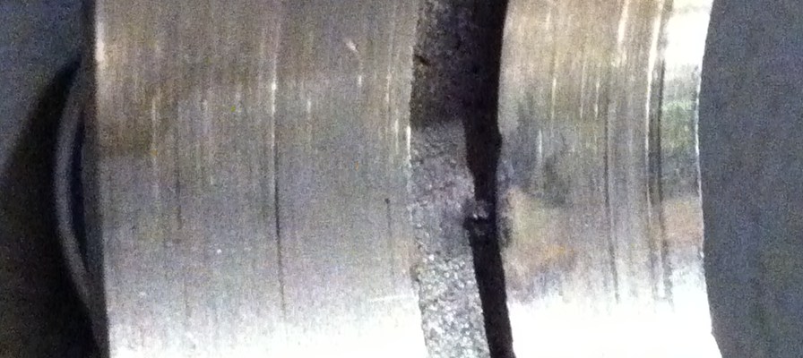

Daumen runter Ist die D-Brücke (Nockenwelle) noch zu gebrauchen?
Ich bin von Megaunfähigen umgeben.
Gestern bin ich mit dem Fahrrad ins ca. 40 Km entfernte Gandia gefahren, weil näher keine Werkstatt zu finden war, die mir Helicoil M7 einsetzen konnte. Im Ort 6 Km vor Gandia, kannten 3 von 3 der Werkstätten Helicoil und suchten in Ihren Sätzen, hatten aber kein M7.
Na, aber das machte ja schon mal Hoffnung.
Also aufgrund des Tipps der letzten Werkstatt, in den nächsten Ort (Gandia eben) zu einer Motorinstandsetzungsfirma (GandiaRec) — die machen nichts anderes, tatsächlich!
Und nun das:
Hits:	4357
Größe:	91,7 KB
...tja mittig ist anders — aber Helicoil ist's ja auch nicht!
Aber das ist ja leider nicht das schlimmste — hätte ich doch nur noch genauer hingesehen, als mir das schon aufgefallen war. Der Rückweg dann 40 Km in strömendem Regen, mit Ärger im Bauch!
Zuhause habe ich dann erst mal sorgfältigst alle Späne aus den Ritzen gebürstet und dann kam der Schock:
Hits:	4386
Größe:	78,7 KB
Fassungslosigkeit ist das einzige, was ich in dem Moment empfinden konnte. Tränen bringen ja nichts, sonst hätte ich das auch noch geschafft in dem Moment.
Und hier kann man das Ausmaß erahnen:
Hits:	4588
Größe:	97,2 KB
die Lauffläche ist auch angehoben!
Nochmal hinfahren ist unmöglich, weil ich — und das meine ich sehr ernst! — die nächsten Tage nicht in der Lage sein werde, den Typen unverletzt zu lassen! (Seine GS500 runieren, würde ihn wohl auch nicht stören, die war mit seiner Delle am Tank schon gestraft genug)
In meiner Stimmung jedenfalls schaffe ich es auf gar keinen Fall in der Werkstatt eine Problemlösung herbeizuführen. Zumal ich ja auch garnicht weiß ob es eine gibt:
  • Kann man die aufgestellten Späne wegspanen?
  • Kann die Lauffläche durch wegdrücken der Delle wieder funktionieren?
  • Falls die Schädigung zu Öleintritt in das Gewinde der Deckelschraube führt, kann das deren Halt beinträchtigen?
  • Ist die eingesetzte Kapsel genauso belastbar, wie Helicoil?
  • wird die "Unmittigkeit" zu Dichtproblemen am Deckel führen?
HILFE!

Der Schaden ist von einem Werkzeug - vermutlich dem Gewindebohrer - durchgedrückt, nachdem er sehr tief vorgebohrt hatte, wie man im Sacklochgrund erkennen kann.
Erst nach Antworten auf meine Fragen kann ich sagen, ob der Bock noch zu gebrauchen ist:
  • Kann man die aufgestellten Späne in der Ölnut wegspanen, oder lieber stehenlassen?
  • Wird die "Unmittigkeit" zu Dichtproblemen am Deckel führen?

Da war ihm wohl auch nicht aufgefallen, daß der Bock konisch nach oben verläuft. Was für ein Desaster!
Die Auflage ist nicht mehr plan an der Stelle — und die Laufflächen, na das kann ich nur vermuten...
Was bleibt mir übrig: Geradedrücken und hoffen das der Japaner solide, widerstandsfähige und fehlertolerante Motoren gebaut hat

Die entscheidende Frage ist nun :
Sollte man die aufgeplatzte Schadstelle in der Ölnut wegnehmen,
  • um aufplatzen durch thermische Spannungen zu vermeiden
  • weil es den Ölfluß stört
  • oder haben 25% und die resultierenden Verwirbelungen so wenig zu bedeuten, daß sie lieber unangetastet bleiben sollte?
  • ..oder ist durch die Materialabnahme das Risiko zu groß, daß dadurch eher Öl in das Gewinde der Deckelschraube drückt?

Würde die Beule rausdrücken, und ggfalls die Deckelschraube mit Loctite eindrehen. Müsste halten ist ja nur der Nockenwelleölkanal der nicht besonders start belastet wird und auch nicht mehr wie 6000 dreht.
Angaben ohne Gewähr.
reiner ist offline   Mit Zitat antworten
Alt 01.12.2010, 18:22:26   #9
Bei diesen winzigen Bildern kann ich kaum was erkennen.......
1. Du kannst die Stelle reparieren (Spann weg und glätten). Wenn der fehlerhafte Laufflächenbereich nur ca. 1-2mm breit ist geht das noch - die Hauptlast liegt in der Mitte..... Es darf aber KEINESFALLS etwas über die Gleitfläche herausstehen - besser leicht "eindellen", sodaß die NW dort freiläuft.....Sei dir aber bewusst, das der Gleitflächenbereich eine Beschichtung trägt. Solange die nicht abplatzt kann es gehen - die Last auf diesem Lager ist nicht so hoch....
2. Wegen Ölverwirbelungen brauchst du keine Angst zu haben - solange alle Querschnitte frei sind!
3. Die aussermittige Bohrung musst du probieren - sollte aber genug Spiel im Deckel sein. Da das eine abgesetzte Schraube ist, die festgezogen, plan am Lagerbock aufsitzt sollte dort auch kein Öl entweichen können (zumindest keinesfalls soviel das es für den Systemdruck relevant wäre (sonst eben eine feine Papierdichtung dazwischen geben).
4. Versuch trotzdem an Lagerböcke eines anderen Zylinders heranzukommen (möglichst gleiches Baujahr) - mit etwas Glück passen sie......sonst bleibt dir nur ein kompletter Tauschkopf über....
5. Lass sowas in Zukunft nicht von einem Landmaschinenmechaniker reparieren....

...die Bilder sind mit Lupe gemacht, weil ich bisher noch nie eine gute Kamera brauchte. Aber deine Tipps entsprechen meinen Einschätzungen, bis auf das mit der Beschichtung, das wußte ich nicht.
...eine abgesetzte Schraube ist, die festgezogen, plan am Lagerbock aufsitzt ...
halte ich für falsch, aber ich denke auch, daß das von unten in das Deckelkopfgewinde eindringende Öl wohl keinen Schaden anrichten sollte. Die Schraube wird allerdings sicherlich vom Deckel mit Gummiring und nicht durch anstoßen am Lagerbock begrenzt, denn nur so kann der Deckel mit der Dichtung auf den Kopf gedrückt werden.
Meine Sorge war/ist, das evtl. Druck, Temperatur und Schmierfähigkeit des Öls die Deckelschraube lösen könnte, weil das ja aus Richtung von unten so nicht vorgesehen ist.
Die Lauffläche selbst ist nur hochgedrückt, aufgeplatzt ist nur der kleine Huppel in der Mitte des Ölnutbogens, daher habe ich Sorge, daß hier Potenzial für Abplatzungen vorhanden ist, die dann im Ölkreislauf Schaden anrichten könnten. Die Lagerfläche ist weder geplatzt noch sonstwie beschädigt, nur leicht angehoben, während der Hubbel im Ölkanal etwa 1/5 bis max. 1/4 des Kanalquerschnittes behindert.
Von wegen Landmaschinenmechaniker — die Kapaiken sind hier im Umfeld DIE Kapazitäten was Motorinstandsetzung anbelangt, die kennt hier jeder im Umkreis, verstehe nicht, wieso das mir passieren musste!
Aber sei sicher, daß ich das nächste Gewinde selbst repariere!!!!!

@Goo beides, denn da ist ja jetzt gut "Metallgemisch" angehäuft und damit mögliche thermische Spannungen — wenn dann evtl. doch Öl von der N-welle durchdrückt, will das ja irgendwo hin. Vermute aber eigentlich auch, daß gar nichts nach oben durchkommt, um da bedeutenden Druck aufzubauen — da wird es sich dann wohl eher noch an der Welle lang nach außen drücken, was ja wohl unkritisch ist, wenn nicht gar so gedacht, oder?
Du kannst mir schon glauben, daß der Absatz die Einschraubtiefe bestimmt und nicht der Deckel (alles andere wäre in dem Fall maschinenbautechnischer Nonsens). Das ist so ausgelegt, das die rundumlaufende Dichtung und die Schraubendichtung nur max. 0,3mm zusammengedrückt werden können.
Würdest du die Dichtungen nach deinem Guttünchen irgendwie zusammenquetschen könntest du sie nur einmal verwenden (wenn es durch die Verspannungen am Deckel dann überhaupt dicht wird oder dieser sogar bricht) - danach ist sie zu 90% tot. Das gilt auch für die Schraubendichtungen, die bei ordnungsgemäßer Montage auch wiederverwendbar sind......
Des weiteren existiert damit ein klarer Anschlagpunkt der einem signalisiert: genau jetzt ist es fest - und keine Umdrehung mehr.....schont das Alugewinde ungemein......!
Tja die Gewindehülse, die er mir reingesetzt hat, steht aber raus — ist also nicht bündig.
...und ich dachte ich hätte schon alle Fehler gefunden — ich fasse es nicht. Durch das Gewindeende/anfang fehlen 0,13 mm bis zum Kontakt - allerdings ist der Bock oben etwas beschliffen (war er vorher nicht) - kann man also eigentlich garnicht mehr genau sagen.
Eigentlich hätte nur die Stanze noch mehr Schaden an dem kleinen Teil anrichten können, als der Volltrottel in 8Min
Geändert von rudibert (03.12.2010 um 09:40:48 Uhr)

Kann er feststellen! Er muss dazu die Lagerluft zwischen Welle und Lager mit einem Kunststoffmessstreifen (Quetschstreifen) an mehreren Stellen über den Umfang messen (auf jeden Fall bei 0°, 90° und 180° um einem eventuellen Lagerbockversatz auf die Spur zu kommen). Wenn er überall genug Spiel hat sollte es gehen. Ich gehe nicht davon aus das die Zylinderköpfe so extrem unterschiedlich "verbohrt" sind - nicht bei so einer Großserienfertigung.........
Zudem (wenn man auf "Nummer Sicher" gehen will) muss sich die Welle in eingebautem Zustand (ohne Ventile und ohne Steuerkette!) ganz leicht und gleichmäßig mit der Hand drehen lassen.......bedeutet natürlich das derr Kopf runter muss.....

Aber wie konnte das passieren, wenn ich schließlich sogar bei der bekanntesten, wenn nicht einzigen Motorinstandsetzungsfirma im Umkreis lande, 20€ bezahle, weil ich denke, daß hier zumindest nichts schiefgehen kann? Und dann DAS!
leckomio
Nach der Erklärung von AmigaHarry ist für mich auch klar der Nachteil der Gewindehülse erkennbar.
Wenn ich da mit Drehmoment anziehe, ist es hinterher ein Glücksspiel welche Verbindung sich beim Losdrehen zuerst löst:
Gewindehülse/Alubock
oder die gewünschte
Schraube/Gewindeeinsatz
Nach reiflicher Überlegung werde ich wohl mit dem 2ten Bock als Beispiel nochmal hin. Mann, die haben da ein Maschinenpark, da würden wir uns die Finger nach lecken, das muß da jemand hinkriegen!!

So hier sieht man, wie weit die Schraube derzeit reingeht.
Hits:	4130
Größe:	110,9 KB
Und für unsere Freundin der Anfängerfehler mit höherer Auflösung:
Rechts neben der Aufplatzung in der Nut kann man erkennen, daß die Fläche nicht mehr wie der Rest der Lauffläche reflektiert.
Alt 04.12.2010, 18:56:46   #21
Ouuh! Das gefällt mir gar nicht! Die Lauffläche sieht alles andere als gut aus.......besser du lässt dir wirklich eine neue Brücke zum Testen senden (aber bitte genau die vom selben Lager!) - da bist du höchstwarscheinlich besser dran!
Alt 04.12.2010, 21:02:24   #22
Wenn die Lauffläche so aussieht, wird das Gegenstück wohl auch nicht besser sein. Lohnt hier eine Reparatur überhaupt?

Was mich aber auch etwas verwundert sind die Riefen an der Seitenfläche der Lagerbockbrücke........wo kommen die her?

Passt das Laufbild der Nockenwelle zu den Böcken? Oder sieht nur dieser Bock so scheiße aus?

...im Ernst, die Nockenwelle passt schon dazu, aber damit werde ich leben können. Die "Spuren" davon auf der Welle sind, bis auf die Innere 2mm breite (im Bild ganz rechts), oberflächlich, also zu sehen, aber kaum zu spüren.

Ich würde hier keine Experimente mehr mit dem Bock machen, hau ihn in die Tonne und teste einfach mal nen anderen, vorsichtig draufschrauben und erst mal von Hand drehen.
Alt 07.12.2010, 08:39:30   #27
Ich würde hier keine Experimente mehr mit dem Bock machen.
Wenn Gegenstück und Nockenwelle auch solche Riefen haben, sowieso nicht.

warum denn nicht? wenn die teile schon riefen haben, sind die eh n fall für die tonne.
Alt 07.12.2010, 19:00:24   #29
Na ja, wenn dort dann Späne abgehobelt werden, kann der ganze Motor arg leiden.

so seh ich das auch—bei den Teilen habe ich nichts mehr zu verlieren, also kann ich es auch probieren. Der linke Bock sieht von den Riefen her so ähnlich aus, aber auch hier sehe ich weder Hitzespuren noch Riefen auf der Welle.
Ist das wirklich so ungewöhnlich, daß nach 21 Jahren da Riefen sind?
@Majestät sehe nicht, wie da Späne entstehen sollen, weil die Welle ja glatt ist und die Böcke spanen da nix ab. Öl sollte ja auch immer noch durchkommen.
AmiHarry der andere hat auch die Riefen an der Innenflanke.
Alt 07.12.2010, 21:57:50   #31
Wenn es so ist, wo kommen dann die Riefen her? Und wo ist das fehlende Material jetzt?
Tja, das würde mich auch interessieren. Aber ich vermute mal, daß irgend etwas im Öl war, das die Schäden angerichtet hat, allerdings offenbar ohne die Welle zu beschädigen. Also etwas, härter als Alu, aber weicher als die geschmiedete Welle — einmal durch und weg.
(Na ja wohl eher so lange, bis es zermahlen war.)
Alt 07.12.2010, 23:12:02   #33
So wie das aussieht, hat da nicht nur einmal etwas gerieben.
Möglicherweise war mal der Öldruck zu niedrig oder tatsächlich Fremdkörper im Öl. Die momentan wichtigste Frage ist jetzt allerdings: Kann sich da noch anständig ein geschlossener Ölfilm zwischen Lager und Welle halten oder schmirgelt es den ständig wieder weg bzw. verdrückt sich das Öl in die Vertiefungen? Dann laufen Teile der Welle auf dem Metall der Lager.
Das sehe ich leider auch so und hoffe, daß das bei mir zukünftig nicht mehr vorkommt.
...und es müsste thermische Verfärbungen geben, denke ich. Muß man also tatsächlich in Zukunft im Auge behalten.

Aber noch habe ich ja auch Hoffnung. Die Riefen sehen auf dem Foto viel markanter aus, als sie sind. Selbst mit dem Fingernagel spürt man sie kaum. Da bringt die Beleuchtung quasi unerwünschten Tiefeneffekt.
wie sollen sich die denn bis da oben hingearbeitet haben? selbst wenn es kleine späne durch den sumpffilter schaffen- spätestens im ölfilter is schluss. an einen zu geringen öldruck mag ich auch nicht glauben. die pleuellager wären schon lange kaputt gegangen, wenn der druck im gesamten system zu gering gewesen wäre. ein verlegter kanal aufgrund schlampiger reparatur würde aber zweifellos in frage kommen.
Alt 09.12.2010, 21:56:58   #42
Wer sagt, dass Späne von unten kommen müssen oder dass immer ein intakter Ölfilter verbaut war oder dass die Nockenwellen schon immer in diesen Lagern gelaufen sind oder ... ? Ist doch alles nur Spekulation - deshalb auch völlig schnurz. Mir persönlich wäre das Laufbild der Lager zu bedenklich, um sie weiter zu verwenden, dem rudibert nicht. Und das ist doch auch völlig in Ordnung so.

Abgesehen davon, meinte auf Nachfrage auch der Motorfuzzi heute (selbe Werkstatt, anderer Schrauber!) bzgl. der beiden Böcke C+D, die beiden Lager wären optisch akzeptabel, nur könne man eben ohne zu messen keine absolute Aussage machen.
Jedenfalls schlägt meine Deckelschraube am D-Bock jetzt bei 31mm an und die Schraubenunterkanten sind auf gleicher Höhe, wenn der C-Bock daneben steht. ...naja und aus dem Durchbruch im Kanalbogen ist ein Loch geworden, war halt nicht mehr viel Fleisch über an der Stelle. Ein wenig unschön — zugegeben, aber eigentlich auch keine speziell dramatische Stelle, wenn ich alle Späne aus dem Schraubenloch gründlich beseitige.

Hab ich das richtig verstanden, du hast jetzt ein Loch in der Rille zwischen den Lagerhälften?
Alt 09.12.2010, 23:21:52   #45
rudibert
Benutzerbild von rudibert
Registriert seit: 04.04.2010
Ort: Dénia/Alicante
Beiträge: 436
Kilometer: 33560
Jepp.
Alt 09.12.2010, 23:51:26   #46
Durch die Rille wird das Öl von der Pumpe gedrückt, wenn du da ein Loch drin hast, steht der Öldruck permanent von unten gegen die Schraube.
Ich hatte den Fall noch nicht, aber entweder geht dein Öldruck nach unten wenn das undicht wird, bzw. es sabbert die ganze Zeit nach oben raus.
Der kleine O Ring wird dem Öldruck sicher nicht lange stand halten.

...bis zum O-Ring kommt es doch gar nicht. Das Gewinde wird von dem gesamten Gewindegang und dann abschließend vom Schraubenkopfsockel auf dem Bock verschlossen, was alles immer noch unterhalb des Dichtringes ist
Bevor er da austritt, ist der Druck schon längst in Richtung N-Welle unterwegs, wo er ja den Ölfilm bilden soll.
Das Loch ist auch mit ca. 1mm auch nicht so groß, daß das evtl. darüber stehende Öl jedesmal bei Stillstand zurückflösse, was dann möglicherweise zu Luftblasen führen könnte.

Aber das Loch ist auch nur so "groß", weil ich die rausgedrückten Ausbrüche auf jeden Fall eliminieren wollte. Da der Druck dort nicht durchströmt, sondern von allen Seiten kommt (wenn es erstmal voll ist, was ja durch vorheriges Öleinfüllen erreicht werden kann), gibt es keine mechanische Beanspruchung.
