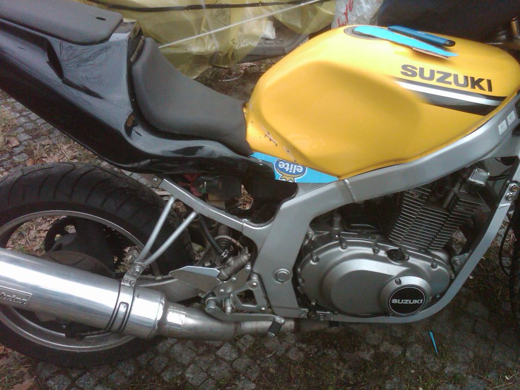

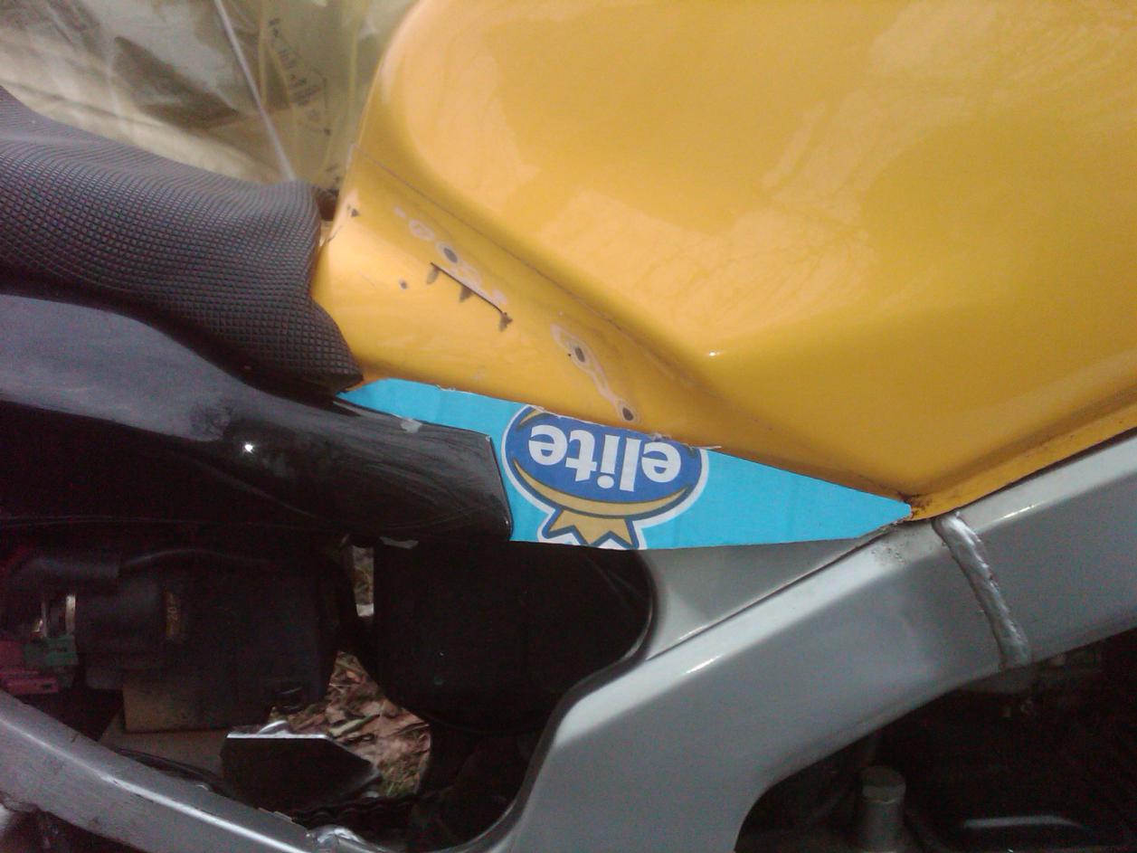

Sooo GFK und Harz blubb blubb ist jetzt hier.
War gerade mal draußen um zu schauen, wie ich das am besten formen kann, aber leider KEIN PLAN !!!! Habe dann mal mit nen bisschen Styrupor rumgebastelt und das einzige Resultat war, in meinen bezaubernden Finger geschnitten und alles vollgeblutet
Dachte mir evtl das Heck bis nach links zum dreckigen Punkt am Rahmen zu verlängern. Das schwarze Klebeband ausfüllen und somit den Tank dicker machen ?!
Hat jemand ein paar Inspirationen für mich, die ein Leihe hinbekommen kann ?!

Alt 05.02.2011, 17:15:19   #125
Das wird schwierig.
Am Tank sieht man das mit frischem Lack eh nichtmehr und wenn du bis dort hin laminieren würdest, müsstest du dir mit der Sitzbank was aufwändiges einfallen lassen.
Konzentriere dich lieber darauf, die Heckverkleidung an den Seiten nach vorn zu verlängern.
Mach dir ne Pappschablone von den groben Dimensionen, schleif das Heck richtig grob an (80er Körnung und nur 1x kräftig drüber) und leg los.
Kanns am Ende immernoch wegsägen was zu viel ist...schleifen und spachteln musste eh.

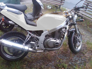

so auf die schnelle hingeklatscht xD
würd gar nicht mal so schlecht aussehn glaub ich
wenn du mal ein größeres bild hochladen würdest, könnte ich mir mehr mühe geben
hoffe das macht dir nix aus, dass ich dein bild verändert hab

Ach iwo macht mir nichts aus
JA das mit der Farbe ist erstmal egal komm aber gern drauf zurück

Die eckige Kante unten passt weder zum rundgelutschten Tank, noch zum Rest des Hecks.
In deinem Fall ist glaube ich weniger mehr.

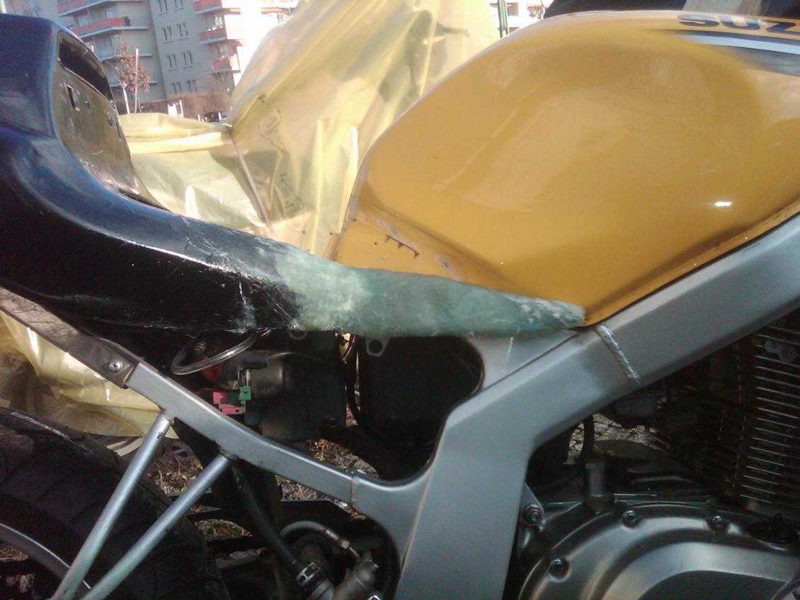

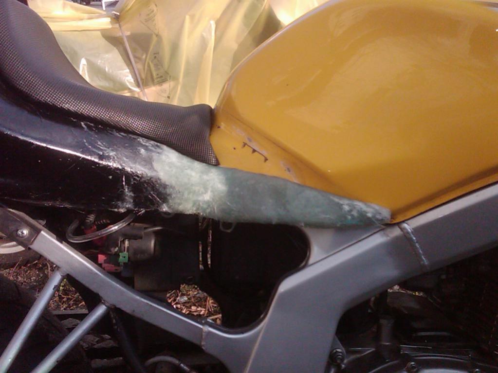

hab heute angefangen mit dem GFK zu basteln!
Also hab jetzt mit Pappe ne Form geschnitten und dann einlaminiert. Die eine Seite wird denke ich ganz gut aussehen, die andere eher weniger
Die Schablone hat sich etwas verformt anscheind und naja evtl. passt es noch, oder man muss das alles nochmal machen.
Werd das jetzt mal aushärten lassen bis morgen und mal ansetzten. Wollt eh nochmal über beide Seiten ne zweite Schicht raufknalle, deswegen wären kleine unregelmäßigkeiten nicht so wild
Bin aber fürs erstemal echt zufrieden hab mir das schlimmer vorgestellt!!!
Hab von allen ne Dokumentation gemacht evtl. für ne FAQ ?!
Bilder und alles folgen dann morgen.
Edit: Boahh Hammer kanns nicht abwarten und habs mal draufgesetzt. (war schon hart). Die rechte Form hat sich doch nicht so verändert und sich sogar noch besser angepasst! Mir gefällts für erste recht gut, leider ist es zu dunkel draußen für gute Bilder. -> Morgen.
Werd das jetzt nochmal weiter aushärten lassen und morgen ne zweite Schicht rausmachen, hab noch soviel und naja lieber mehr als zuwenig
Dann bis Samstag liegen lassen und evtl. Sonntag mit Schleifen und spachteln anfangen

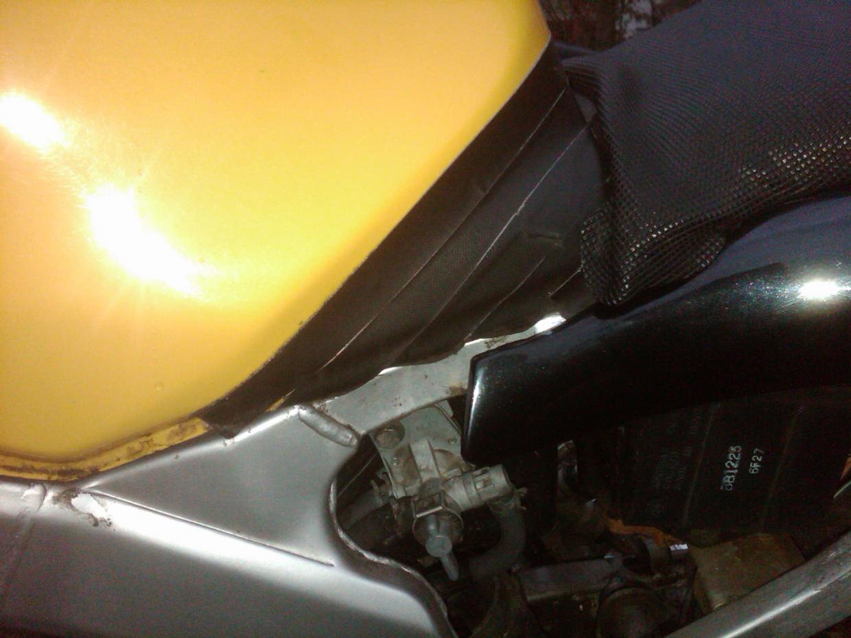

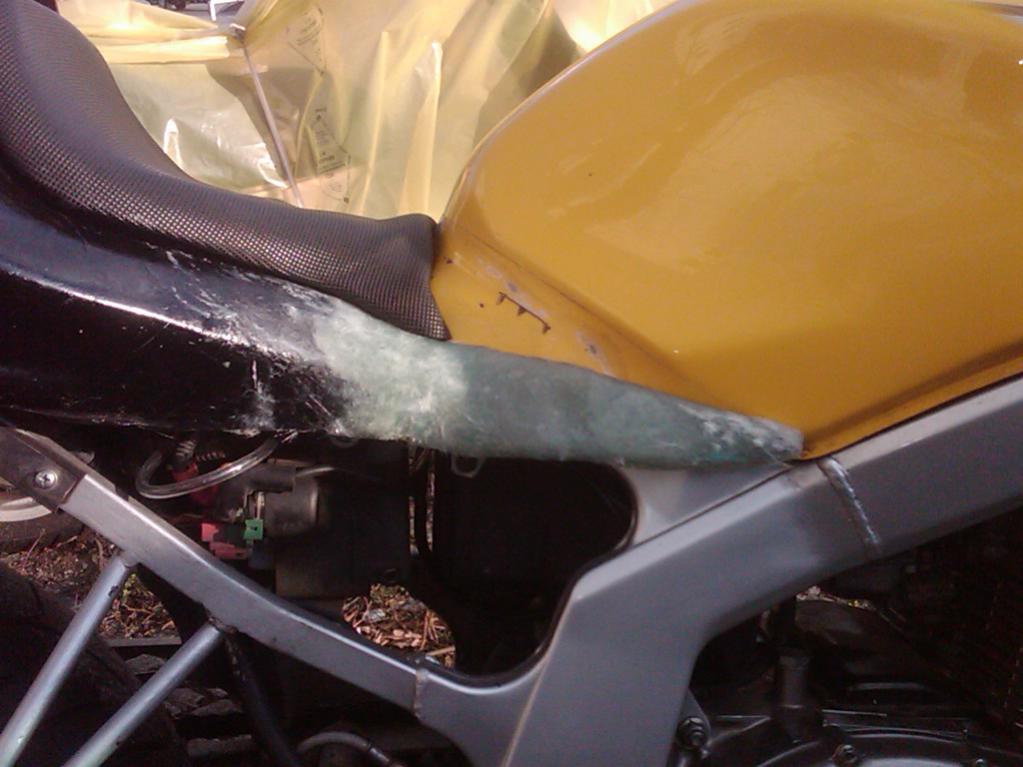

Sooo hab mal ein paar Bilder gemacht, von dem noch nicht bearbeiteten krum und schiefen Ding Die Grundform ist ja schon deutlich zu erkennen. Am Tank wird jetzt nen schöner Übergang geschliffen, nicht das man denkt das soll da überstehen. Hab mir nur gedacht da lieber ein bisschen länger, abschleifen kann man es immernoch

Sieht doch ganz gut aus. Aber warum hast du nicht gleich den Tankanschluss nach oben hin noch irgendwie anders gemacht? ich werd versuchen das mit einzuarbeiten.
Ich mach dann auch bilder...kann aber noch zwei-drei Wochen dauern.
nossak ist offline   Mit Zitat antworten
Alt 11.02.2011, 16:43:19   #133
Petrie_42
Benutzerbild von Petrie_42
Registriert seit: 25.09.2007
Ort: Berlin Tempelhof
Beiträge: 379
Kilometer: 18545
was für nen Tankanschluss meinst du ? Tank ausfüllen ?
Alt 11.02.2011, 16:58:15   #134
nossak
Registriert seit: 01.08.2010
Ort: 15859 Storkow
Beiträge: 283
Baujahr: 1988
Direkt am Tank die Aussparung wo normalerweise die originale Verkleidung anliegt.

Das wäre mit der Sitzbank sehr schwierig geworden.
Wenn der Tank erstmal komplett schwarz ist, fällt die Kante nichtmehr auf.

SWM ich warte auf dein Urteil

Schwarz? Ich dachte mattweiss ist die Planung.
Alt 11.02.2011, 21:26:47   #138
Gefällt mir so noch nicht richtig. Ich bin aber gespannt, wies am Ende aussieht.
Zur Not alles nochmal neu
servus,
und da beschwerst Du dich über den Pfusch auf der 1 Seite!!!!!!!!!
Dein Anschluss hat ja mal gar keine Linie!
Meine Meinung.
Alt 11.02.2011, 22:10:24   #140
Warum hast du die obere Tasche vom Heckrahmen so frei stehen lassen?
Und warum verlängerst du das Heck nach vorne, und machst nicht einfach den Tank da vorne zu?
Ich denke wenn du uns eine totale von der Seite gibst, dann wirkt das Heck ewig lang.

WoW Wow Wow ^^ ist doch noch lange nicht fertig der ganze Spaß, ist ne Grundform wie oben auch oft genug steht, damit man mal nen Bild vor Augen hat. Ne Linie hat es ja irgendwie schon, also man sieht das es nach vorne soll
Verstehe nicht welche Taschen du meinst
NAja das HEck musste so oder so länger gemacht werden, weil mir die Lücke da nicht gefallen hat, das endete irgendwie einfach wie abgehackt. Ich kann ja mal nen Bild von der totalen machen
Alt 12.02.2011, 14:11:59   #142
Hätte man das Heck einfach weiter nach vorn bringen können?
An der Sitzbank was zu ändern ist ja nicht unmöglich...
Alt 12.02.2011, 14:59:28   #143
Ich meine das Ding wo die obere Heckstrebe drin ist.
Du machst das Heck nach vorne länger, das wirkt komisch.
Warum machst du nicht einfach das Heck so drauf wie es war. Ich würde die Sitzbank dazwischen machen und damit den Tankanschluß herstellen.
Außerdem ist es eine optische Trennung zwischen Tank und Heck.

Ach jetzt versteh ich was du meinst Die Lasche sieht auf dem Foto schon sehr übertrieben aus, da ich von unten nach oben und anscheind genau rein fotografiert habe Eigentlich sieht man die nicht so das es mich stören würde. Man muss ja nicht alles verkleiden
Man könnte das Heck weiter nach vorne setzten klar, das Problem wäre nur das man dazu den Rahmen nochmal kürzen müsste. Und ich finde die Sitzbank ist soo schon nicht die größte, da würde dann noch ein Stück fehlen. Nicht ganz so mein ding, aber halt eh alles Geschmackssache.
Alt 12.02.2011, 16:26:48   #145
Aber das Mitoheck war doch auf dem Rahmen schon drauf, warum sollte es jetzt nicht mehr passen?
Je länger das Heck wird, desto komischer die Optik.
Und nen Übergang mit dem F Tank bekommst du auch mit ner Sitzbankplatte hin.
Schaust du
Oder du schneidest es am Tank einfach ab.

Ja klar wäre auch ne Möglichkeit das alles zu basteln. Mir persönlich gefällt das nicht so gut, find da die "HEckverlängerung" besser. Man wird ja sehen wie es aussieht wenns fertig ist. Glaubste echt das wenn man die zwei-4 cm verlängert es echt so ne komische optik bekommen wird ?
Man lernt ja immer dazu, vielleicht sage ich dann am ende ohhne wie scheiße sieht das den aus. Aus Fehlern lernt man dann

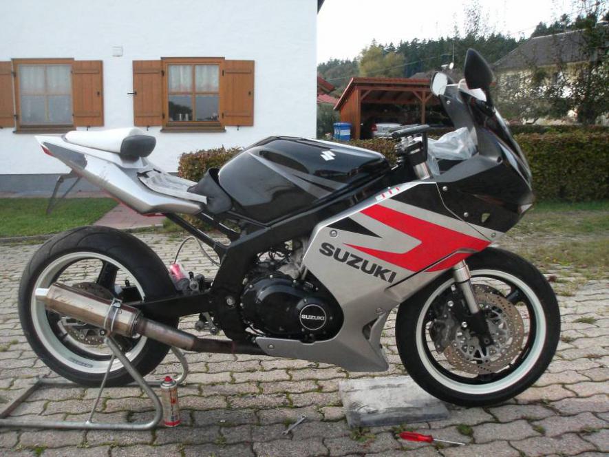

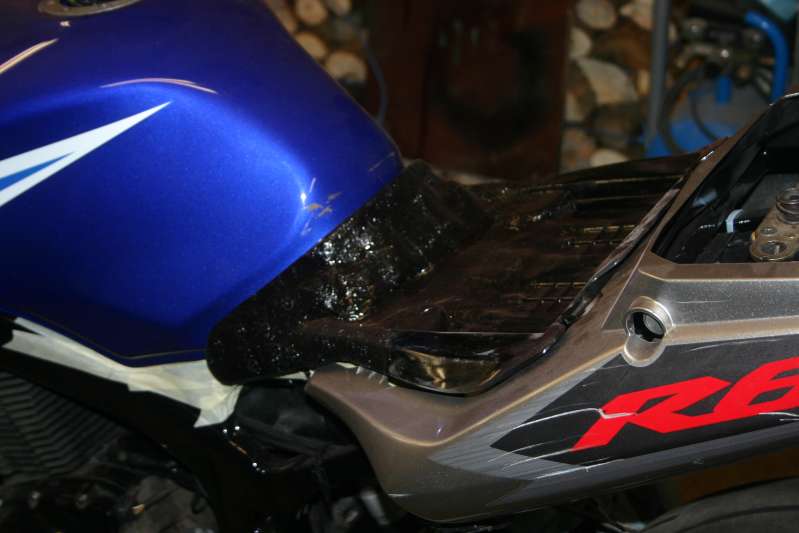

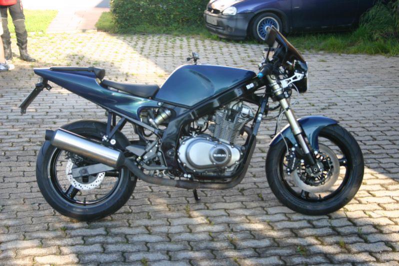

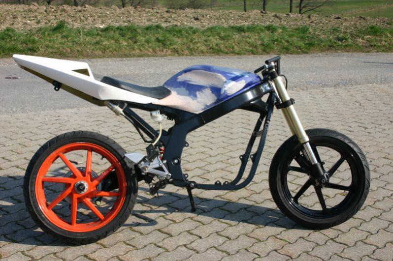

Ich weiß das die RGV Gabel vorne was kürzer ist, dadurch wirkt der Radstand was kürzer, und die GS etwas Steiler, wenn du jetzt das Heck nach vorne Verlängerst, richtest du die Optik auch nach Vorne aus.
Du kannst alternativ den Tank nach hinten verlängern, oder die Linie durch die Sitzbank teilen, was nicht zu einer langen Linie führt.
Schau dir mal Verdis Umbaustorry an, da ist der Tank nach hinten verlängert worden.
Wichtig ist auch die Schwinge, es kommt drauf an ob die kurz oder lang oder Serie ist.
Das gleiche Heck kann nur durch die Schwinge kurz oder lang wirken, aber letztendlich ist es Geschmackssache.
Als Beispiel, Verdi und Grinchy fahren ein fast gleiches Heck, Grinchys ist 10 mm länger als das von Verdi, aber Grinchy hat ne GS schwinge drin, Verdi ne kurze Einarmschwinge (Sorry, hab nur ein Rohbaubild). Die von meiner Frau hat ein R6 Heck drauf, welches vom Maß her fast genau so lang ist wie das von Grinchy oder Verdi, aber wir haben eine lange RF Schwinge drin.
Die Bikes sind sich sehr ähnlich, jedes für sich legt die Schwerpunkte anders, Grinchy auf die Front und das Heck, Verdi auf die Schwinge und die Underengine, wir mehr auf die Optik.
Schau dir die Bilder an, wenn du den Meterstab anlegst, vom Maß her sind es immer nur ein paar cm.
Der Gesamteindruck muß halt stimmen, und viele Wege führen dahin, mach dir erst mal ein Bild wo du überhaupt hin willst, und dann bau erst weiter.
