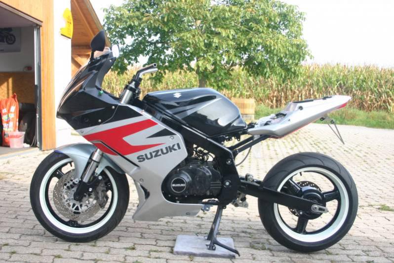

was hast du denn da für ein heck verbaut
Alt 19.01.2011, 12:49:10   #66
Das Heck bekommt die GS 500F Sitzbank in kurz, und dann eine Blechverkleidung die wir noch bauen müssen. Aber das mache ich wenn ich wieder daheim bin, und die GS auf Reifen steht.
Wenn du das weiße auf den ersten Bildern meinst, das ist ein universelles GFK Heck. Falls du es haben willst, schreib mir ne PN, ich verbaue es nicht mehr.

ich meine das auf deinen letzten bild
Alt 19.01.2011, 13:30:35   #69
Das ist die sitzbank der GS 500F. sonst ist da noch kein Heck drauf.

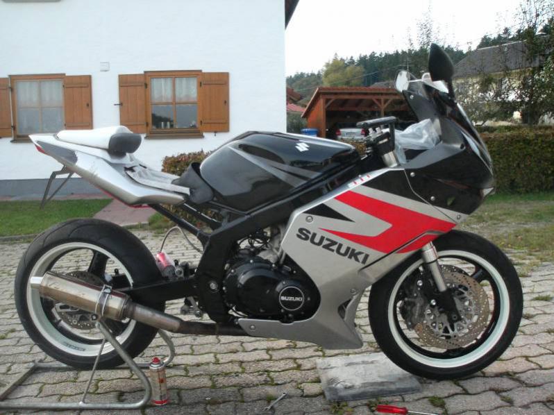

So, heute mal was an Frauchens GS gewerkelt, Da wir keine schönen, passenden oder bezahlbaren Stummel gefunden haben, bauen wir die nun einfach mal selber.

liegen auf dem einem Bild im Hintergrund, stehen aber leider zu weit hoch.
TÜV kein Problem, hab nen Schweißfachmann....
Hatte ich vorher schon geklärt.
Edit: die Rohre auf der Klemmung bleiben nicht so lang, die werden kurz über der Brücke eingekürzt, aber erst im Laufe der Woche auf der passenden Säge

Also ich hab oben mal vier Bilder nachgereicht, Die Duc Stummel würde locker passen, sehen nur aus wie Eselsohren.
Wir haben bestimmt ein Jahr rumgemacht wegen der Stummel, und nu machen wir sie einfach wie wir sie brauchen.
Gabelbrücke oben ist ja auch schon ein Eigenbau., eigentlich für den SBL, aber die mach ich nochmal neu, nur ohne die ganzen Bohrungen, also quasi als reine Brücke ohne Aufsatz.

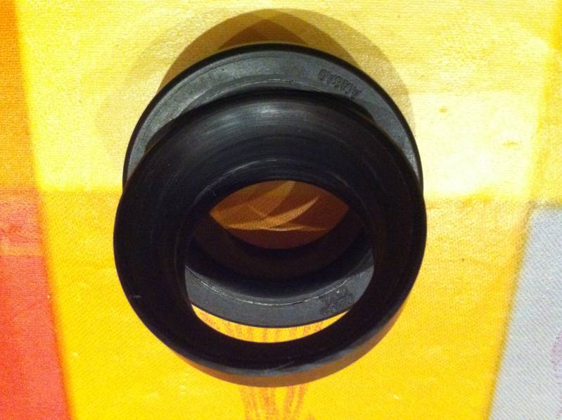

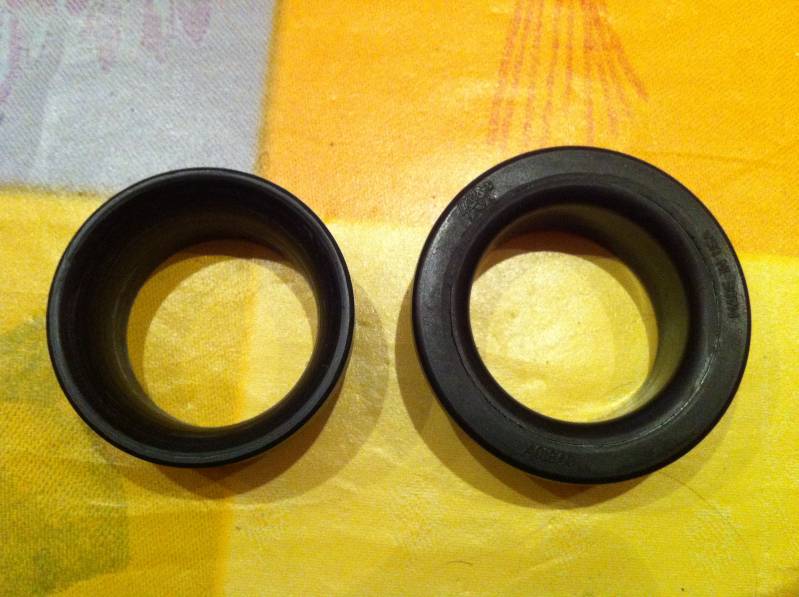

So gestern etwas Luftfiltertunig betrieben.....
Und bevor wieder geunkt wird, der Durchmesser ist wie beim Original.
Rechts Original links neu.

schaut aus wie die Übergänge vom Lufikasten zum Vergaser oder
Alt 02.02.2011, 19:29:26   #89
rechts ist der originale Reduzierring des K&N Filters, kantig und alles andere als Strömungsgünstig.
Links der neue ist wie ein Trichter gewölbt, das kommt nur so nicht wirklich auf den Bildern rüber glaube ich. Dadurch fließt die Luft besser.
Man könnte den Trichter noch länger machen, mal schauen wie lang.

Passt die Gixxer Schwinge ohne Probleme?
Haste was am Rahmenheck geschweißt oder abgenommen?
LG
Mikey
Mathilda
Alt 11.02.2011, 21:37:16   #100
Jup, die Schwinge passt so ohne Probleme, lediglich die Hülse in der Mitte der Hülse musste etwas abgedreht werden.
Das Heck ist im Moment nur abgeschnitten, Und dann wird noch die untere Tasche komplett verschwinden, und die obere wird noch angepasst.
