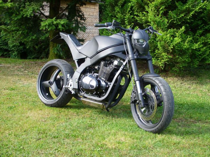

die is doch Mega ! gibt zwar sicherlich kein TÜV mann sein okay, aber feine Arbeit !!

Wieso sollte die keinen TÜV bekommen? Fehlen nur Blinker und eine Hinterradabdeckung.
Möglich ist alles, wenn man es vorher mit dem TÜV abklären lässt.
Weiß jemand was das für eine Gabel ist?

Die Gabel ist von einer Aprilia RSV.
Fighttoaster ist offline   Mit Zitat antworten
Alt 13.04.2011, 06:30:08   #20
nossak
Registriert seit: 01.08.2010
Ort: 15859 Storkow
Beiträge: 283
Baujahr: 1988
Danke, hast du genauere Angaben zu Brücke, Joch, und Druchmesser usw?

Das sinf alle Angaben, die bezüglich der Gabel, gemacht wurden:
Federbein/Spring leg: Triumph Speed Triple
Gabel/Forks: Aprilia RSV
Gabelbrücken/Yokes: Suzuki TL 1000

Ich denke nicht das du den Rahmen in Deutschland getüvt bekommst, wenn du dir mal die Umbaustorry hier im Forum dazu durchliest, siehst du das der Hauptrahmen heftig umgebaut/umgeschweißt wurde um die Schwinge aufzunehmen.
An dem Ding sind viele geile Arbeiten dran, aber zum Glück gibt es in Polen keinen TÜV wie bei uns.

Hast du am standart Rahmen was verändert? Denn so wie ich es gesehen habe, muss ich da kürzen und und und.
Alt 15.04.2011, 13:06:15   #31
Beim Grinch haben wir nur die hintere Halterung(da wo der Handgriff dran ist) abgeändert.
Der darf aber auch mit Sozius fahren, ist so eingetragen.

Ich habe nämlich geguckt, dass wenn das Heck in einer Linie mit dem Tank sein soll, muss ich den Rahmen höher legen.
Alt 15.04.2011, 13:13:42   #33
kommt immer drauf an wie du die Linie haben willst, wir haben es uns einfach gemacht, sieht dann so aus.
http://www.gs-500.info/index.php?tit...V%C2%B2R%C2%B2

Bei dem sieht man ja, wie der Rahmen ins Heck läuft. Ich will den Rahmen aber komplett unter der Verkleidung haben. Dafür muss ich den Rahmen umändern.

So soll der Rahmen dann verlaufen:

klar sieht man den Rahmen bei Grinchy, aber dafür war der auch nicht zu ändern.
wenn du den Rahmen änderst, dann solltest du am Hauptrahmen nicht so einen komischen Knick rein machen, wenn du schweißen kannst, setz lieber die Tasche wo der Heckrahmen drin steckt weiter oben an.
Sieht dann so aus.

Ich werde gleich mal zu nem Yamaha Händler fahren und mir das angucken. Ich mache es nicht selber, ich habe heir ne zertifizierte Stahlwerkstatt, zu der ich nen guten Draht habe . Dann ist der TÜV gleich doppelt erfreut und schaut hoffentlich nicht noch genauer nach.
Also ich weis nicht, ob ich das ganze Stück aus dem die Strebe kommt versetzen kann. Denkst du, der TÜV wills lackiert haben oder kann ich damit auch direkt vom Schweißer kommen? Habe nämlich momentan nicht soviel Geld um danach alles lackieren zu lassen
Alt 15.04.2011, 13:42:50   #38
Hast du dir das Bild von mir mal angeschaut? Da ist das ganze Teil nach oben versetzt.
Ob dein TÜVer das lackiert haben will, oder nackig, das kann ich dir nicht sagen, das musst du ihn fragen, meiner hat da keine Probleme mit.
Alt 15.04.2011, 13:45:39   #39
Fighttoaster

Aber besser ist das allemal denn da spar ich mir den Knick. Naja, jetzt muss ich nur wissen, wie ich den Sitz anmontieren soll. Kann ich dafür die alte Sprerrvorrichtung benutzen oder sellte ich das Blech besser an den Rahmen schrauben?
Alt 15.04.2011, 13:50:21   #40
Wir haben das R6 Heck drauf, und die vordere Sitzbank ist wie bei Yamaha üblich geschraubt, und der hintere Sitz geht über das originale Sitzbankschloß.
Du kannst deinen Sitz auch direkt auf den Rahmen schrauben.
Wie genau du es machst, kann ich dir über die Entfernung nicht sagen.
Aber hier sind einige Bilder wie der Heckrahmen entstanden ist.
http://www.gs-500.info/index.php?title=Schrotti
