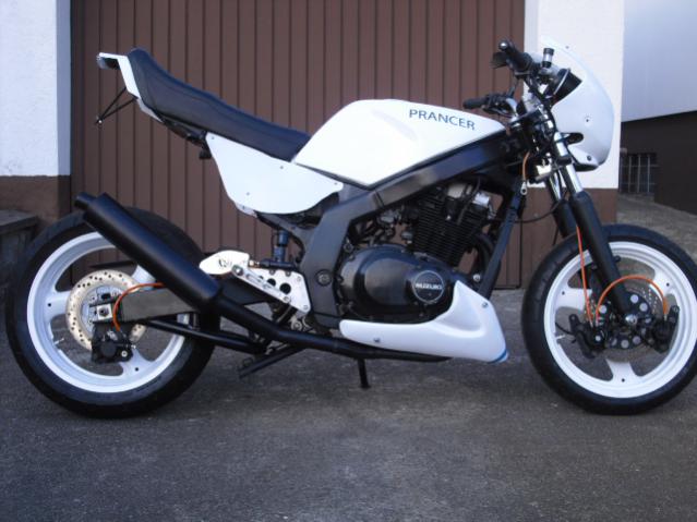

hab mal aufgelistet, was alles verbaut wurde:
- Gabel Harley, 2" kürzer, passendes Joch angefertigt
- Rad vorne: 3,5x17, eigentlich ein Hinterrad, abgedreht und linke Seite mit Deckel verschlossen, weiß gepulvert
- Reifen vorne: Shinko 003 120/60-17
- Fender Yamaha
- Tachoantrieb original
- Bremsscheibe original
- Bremssättel: 1x GS 500 und 1x GSXR
- Bremsankerstrebe Eigenbau
- Bremsleitungen vorne orange mit schwarzen Fittingen
- Lenker SBK mit universal Klemmböcken
- Cockpit Original Aufnahme Selfmade
- Zünschloss seitlich versetzt
- Scheinwerfer CB 450
- Lampenmaske Original Bj 89 mit modifiziertem Halter
- Bremsarmatur GSXR mit seperatem Behälter
- Kupplungsarmatur Yamaha
- Züge alle Original
- Tank Original
- Haupständer entfernt
- Auspuffkrümmer Stahl Original, Adapterrohr und Auspuff IXIL in schwarz
- Rastenanlage Gimbel mit Eigenbau Fersenschonern
- Bremspumpe Original mit gekürzter Stange
- Hydraulikbremslichtschalter
- Bremsflüssigkeitsbehälter für Nissin Pumpe, schwarz eloxiert mit Schauglas
- Bremsleitung Orange mit schwarzen Fittingen
- Bugspoiler BALU
- Federbein WILBERS in 305mm, Umlenkung keine Ahnung, Knochen 185mm
- Schwinge, Bandit 1200 mit Unterzug, verlängert und gepulvert
- Bremse hinten: GSXR mit Schwingenabstützung
- Felge hinten: 5,5x17, weiß gepulvert
- Reifen hinten: Shinko 003 180/55-17
- Heckrahmen umgeschweisst, 2 Halterungen neu gesetzt
- Sitzbank Kreidler
- LED Rücklicht
- Blinker mit dunklem Glas
- Verstellbarer Kennzeichenhalter
- Rückstrahler oben im Höcker drin
- lange Kette mit Clipschloss
- Versatzritzel 3,9mm
- Batterie irgendwas kleines!
- Kettenschutz Metall schwarz gepulvert
- Lackierung in weiß mit blauen Streifen, neu
Die GS ist Baujahr 89 und hat ca 31 tkm. Tüv ist noch bis Oktober 12 drauf und alle Veränderungen werden in den nächsten Tagen noch eingetragen.
