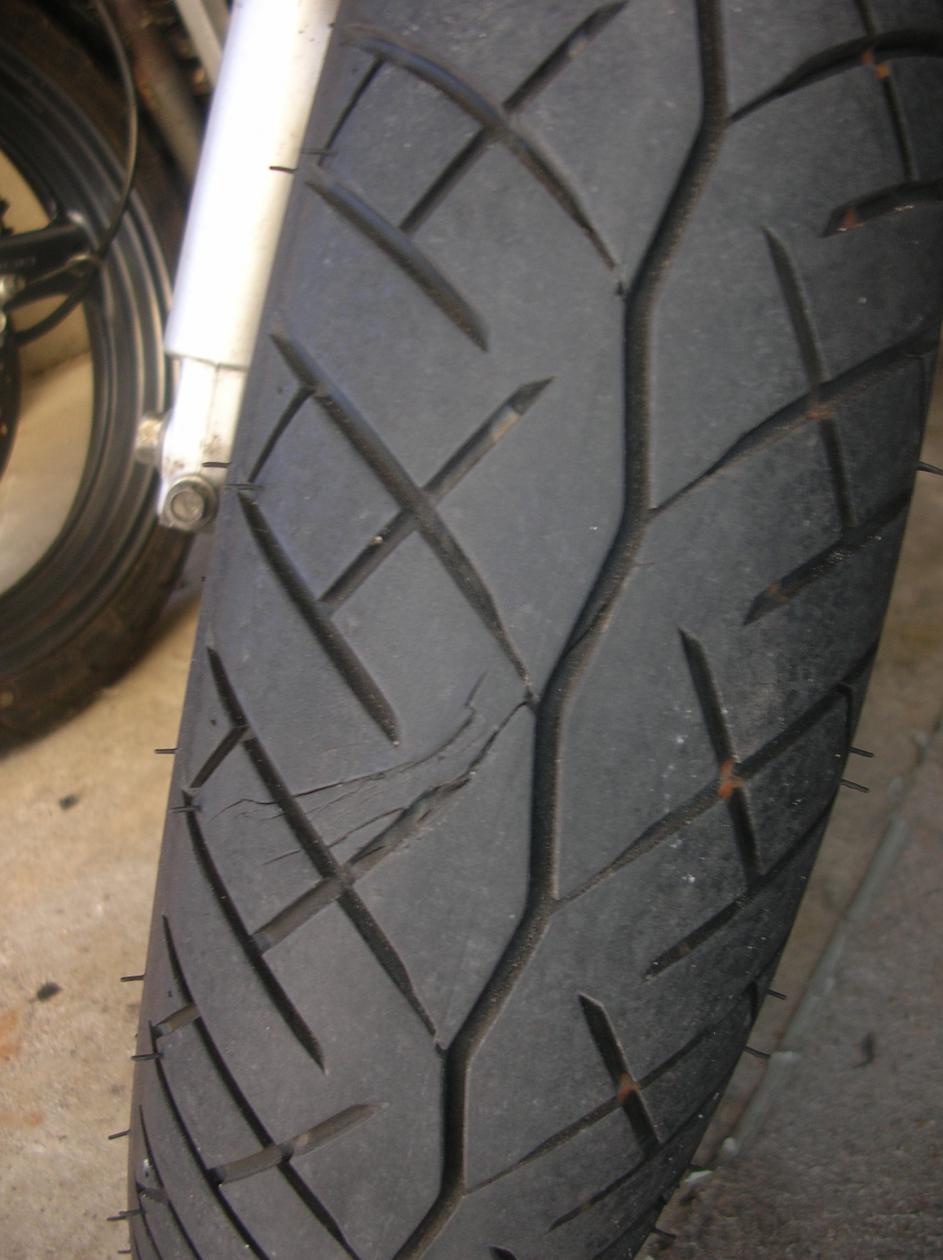

ich habe mir am 02.06.2010 einen neuen
Bridgestone 130/70-17 62H TL BT 45 R gekauft und bin seitdem 15465 km gefahren. Der Reifen hat DOT CJVC PAF 1010 (10.Woche 2010 ?).
Diese Woche war ich ein paar Tage in der Ukraine auf teils sehr schlechten Straßen unterwegs. Meine GS war nicht überladen, der Reifenluftdruck leicht erhöht.
Auf dem Heimweg beim letzten Tankstop lief mir die Gänsehaut über den Rücken wie ich meinen Hinterreifen anschaue.
Der Reifen hat 3 (drei) 3 - 4 cm lange Risse und 24 (vierundzwanzig) kleinere Risse wie sie auf dem Foto zu sehen sind rund um den Reifen verteilt. Die Risse sind ganz frisch, es hat sich noch kein Staub in den Rissen angesammelt.
Hier meine Frage:
Hat vielleicht jemand aus dem Forum Erfahrung mit Reifengarantiefällen.
Hat man bei der Abnutzung überhaupt noch einen Anspruch. Restprofil 2,5 mm.
Die Einfahrgarantie von einem Jahr von Bridgestone Deutschland ist schon abgelaufen. Die normale 2-Jahres Gewährleistung müsste doch auch hier gelten. Ich werde dem Händler den Reifen auf alle Fälle zeigen. Ich bräuchte nur für dessen Argumente ein paar Antworten.
Danke - Gruß

danke für Euere Hinweise. Dadurch angeregt, habe ich mich gestern per E-Mail an die Deutschlandvertretung von Bridgestone gewandt. Haute habe ich schon folgende Antwort bekommen.
"Die Risse im Profilgrund sind eine Verschiebung des Laufflächenstreifens auf dem Protektor.
So was ist nicht schön und auch nicht gefährlich, sollte aber nicht sein.
Was mir mehr Gedanken macht, sind die Risse in das Positivprofil hinein.
So was kommt gerne vor, wenn der Reifen mit zu wenig Luft betrieben wird, da dies schon eine Überlastung anzeigt.
Sie sollten den BT45 auf der GS500 vorn mit 2,4-2,5 und hinten mit 2,5-2,8 bar betreiben.
Die jeweils höheren Luftdrücke für Laufleistung, die niedrigeren um mehr Haftung zu bekommen.
Den Reifen soll Ihr Händler für Sie bei uns reklamieren.
Die Kollegen der Reklaabteilung schauen sich das gute Stück dann noch mal genauer an.
Ich denke, daß aufgrund der Risse im Profilgrund ein bisschen was gehen kann.
Mit 2,5mm wird sich daß aus verständlichen Gründen im Rahmen halten.
Und gut 15000km sind auch nicht so schlecht )"

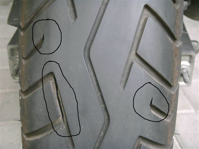

Also angerufen. Der sagte: Er habe noch keine Rückmeldung.
Heute:

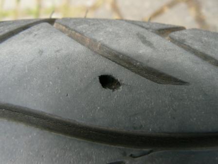

Wieder war ein Brief im Kasten drin. Diesmal vom Reifenhändler.
Dieser schickte mir eine Kopie mit von Bridgestone, in der drinen stand, dass alle Untersuchungen im Hause Bridgestone zu dem folgenden Ergebnis kamen:
(sinngemäß) Ein Gegenstand (Stein, Glasscherbe o.ä.) hätten zu den Rissen geführt [Bilder siehe oben]. Deshalb ist aus dem Hause Brigdestone nichts mehr zu erwarten.
Ich könnte jedoch den Reifen mir zu schicken lassen und ihn dann bei meinem Reifenhändler abholen. Kostenlos!
Fazit:
Ich bin ein bisschen enttäuscht und traurig.
Der Reifen hatte nicht mal 1.000km drauf und ich bin mir sicher, dass ich durch/über nichts gefahren bin. Denn das hätte man ja sicherlich bemerkt. Auch verwundert mich der durchaus tiefe Schnitt im Profilgrund.
Und v.a. es ist ja nicht nur ein Schnitt - wie ich beispielsweise bei einer Fahrt über eine Glasscherbe vermuten würde.
Nun gut. Ich kann nichts daran ändern.
Knappe 90€ zum Fenster rausgeschmissen.
Hoffentlich wird die nächste Saison besser!
Euch allen eine wunderschöne Schrauber- und Adventszeit sowie fröhliche Feiertag.
Bis zum Stammi!

wie oben geschrieben, habe ich am 9. Oktober 2011 bei Bridgestone per E-Mail einen Reifen reklamiert und nach aussichtsreicher Antwort meinem Händler den Reifen zur Weiterleitung an Bridgestone überlassen.
5 Monate habe ich dann nichts mehr gehört.
Heute bekam ich für eine Reklamationsquote von 55 % einen Scheck über 44.93 Euro. Da kann man nicht meckern, auch wenn es etwas lange gedauert hat.
