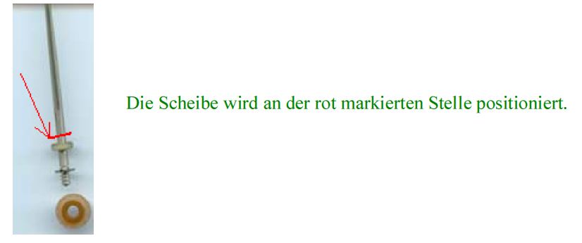

Hallo miteinander,
hab mir diesen Herbst ne GS gekauft (Bj. 98) und vom Verkäufer einen nagelneuen Drosselsatz bekommen. Bei dem sind 2 Gasschieber, 2 Düsen, 2 Federn und 2 sehr kleine Stahlscheiben dabei.
Nun meine Frage: Kommen die Stahlscheiben unter oder über den Metallclip an der Vergasernadel?
Hab mir schon die ganzen Anleitungen übers Drosseln angeschaut aber nichts von diesen 2 Stahlscheiben gefunden. Und nicht dass jemand auf die Idee kommt, es sind keine Drosselblenden, sonder winzig kleine Stahlscheiben mit Loch und nur so ca, 2-3mm groß.
Danke schonmal im vorraus,
gruß high_5

Wenn Du die Nadel mit der Spitze nach oben hälst, kommt unten der Clip, dann die weiße Nylonscheibe und dann die von Dir angefragte Scheibe auf die Nadel. Guck mal in den FAQ bei Drosseln/Entdrosseln....super PDF Anleitung für alle Baujahre

wärs schlimm wenn ich die zwischen dem nylonring und dem clip hab, also eine position tiefer? der abstand bleibt ja dann eigentlich gleich

Kann ich nicht sagen, halt mich zur Sicherheit immer möglichst genau an die Tipps, da "millionenfach" bewährt

ok dann schraub ich den deckel morgen nochmal ab und setzt das teil um, ist ja kein hexenwerk
