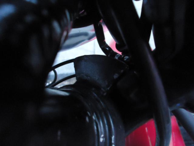

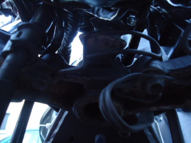

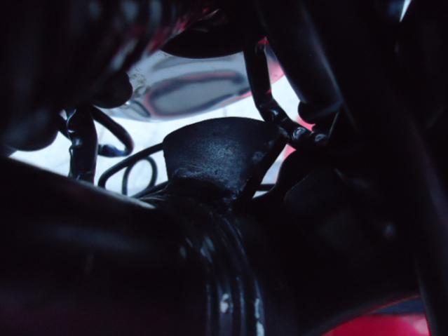

hab mal Bilder von dem unterschiedlichen Lenkeinschlag angehängt, weiss ja auch nicht auf welcher der Einschlag der normale ist

Der richtige ist, wenn du nach links einschlägst.
Du sollst noch Fotos vom Lenkeranschlag machen. Das meint Goose wahrscheinlich.
Also dort wo Mr. Unbekannt rumgeschweißt hat.

Das erste was mir auffällt, ist das dein Lenker viel zu weit vorne sitzt, den musste mal nach hinten drehen, und die Griffe und Hebel dann wieder etwas nach unten drehen, dann wirst du sicher besser klar kommen.
Und ja, ich meine den Lenkanschlag hinter dem Scheinwerfer.

Iwie sieht es komisch aus, die ganzen Leitungen und Kabel so langgezogen.
Wenn ich mir mal das 2. und 3. Bild ansehe, dann habe ich so meine Bedenken, ob das (Bremsleitung, etc.) auf Dauer hält.

Ich denke das wird sich mit dem verdrehen des Lenkers bessern.

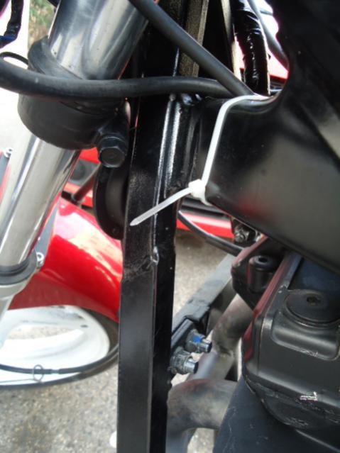

also hab die Bilder nun mal von beiden Seiten da gemacht.
die Bremsleitung wird ausgetausch mit einer Flexbremsleitung.
Die wurde mir noch nicht eingebaut.

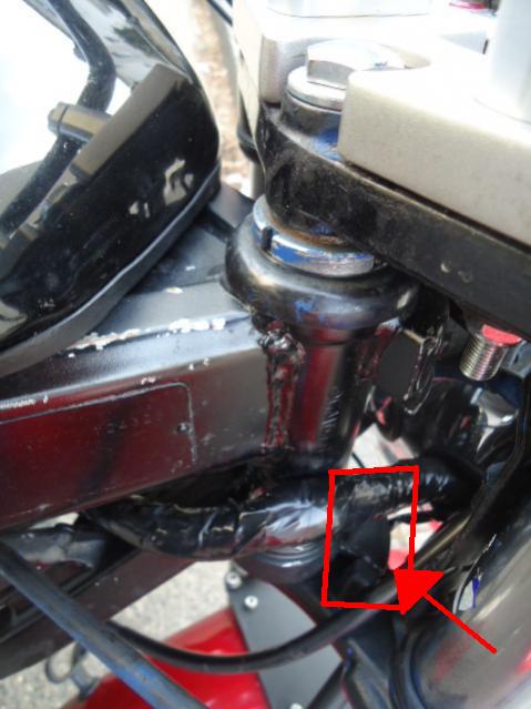

Ach das Schrauben ist doch kein Problem.
Aber mit der Werkstatt hast du höchstwahrscheinlich Recht.
Den Lenkeranschlag kann man nicht wirklich gut erkennen.
Ich hab das mal in deinem Bild markiert, was wichtig ist.
Traust du dich denn mit der zu fahren?

Also ich kann leider nicht wirklich was auf deinen Bildern erkennen, nur ich sehe das da jemand dran gebastelt hat, der keine Ahnung hatte, der Kabelbaum gehört nicht durch das Loch, sondern unter die Gabelbrücke, und der Kabelbinder links vorne hält hoffentlich nicht die Züge fest....
Ich weiß auch nicht ob du mit dem anderen Lenker besser klar kommst, ich weiß aber das du bis zu 5 cm mit deinem noch nach hinten kannst, wenn nicht sogar mehr.
Was mich aber wirklich interessieren würde, wie schaut dein Lenkanschlag da unten denn nu wirklich aus? weil bis jetzt sieht das sehr Serie aus.
Edit: welcher Honk hat deinen Rahmen lackiert? Das Typenschild einfach über zu jauchen ist echt der Hammer

Typenschild mit lackiert ist auch nicht schlecht

Das ist einfach nur Dumm, viel Spaß wenn du den falschen Prüfer erwischt, die Schilder bekommste nicht beim Händler, die musste mit Brief und Schein und dem ganzen Kram bei Suzuki Deutschland ordern, und die beschaffen das dann in Fernost, und das dauert ewig lange

Geile Sache.
Wie die Kabel/Züge verlegt sind, ist auch nicht schlecht.
Aber mit nem Kabelbinder, die dort festzumachen. Dadrauf wär ich auch nich gekommen

hm also fahren tut sie sich gut.
hab jetzt hoffentlich mal die richtigen Bilder gemacht.
Typenschild, dass war nicht ich.
nochmal zum lenker: also näher zu mir her richtig?

Jup, also an dem wurde noch nicht geschweißt, des ist so Serie, allerdings etwas verbogen. Den würde ich mit dem Brenner was erhitzen und dann mit nem Hammer etwas ausrichten, mehr nicht.
Aber ich hab das auch schon öfters gemacht, das ist nix für Anfänger.
Und ja, den Lenker würde ich auf jeden Fall zu dir hin verstellen, dazu musst du auch nur die beiden Klemmböcke oben drauf lösen, und ihn verdrehen, aber achte drauf das du ihn nicht nach rechts oder Links verschiebst.
Übrigens, die Lasche an deiner unteren Gabelbrücke, die da so sinnlos rum baumelt, da gehört der Kabelbaum rein......
weißt du wer den Rahmen lackiert hat? Oder hast du den so gekauft?

aber ich hab nochmal nachgeschaut, also die Zahlen auf dem typenschild erkennt man noch...

Den Rest sollte man aber auch lesen können. Es soll Prüfer geben die lassen dich wegen sowas durch die HU fallen...

ja kann ich mir schon denken, aber was soll ich denn jetzt ändern? ich kann daran nix ändern grad

Den Lack vorsichtig mit nem Centstück oder so abrubbeln. Oder mit nem Lappen und Verdünnung !!vorsichtig!! über das Schild gehen und nicht auf den Rahmen kommen

Wenn du ganz viel Glück hast, ist auf dem Schild noch ne Schutzfolie drauf, versuch mal an einer Ecke die abzufriemeln...

allein schon wie der gaszug verlegt ist >.<
da würde es mich aber auch nicht wundern wenn der lack auf dem typenschild so "billig" ist, dass der mit bisschen benzin oder verdünnung weg geht..^^
