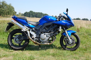

Beiträge: 456
Standard Re: Umbau 2006 von ALF
Hier mal meine Neue(n)
[attachment=1:kyl5yeuo]sv650sak7alf002ib1.jpg[/attachment:kyl5yeuo]
[attachment=0:kyl5yeuo]IMG_9987.jpg[/attachment:kyl5yeuo]

Alt 05.11.2008, 23:07:02   #172
Willst das wirklich so schräg verbauen?
Lieber etwas höher setzen und dafür gerade...
