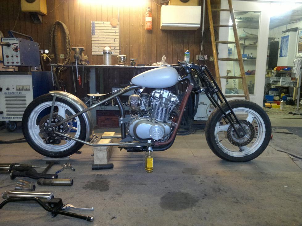

so von der Chopperfront gibts auch bald Vollzug zu vermelden. Jetziger Stand:
Hits:	956
Größe:	109,4 KB

Jim, ich muss dich doch mal besuchen kommen.
Sieht richtig gut aus.
Bekommst du das starre Heck durch den TÜV?
Alt 03.08.2012, 09:20:28   #857
Beiträge: 7.402
Zu 1: Kannste machen, musst Dich nur vorher anmelden!
Zu 2: Danke
Zu 3: Ich arbeite dran, aber erst mal fertig stellen und einige Proberunden drehen, dann sollte das schon klappen.

Über den TÜV würde ich mir keine Sorgen machen.... eher über Jims Bandscheiben......
Aber sonst sehr geil....
Alt 03.08.2012, 10:14:59   #859
Wollte ich auch sagen. Die Amichopper haben doch auch nen Hardtail
Alt 03.08.2012, 10:38:44   #860
Die haben aber keinen TÜV in Amiland.
Und die modernen Chopper von HD haben ein Heck, das nur so aussieht.
Alt 03.08.2012, 13:03:27   #861
Beiträge: 7.402
Über den TÜV würde ich mir keine Sorgen machen.... eher über Jims Bandscheibenl....
das werd ich dann sehen, wie sehr das durchschlägt aufs Kreuz!
Aber für das, für den ich den Chopper brauch wirds schon gehen
Das ganze auf Schwinge umbauen wäre auch gegangen, aber ich wollte es HART! Entweder Mann oder Berliner!
Wenn mal die farbe in Himmelblau drauf ist, sieht das Ganze schon viel besser aus.
Termin der Fertigstellung ist ja erst Ende November!

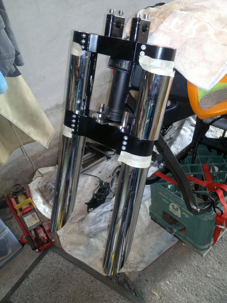

so hier mal die Brücken und die Coverrohre:
Hits:	786
Größe:	108,8 KB
Sieht echt fett aus!

1a-Hauptständer
Alt 16.08.2012, 16:05:33   #871
Beiträge: 7.402
1a-Hauptständer
Richtig und sogar mit Rollen darunter! Ist eines der wichtigsten Teile der letzten 12 Jahre Schrauben!
Lenkerböcke werden vielleicht noch gewechselt, da noch nicht sicher ist welcher Lenker verbaut wird. Hab da 2 Stück zur Auswahl, einer in 22mm und einer in " Ausführung!
lampenhalter muss ich mir auch noch machen. Aber dafür hab ich ja Samstag Zeit

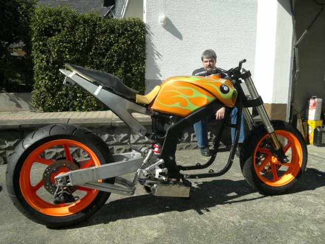

PS: Auf dem Bild ist der Berndy, ziemlich cool fürn Rennleitungstyp Danke nochmal für Deine Hilfe und ich hoffe, Du bist gut heim gekommen?
Hits:	815
Größe:	62,7 KB

Hey, Du warst aber schnell.
Ja, bin gut wieder zuhause angekommen, danke.

Hier mal beide:
Hits:	854
Größe:	107,4 KB
Alt 21.08.2012, 11:14:33   #876
Ist die andere Schwinge auch verlängert?
Alt 21.08.2012, 13:41:12   #877
Beiträge: 7.402
Ja sind beide Verlängert! Bei Prancer 7cm und bei der Neuen 13 cm.
Kann nicht mehr mit originalen Schwingen fahren!

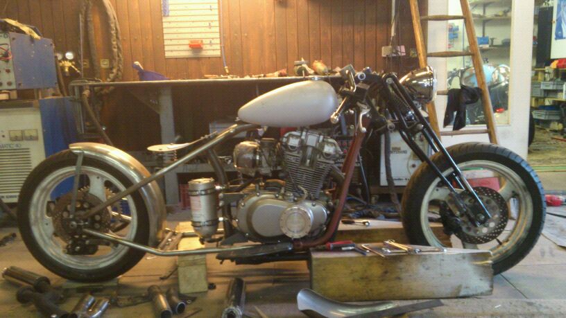

so ganz frisch das Bild vom Chopper.
Bremse vorne und hinten fertig
Lampe dran
Lenker mit Amaturen dran
Elektikboxgehäuse montiert
Nummerschildhalter montiert
Samstag noch den BSM Future und den Batteriekasten, dann gehts ans Verkabeln
Hits:	986
Größe:	86,0 KB

Was isn das für ne Flasche vorm Hinterrad? Gibts NOS???
Alt 29.08.2012, 20:07:33   #886
Beiträge: 7.402
Sabber...
Zu 1:
zu 2: da kommt die gesamte Elektrik rein! Deckel wurde Schraubbar und Wasserdicht gemacht. Unten kommen dann die Kabel raus!

seh ich das richtig vorne ist eine Hinterradfelge drin
echt GEIL was du da wieder machst

So bei der neuen wurde heute die letzte Schweißung gemacht. Morgen dann spachteln und schleifen, noch Lenkerböcke und Lenker besorgen und ums folieren kümmern.
Lenkschaftrohr muss noch 9 mm durchgepreßt werden, dann passen auch die Covers wieder.
dann wäre das Rollingchassis fertig.
Wenn jemand interesse dran hat und kaufen will, bitte nur PN
PS: das Rollingchassis beinhaltet folgende Komponenten:
USD RGV 250 komplett überholt
Dicke Brücken
Coverrohre
Modifizierter Tank mit hutzen und Popup Tankdeckel
Moto Gadget Rundinstrument im Tank eingelassen
Modifizierter Rahmen mit Papieren
Seitenständer
Heckteil Buell X1 mit Sitzbank
Blinker Hinten
B12 Schwinge Verlängert mit Unterzug
Radsatz CBR 3,5x16 und 5,5x17 mit passender Bereifung
R6 Federbein mit angepasster Umlenkung
Bremsscheibe vorne mit Bremssattel
Bremsscheibe hinten mit Bremssattel
Kettenradträger mit passendem Kettenblatt 43 Zähne/520er Teilung
Kleinteile wie MZ Baghira lampenmaske, Kupplungsamatur, Bremspumpe mit Behälter, Duc Handprotectoren und Goldschrauben gibt es auf Anfrage dazu.
