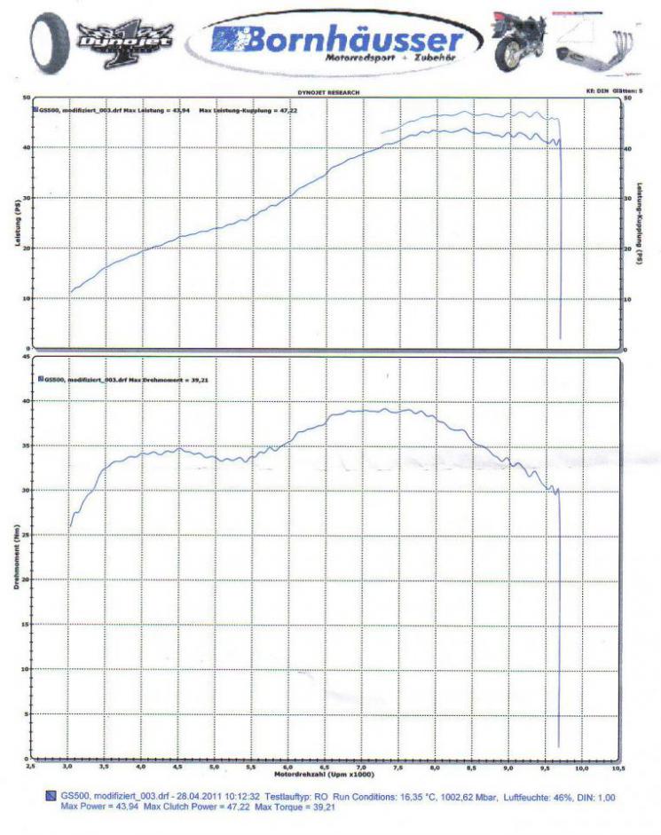

mit nem anderen Auspuff und darauf abgestimmtem Vergaser lassen sich ein paar mickrige Ps finden
Name:	Leistungsmessung GS500.jpg
Hits:	856
Größe:	93,6 KB

das obige Leistungsdiagramm ist von meiner 89er
ist ein Laser mit Duplexfilter und 142,5er HD
