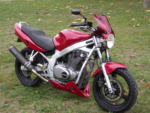

Weiß jmd wie klein so ne Mini scheibe ist?
oder hat evtl sogar ein Bild mit montierter Scheibe für mich?

Ist ziemlich groß.
Ich such dir mal n Bild raus, mom.
Alt 02.01.2013, 20:48:01   #5
MfG
Bild:

Ist wie ich finde, relativ groß.
Aber macht sich sehr positiv bei hohen Geschwindigkeiten bemerkbar

puh, für minischeibe ist die echt recht groß. Dann lass ich das lieber mal.
Und so hohe geschwindigkeiten erreicht man ja nicht mit der Gs

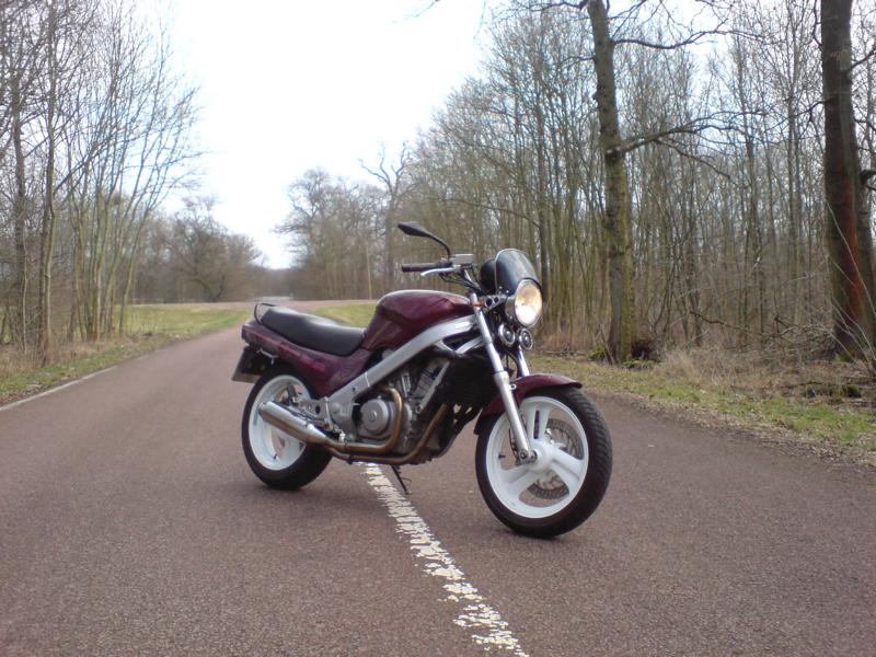

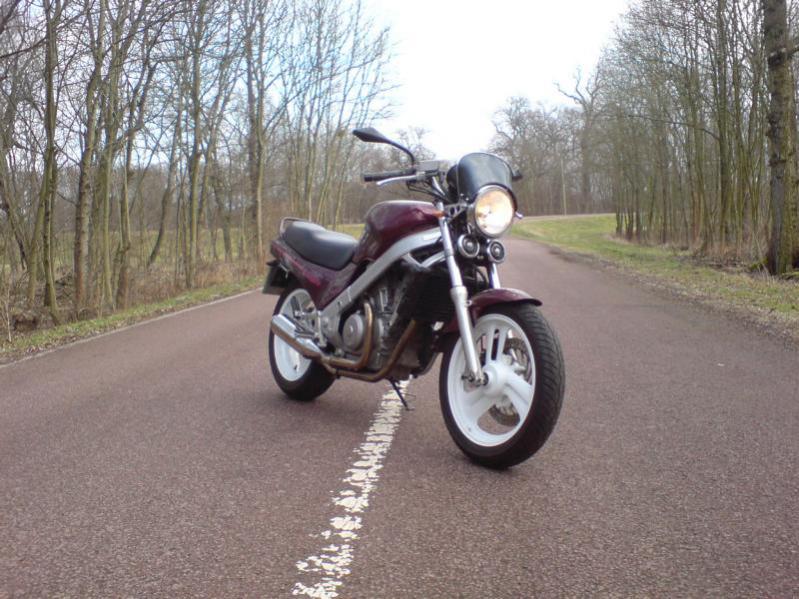

Ich hab einfach die Stichsäge angesetzt. Die Prägung mit der Bezeichnung fürs Gutachten ist ja unten drauf...
+1, so hätte ich das auch gemacht

naja gut, bei 15€ kann man auch mal die Säge ansetzen
wie ist das an der Sägekante? Ausgefranst? Einfach abgeschliffen dann und was drübergemacht? Sah so aus, als ob du da ne silberne Zierleiste drüber hast.

Kommt auf dein geschick mit der Säge an
Wenn`s sauber wird reicht`s wenn du es hinterher glatt schleifst und gut.

Naja, das war nicht ganz die gleiche Scheibe. War sone dunkel-gefärbt-durchsichtige, der Chrom-Kantenschutz war schon oben dran.
1. Abmessen
2. Anzeichen (Zeit nehmen!)
3. Stichsäge mit feinem Metallsägeblatt, langsam sägen, möglichst ohne Pendelhub
4. Sägekante mit kleiner Schleifmaus und 80er / 120er Papier gesäubert, leicht angefast
5. Carbonlook-Folie aufgeklebt
6. Kantenschutz mit Heißluftpistole flexibel gemacht und mit Sekundenkleber angeklebt
Bei der Scheibe mit dem Carbonlook-Aufdruck denke ich, das das ordentlich aussieht, wenn man schön sauber sägt und ganz vorsichtig verschleift. Den Chrom-Kantenschutz gibt es in vielen Baumärkten für Autos auf ner kleinen Rolle zum ablängen...
