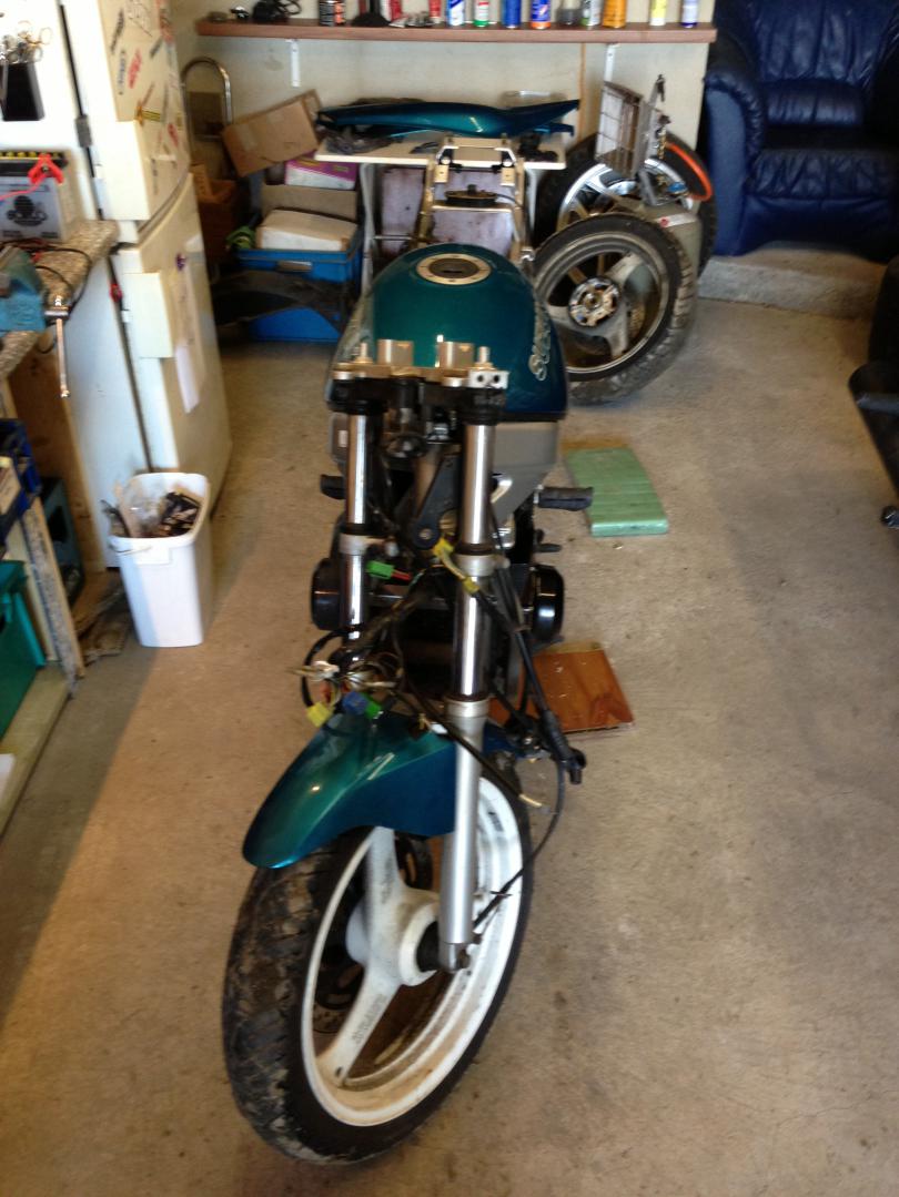

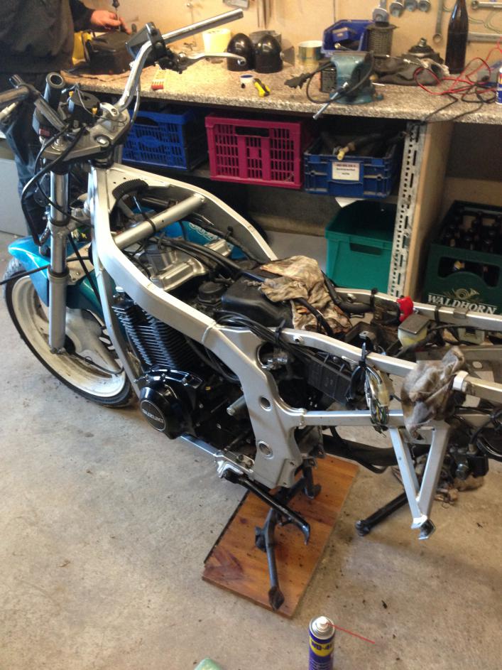

So hier mal ein paar Bilder... =)

Ich würde dir, falls noch nicht verbaut zu progressiven Gabelfedern Raten. Die sollen das Fahrverhalten sehr verbessern. Ein paar andere hier können bestimmt noch mehr tips geben

schöne maschine und sogar schon einen superbike lenker montiert.
Ist der Motor heiß, interessiert mich die Drehzahl ein Scheiss.

der Lenker ist nur montiert damit Gasgriff und co nicht auf dem Boden rumfahren
hab mir aber vorhin ein richtigen Superbike Lenker in Schwarz bei louis bestellt.
Ich hoffe nur das dann Gaszug, Kupplungszug und Bremsleitung nicht zu kurz sind...

Glückwunsch zur Maschine.
Der Lenker sieht unbequem und unergonomisch aus
Edit: Gute Entscheidung. Mit ein bisschen anders verlegten Zügen kommt es meistens mit der Länge hin.
wie schon gesagt der ist nur zur umbauphase drauf neuer ist schon bestellt =)

Joa ich meinte eher die Klemmböcke. Den Lenker hatte ich garnicht wahrgenommen
