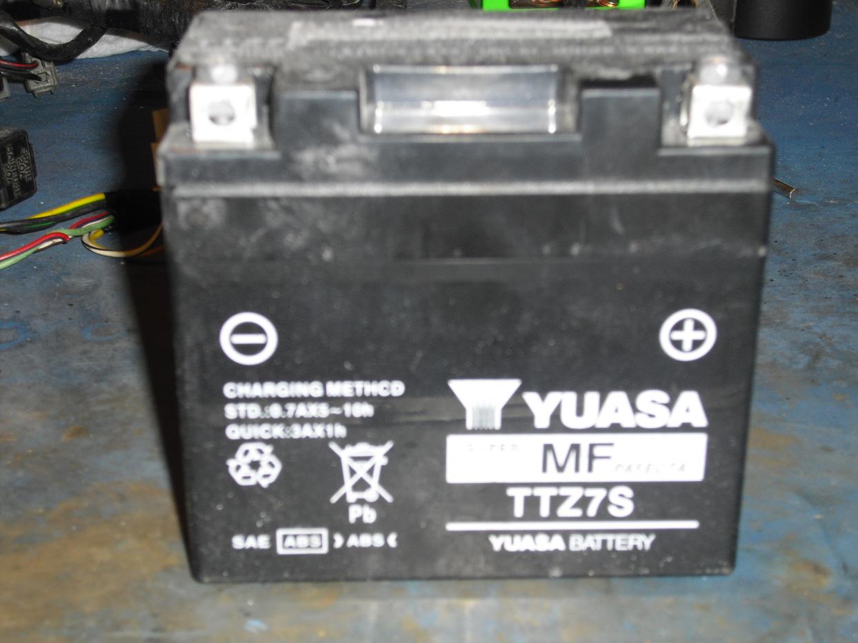

so die hier:
L: 11 cm
H: 10,5 cm
B: 6,9 cm
Hits:	955
Größe:	101,3 KB

@ Jim:
ok, danke.
aber das ist ja jetzt keine gel-batterie. ist das dann die aus der duc?

Nur um das Thema mal von meiner Seite aus abzuschließen:
Schlussendlich wurde diese Batterie verbaut.
Und bisher taugt sie mir auch voll und ganz! Mopped ist von vornherein einwandfrei angesprungen, trotz Kälte und über 5 Monaten Standzeit.
Jetzt muss sie sich nurnoch auf lange Sicht bewähren, ansonsten: Daumen hoch!

Hast du vielleicht die Abmessungen von der Batterie?
Alt 08.04.2013, 18:04:40   #31
gaesch
Benutzerbild von gaesch
Registriert seit: 21.03.2011
Ort: Heidenheim a. d. Brenz
Beiträge: 31
Baujahr: '91
klar!
Länge (mm) 152
Breite (mm) 88
Höhe (mm) 106
gaesch ist offline   Mit Zitat antworten
