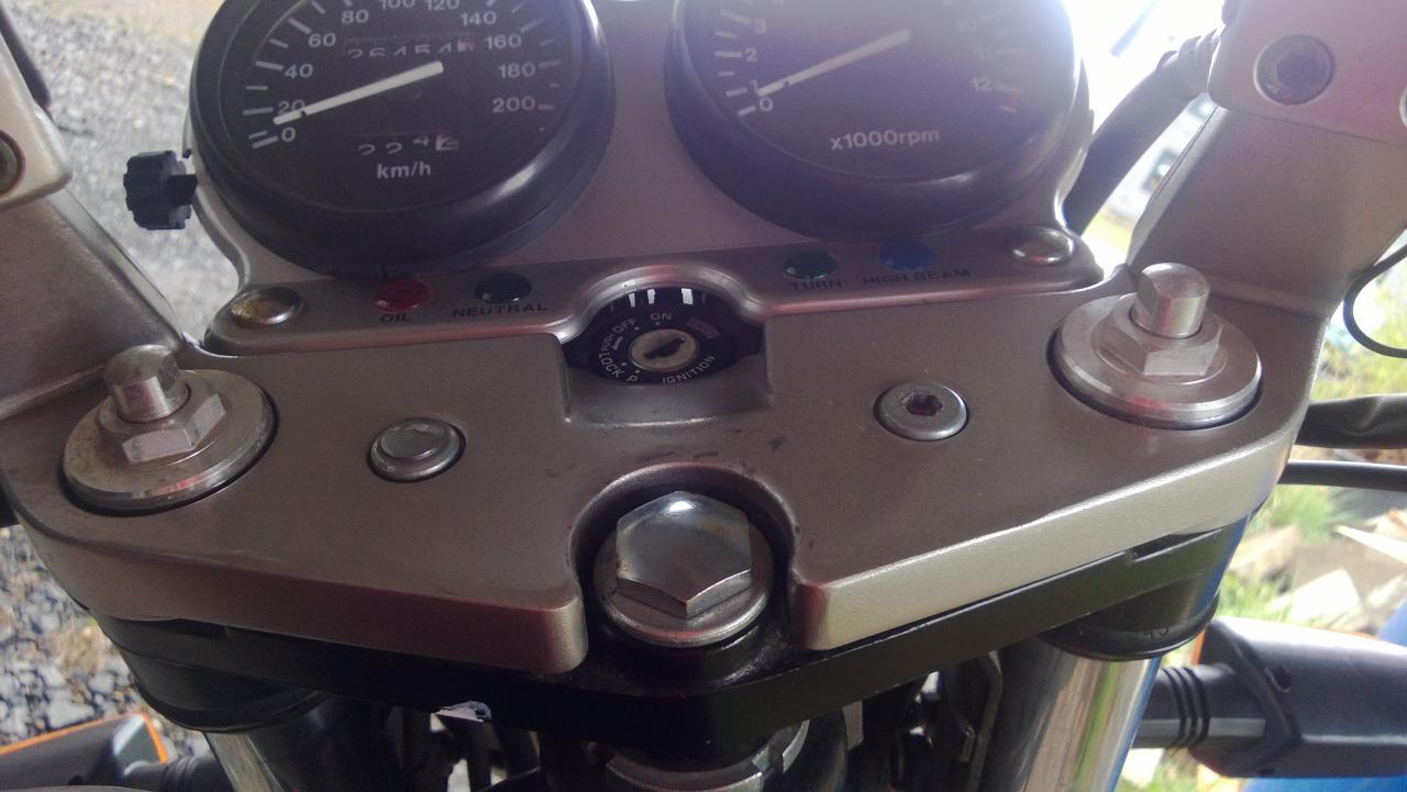

Dein Lenker ist ja an einer silber lackierten Brücke befestigt.
Das ist keine Gabelbrücke im eigentlichen Sinne, weil die ja die Gabel nirgends einklemmt sondern auf die eigentliche obere Brücke geschraubt ist.

Ich glaube ich beginne zu verstehen.
Zum Thema Lager reinigen und fetten: Ich habe mir für die Kette Sprühfett von Nigrin gekauft. Von Nigrin gibt es wohl auch noch Kettenreiniger, kann ich die beiden Produkte auch für die Pflege der Umlenklager benutzen?
Gut dann kann ich nun also mit meiner vergleichen und stelle fest, dass die Rohre wohl ca 1cm durchgeschoben sind?! Bild habe ich angehangen
Nur zum Verständnis: Das schwarze darunter ist dann die Gabelbrücke?

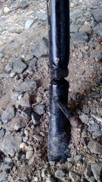

Jetzt habe ich noch eine Frage zum Seitenständer (Foto ebenfalls angehangen):
Wie es aussieht wurde er wohl gekürzt und auch verschweißt... Muss dann nun einen neuen in Originalgröße holen, oder kann ich den gekürzt lassen? Oder gibt es womöglich doch noch die Möglichkeit den verschweißten zu verländern?

Nein, da gehört Lagerfett rein. Kettenfett hat eine gänzlich andere Konsistenz und verklebt die Lager nur. Zum Reinigen nimmt man am besten Spiritus oder WD40.
Die Gabelrohre wurden etwa einen halben cm durchgesteckt. Original schließen die mit der flachen Kappe (also nicht mit den Bolzen der Einsteller) bündig mit der Aufsatzbrücke ab, das ist die silberne oben drauf. Die eigentliche Gabelbrücke, die auch die Gabelrohre hält, ist die schwarze darunter, das ist richtig.
Der Seitenständer wurde definitiv bearbeitet und sieht auf dem ersten Blick auch nicht sehr vertrauenserweckend aus. Hole dir einen gebrauchten bei Ebay, mit dem gekürzten Ständer wird deine GS in Originalhöhe nicht sicher stehen.

Ok, habe grade gesehen die Dinger kosten gebraucht nur 15€, dafür werde ich wohl keine Versuche mit dem zur Zeit verbauten machen.

Der Seitenständer sieht echt fies aus...den würd ich sofort gegen ein solides Originalteil tauschen.
Frag bei den Teilen hier im Forum nach. Solche Teile sind oft übrig und du bekommst sie meist zu besseren Preisen als in der Bucht.
