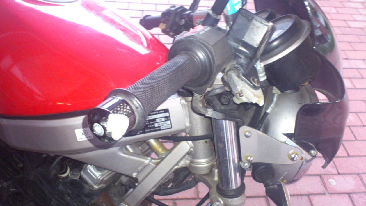

Dann hatte ich (einen Tag nach der HU..!) einen kleinen Unfall durch Sand auf der Straße. Glücklicherweise hat es nur meinen kleinen Finger erwischt. Was die Maschine abbekommen hat seht ihr auf den Bildern.
Sind die Kratzer am Auspuff und Griff (das kann man wohl nicht mehr als Kratzer bezeichnen..) TÜV relevant?

Also die Kratzer sind nicht TÜV-relevant. Zu den Scheiben brauchst du auch neue Beläge, die aber nicht viel kosten im Gegensatz zu den Scheiben. Einen neuen Deckel bekommst du in der Bucht oder vielleicht auch hier übers Forum oder natürlich vom Freundlichen.

falls ich nun keinen Deckel finden kann, wird der Kaputte dem Gutachter ein Dorn im Auge sein?

Alt 10.06.2013, 04:03:12   #28
ich denke ja. Er ist gebrochen.
Verkratzt wäre etwas anderes.
Bin mir da allerdings nicht sicher.
Alt 10.06.2013, 04:04:57   #29
maddihn
Benutzerbild von maddihn
Registriert seit: 24.04.2004
Ort: Niederrhein, Geldern
Beiträge: 774
Kilometer: 52388
Die Möglichkeit besteht, lass es besser nicht drauf ankommen
Schließlich sieht man die Innereien, wodurch diese eine potenzielle Gefahr für Leib und Leben sind
Solltest du tatsächlich nichts finden kannst du es ja erst einmal abkleben, das bring ein paar Pluspunkte aufs Glück, aber keine Garantie.

Alt 10.06.2013, 13:48:23   #30
köbes
Benutzerbild von köbes
Registriert seit: 07.01.2010
Ort: Bochum
Beiträge: 245
Kilometer: 49000
Wie war sie eigentlich gedrosselt? Oder anders gefragt: ist sie konsequent entdrosselt worden? (Bedüsung, Schieber, Clipposition?) Sonst könnte die AU ein Problem werden.
Mit dem Seitendeckel wirst Du nicht über den Tüv kommen denke ich. Scharfe Kanten und elektronische Bauteile, die der Witterung ausgesetzt sind.
